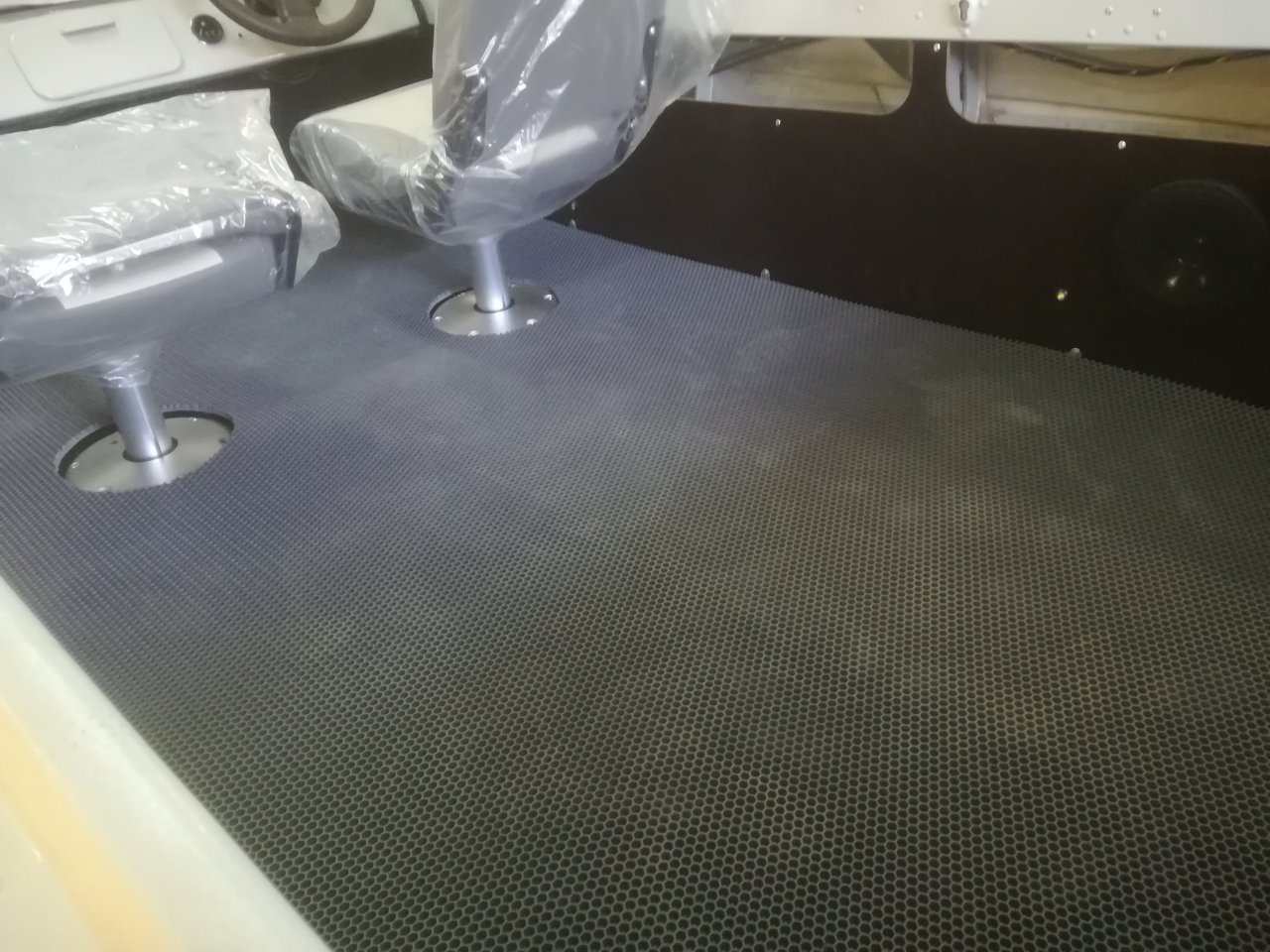

Убрал заднее сиденье, сделал два раскладывающихся на тот случай когда больше двух чел в лодке, а так места добавилось в кокпите, передние кресла на съёмных стойках выдернул и на полу, на Эва коврике двуспалка настоящая, спальник бросил и всё

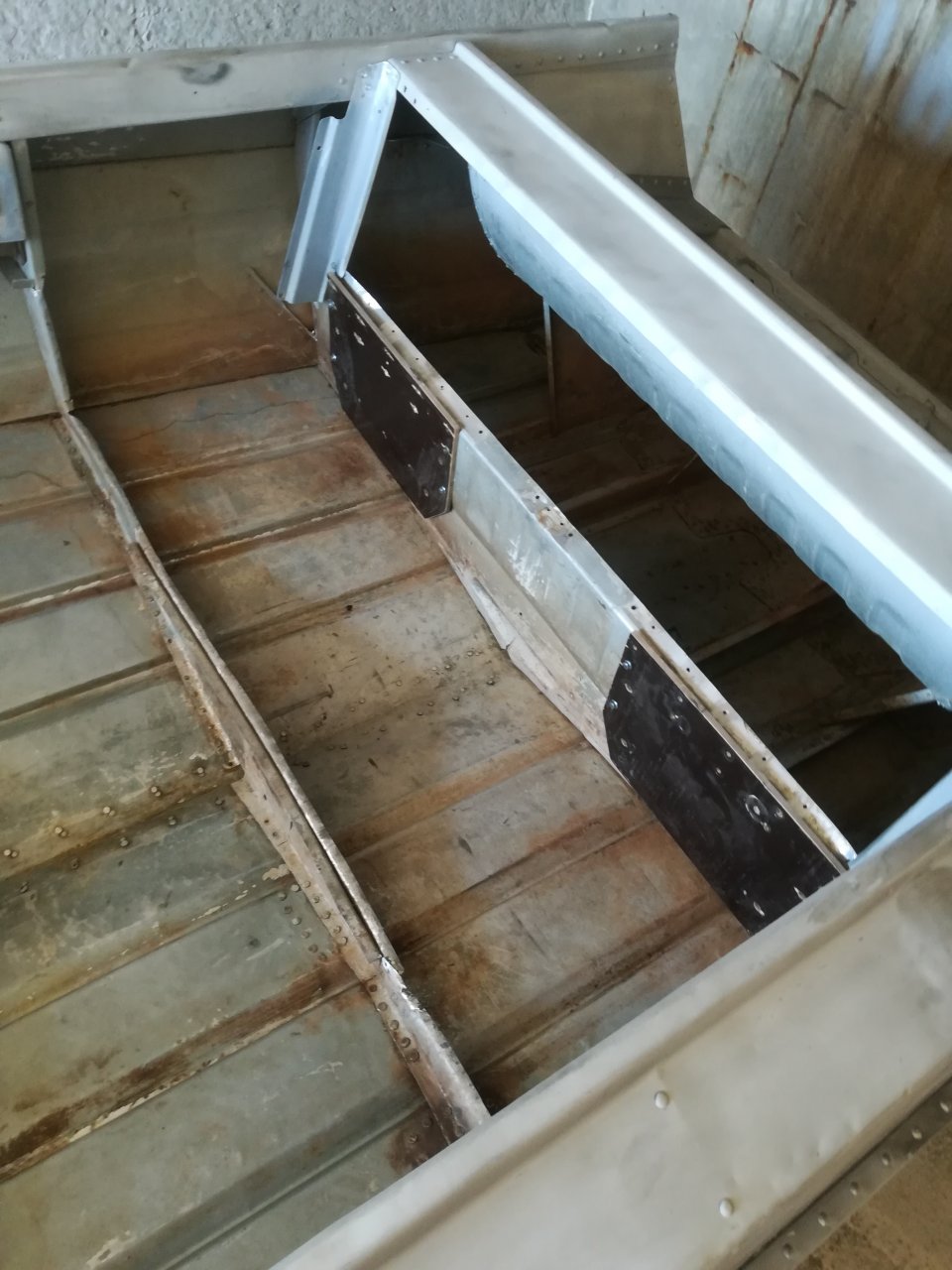

Кострукция заднего дивана обеспечивает жесткость самого корпуса , там даже на верхних панелях осверливать заклепки и ставить их ( окрывающиеся ) на петли нежелательно . Во внутреннюю полость ,,дивана,, рекомендую встроить бензобак , и обратно заклепать по заводскому .

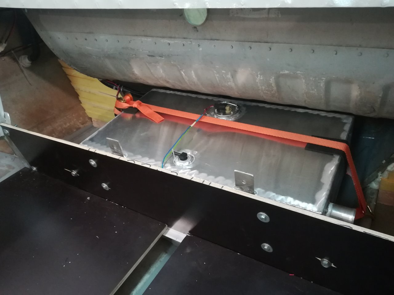

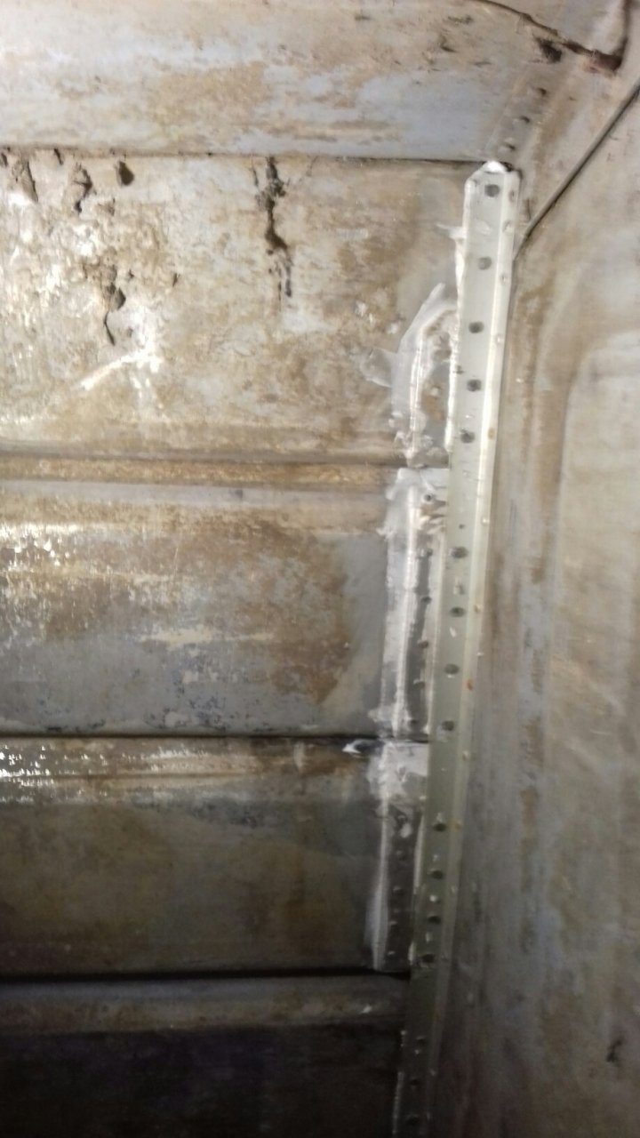

Перегородка заднего дивана была срезана с запасом и загнута в обратную сторону от заводского шпангоута, чтоб сохранить жёсткость. По бокам направляющие спинки были опущены вниз на внутреннюю перегородку сидения и закреплены на ней, сама перегородка была срезана с уголков, разогнута и перекреплена к шпангоуту на борту, конструкция получилась более чем жёсткая. На верхней панели внутренний усилитель уголок остался на месте, единственное что дутая крышка была заменена на финскую фанеру. Бак под рецесс неплохо встал....

Перегородка заднего дивана была срезана с запасом и загнута в обратную сторону от заводского шпангоута, чтоб сохранить жёсткость. По бокам направляющие спинки были опущены вниз на внутреннюю перегородку сидения и закреплены на ней, сама перегородка была срезана с уголков, разогнута и перекреплена к шпангоуту на борту, конструкция получилась более чем жёсткая. На верхней панели внутренний усилитель уголок остался на месте, единственное что дутая крышка была заменена на финскую фанеру. Бак под рецесс неплохо встал....Посмотреть вложение 258645Посмотреть вложение 258643Посмотреть вложение 258644
а не уловил , что это дало? Больше места?
На пол метра в кокпите места больше, удобнее к мотору подойти, вещи положить, ну и опять же спальное место, с чего начали
