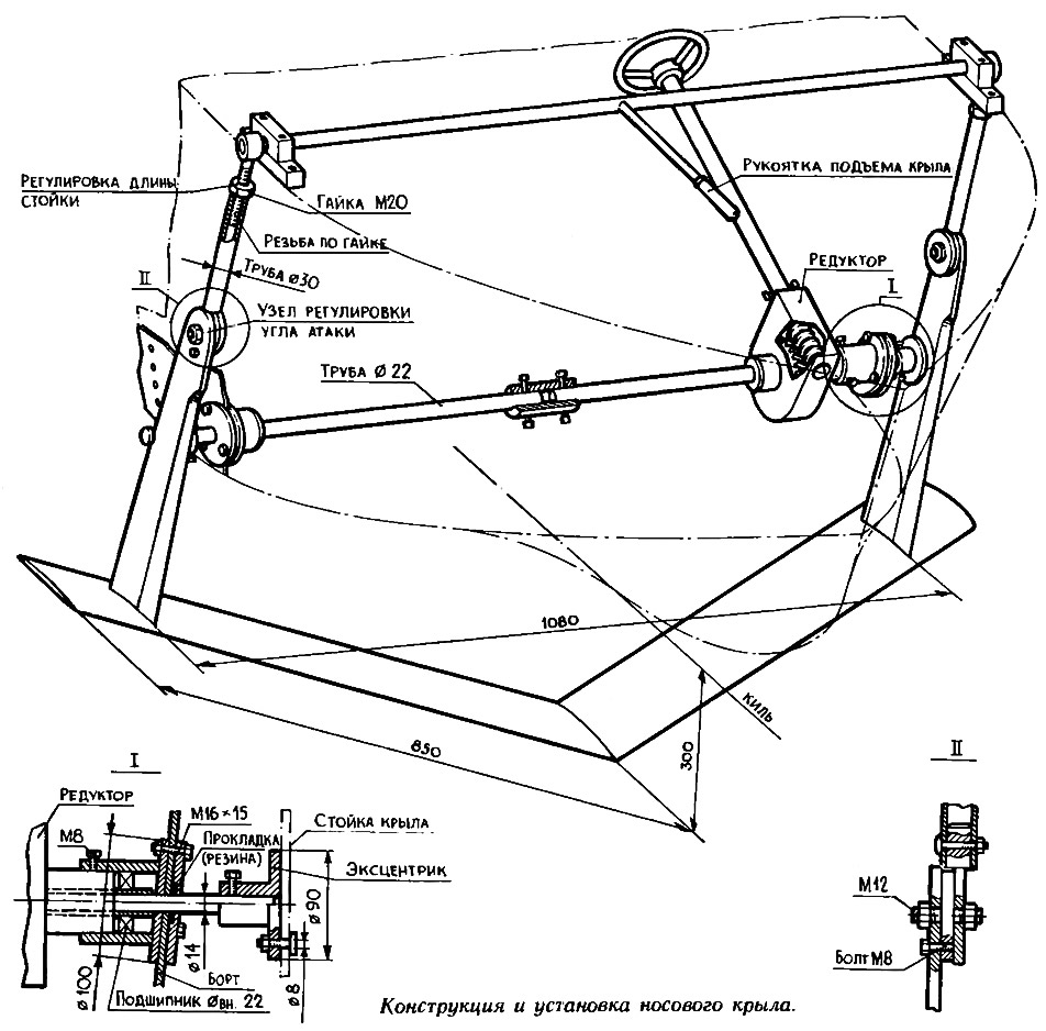

Из разряда экзотики: установка подводных крыльев, хотя если глубины позволяют, почему бы и нет. Скорости возрастают ощутимо.

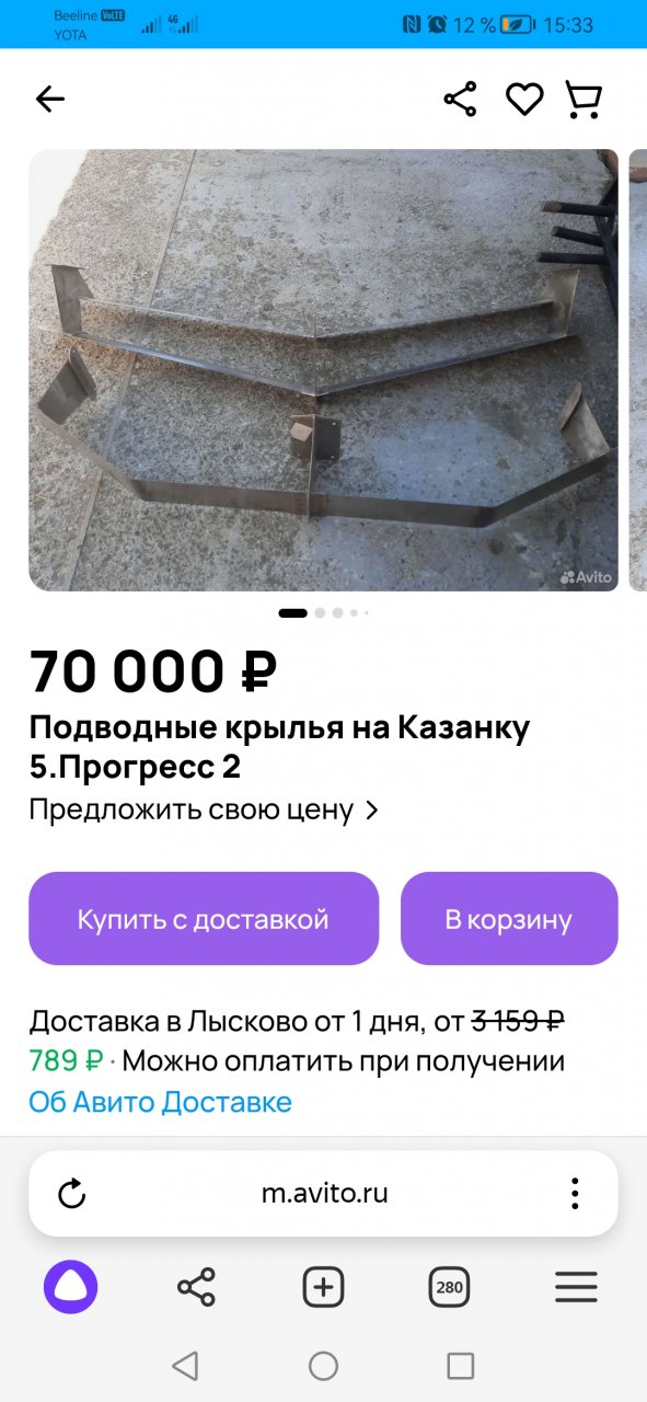

Читал, что делали складные, при подходе к берегу поднимаются. В Казани на Авито продают готовые

И нужная очень очень вещь и не дорого.
Сделаны не иначе как из ебида титана-вольфрама или прям из беррилиевой бронзы. Иначе откуда такая цена?
