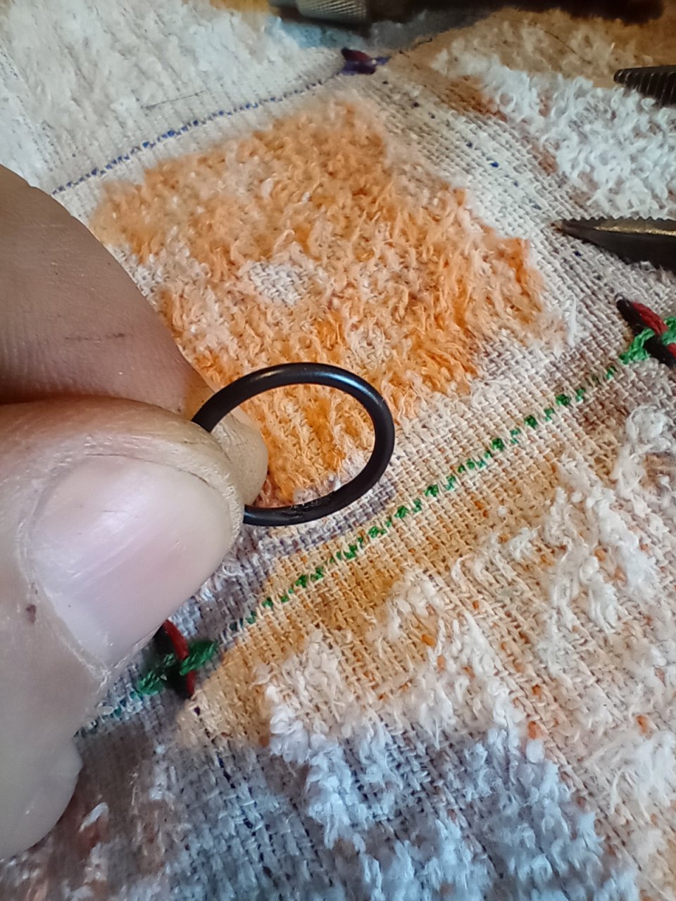

256952
Размеры, может пригодятся. 15х12х1,5
Тонкое. Отлито четко, даже следа стыка нет. Не знаю, найду ли. Хорошо хоть не к спеху.

Сейчас нашел чуть толще в сечении, шлифанул на оправке наружный диаметр и торцы. Проверю в деле, если жевать не будет- оставлю как есть.
