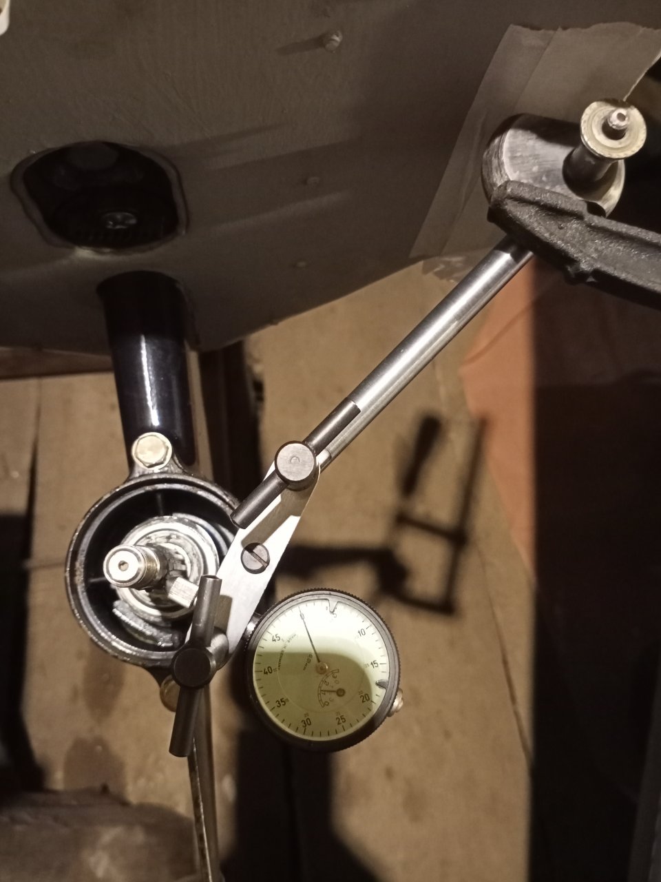

256951
Примерно полторы сотки на валу. А вот ступица винта бьет, непонятно сколько, но около миллиметра. Подумаю, что можно сделать. Не ожидал, потому что винты менял. Получаются, бьют оба, но по-разному.
