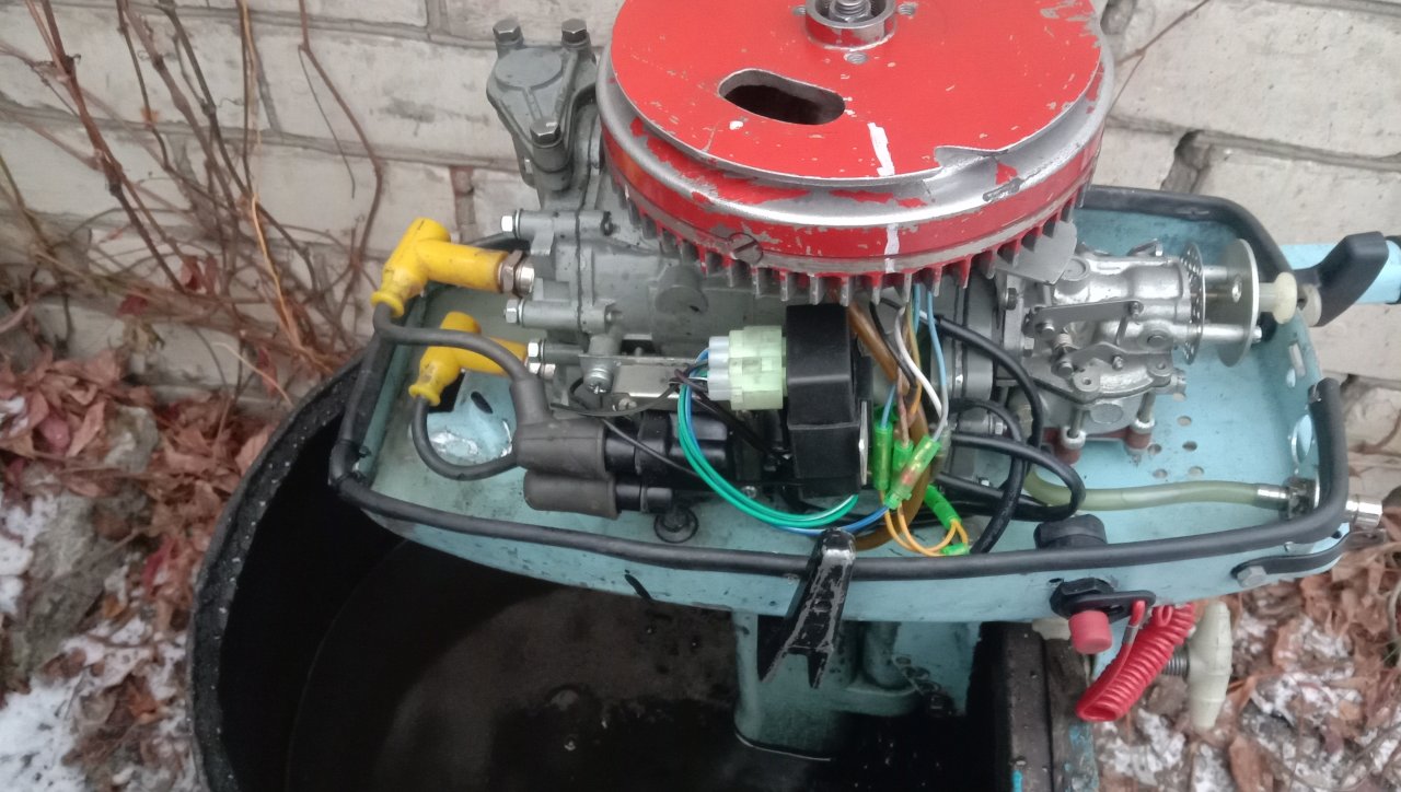

Voivano
5 338
2 658
Ачинск
Ракета РЛ-380
В общем, как обещал некоторым по переделке зажигания МН-1 на Прибой, с использованием коммутатора от скутера. По зажиганию с автоматическим УОЗ. Тоже пробовал, но честно получилась хрень, лично мне не понравилось. Если для кого это актуально, то обращайтесь к производителям микропроцессорного. А с этим, никаких сложностей и заморочек. Но, переносить кулачок и тягу, также приходится как и с другими вариантами электронного зажигания.
