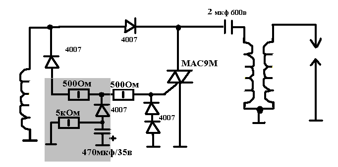

Здравствуйте. Порекомендуйте на Прибоя схему, что попроще.
256536
Данная схема с двухискровой катушкой выдает искру только в конце потяга и вообще неустойчиво работает, хотя я на другом Прибое на этом же коммутаторе когда-то ездил, только не помню какая катушка была. Катушка сейчас 9000витков.
Посоветуйте схемку не слишком сложную, кроме схемы3.

Ищите в темам про зажигание, Сергей Б выкладывал хорошую.

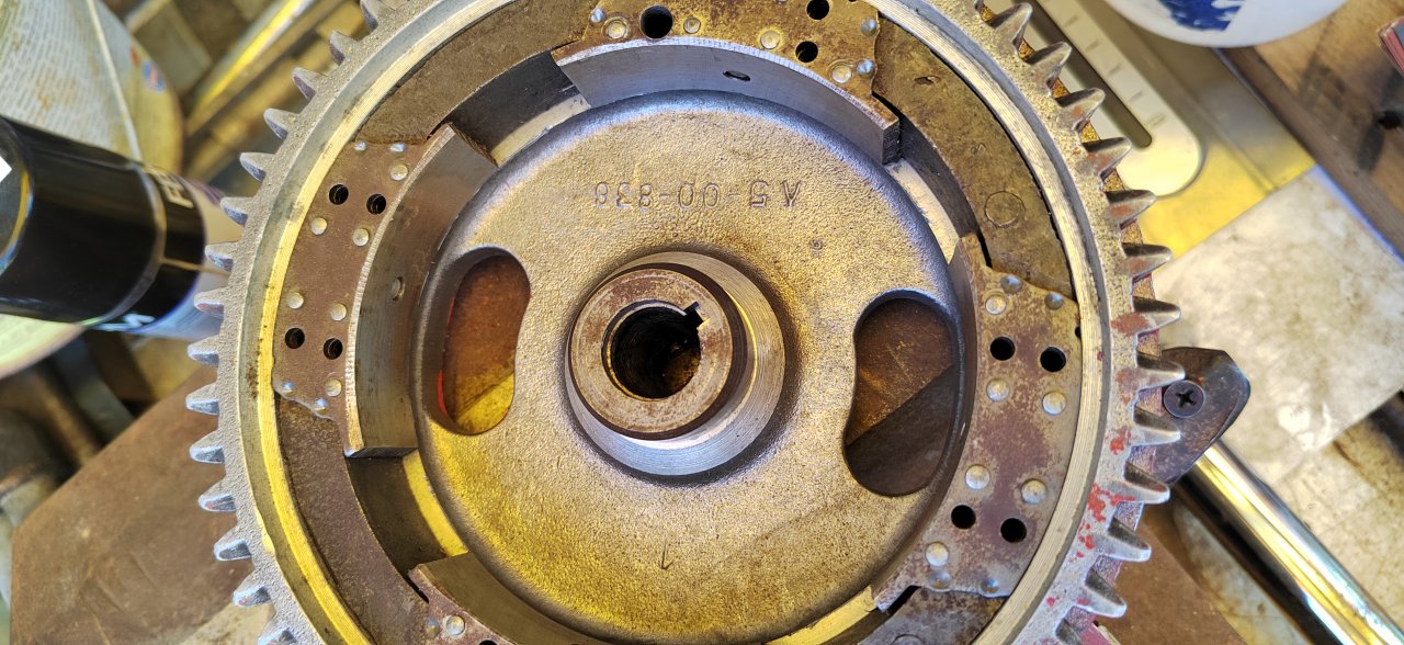

А какое родное зажигание на Прибое? Маховик точь-в-точь Приветовский)) МН-1? Ради интереса, если не сложно, можно фото под маховиком?
В выходные смогу сфоткать, там все еще в советском лаке, даже лезть жалко, но искры нет, придется вмешиваться.

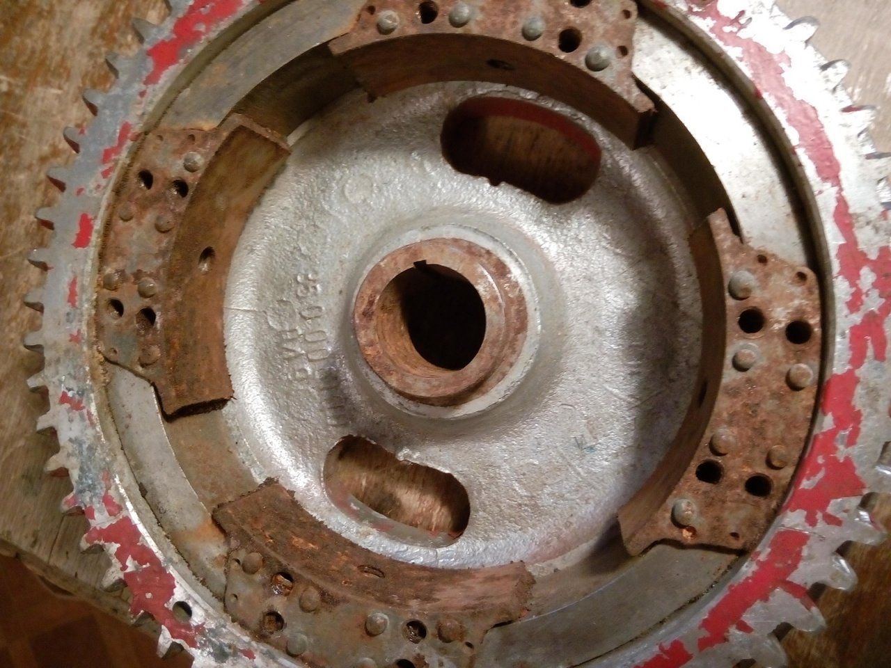

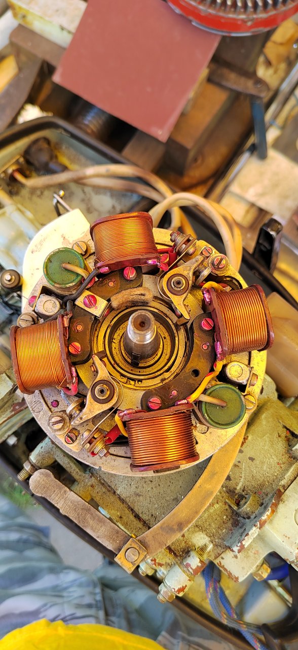

МН-1 вроде, ага. У меня в гараже все, катухи и сердечники сняты, нет смысла фоткать. Две подковы. На одной катушки освещения, на другой накопительные. Запараллелены, если не ошибаюсь. Кулачок прерывателей выполнен в маховике.
Старые они, вероятно, магниты не те уже совсем.

Поставил, работает. Схема ув.Voivano
Из этой темы
Опережение после схемы из шапки не трогал. Катуха пока та же, 9000витков, резистор 560ом

Куда столько витков? Достаточно 3500-4000. Резистор желательно поставить максимального номинала, при котором открывается симистор на минимальных оборотах. Это где-то 2-3 кОм и на мощность выше 1 ватта.
В наличии была пока только эта. Смотаю излишки, сварю в парафине. Станочек доделать надо, чтоб без биения катушку крутил(для намотки). Резистор стоит двухваттник, заменю переменником, добавлю. Она на макетке пока, в пакет замотаная болтается.
