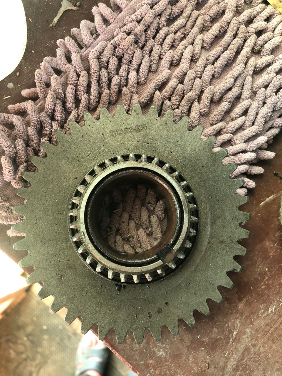

Ivan Mrx матрос Регистрация 06.01.2024 Сообщения 23 Карма 1 Город Маркс Имя Иван Лодка Амур М, Гулянка Л6 Мотор Москвич-412 24.08.2024 #5 Нужна шестерня переднего хода 161-92-836. Почему то шлицы неравномерно сожрало Вложения WhatsApp Image 2024-08-24 at 15.29.42.jpeg 343 КБ Просмотры: 332
