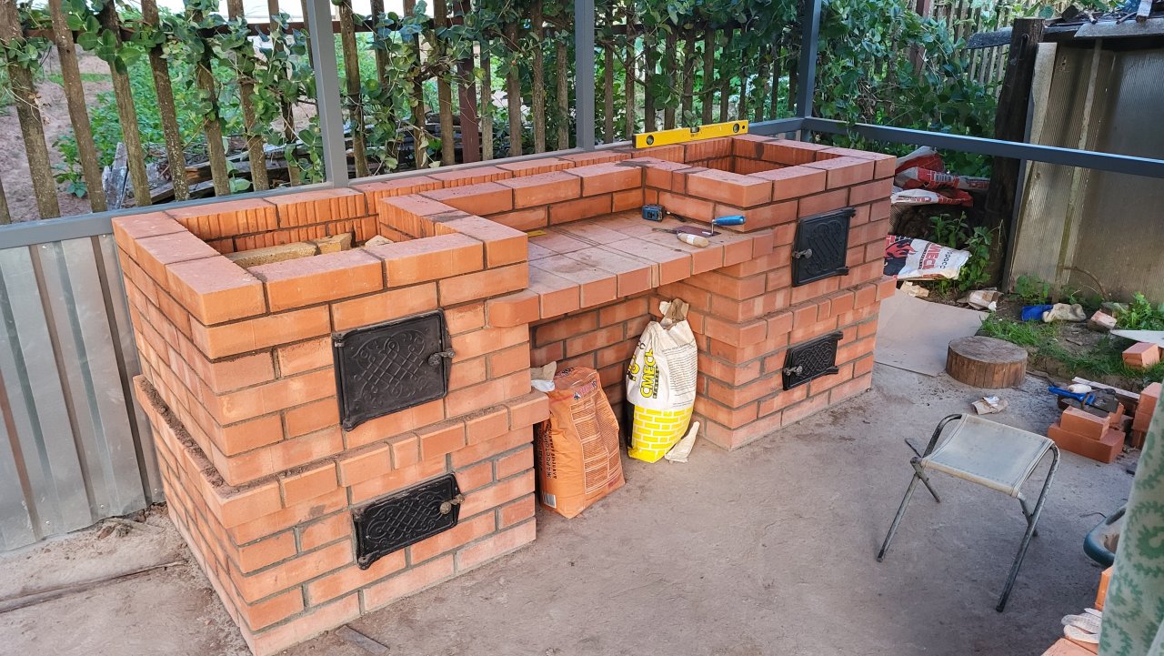

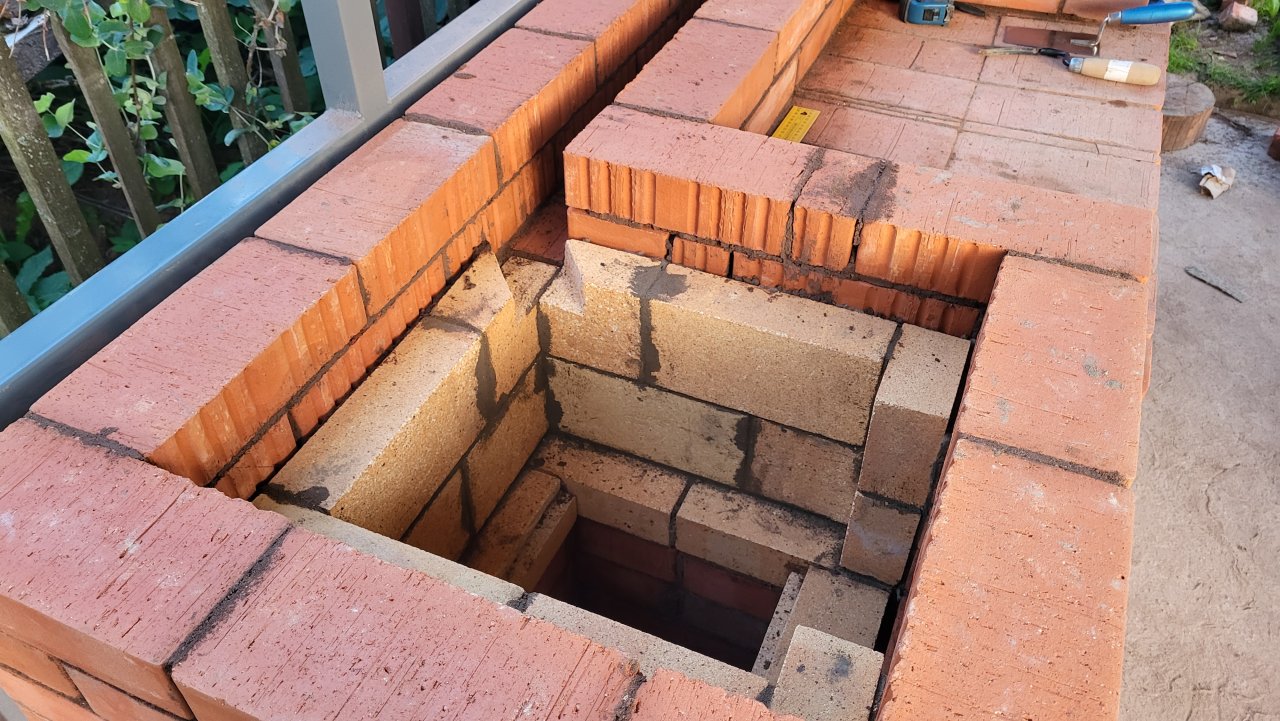

А печной коптильный комплекс с вопросами. Шурупами в кирпич закрепили коптильный шкаф? Так железо при расширении порвёт вашу кирпичную кладку. И задняя стенка в четверть кирпича напрасно сделана. А кирпич похож на наш Шарыповский. Погрубее только.
Не совсем так. Шурупами прикручена рамка дверки,сама кладка является коптильным шкафом-это раз(температура в коптильне максимум 85гр и что бы что то там вырвало это фантастика). Задняя стенка в четверть никуда не денется-это просто легкая защита от ветра и она связана со стенкой коптильни-это два. Кирпич питерский-это три.
А вообще это мой первый опыт в таком деле и перечитал,и пересмотрел кучу материала прежде чем начать.Да,какие то ошибки возможны,но уже все опробовано и не раз и пока все отлично,ну а дальше время укажет на мои ошибки.Надеюсь все будет хорошо.
Я не печник и даже не каменьщик,поэтому думаю что мне простительны все ошибки. Главное для меня,что все работает и мне,и супруге нравится.

Все дверки привязывают на проволку. И это не момент разгильдяйства и бедности, а обеспечение температурной компенсации. У вас начнёт рвать кладку. Это наука такая - физика твёрдого тела.
А уж в моторах это как учитывается! Там температурные деформации важны.
Так уж получилось, что моторы - моя профессия.
Согласен,топочные и поддувальные дверки у меня установлены на проволоке,а вот коптильная дверца на саморезах,но там нет высокой температуры. Не хочу спорить,время рассудит.

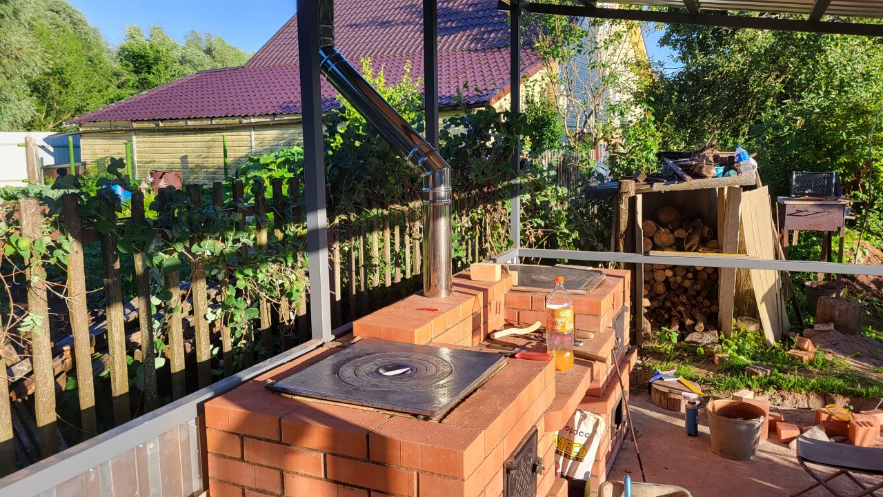

Как дымоходы на печах сделаны? Все выведены в одну трубу? Есть где поподробнее подсмотреть.

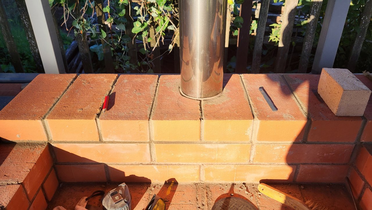

256476
Вот. Дымоход общий для двух печей,выход в дымоход симметрично на печах. Моя ошибка что я не сделал опуск(по-моему правильно это называется подвертка,но могу ошибаться),что бы дым сначала шел вниз,потом в трубу.При моем раскладе дым сразу идет в трубу,на фото видно,что первая труба почернела от жара.Заслонок я так же не стал ставить,было опасение что при одновременной работе печей они будут мешать друг другу. Опасения были напрасны,печи прекрасно топятся как отдельно,так и вместе. На первую половину трубы поставил шибер,теперь такой большой потери жара нет.

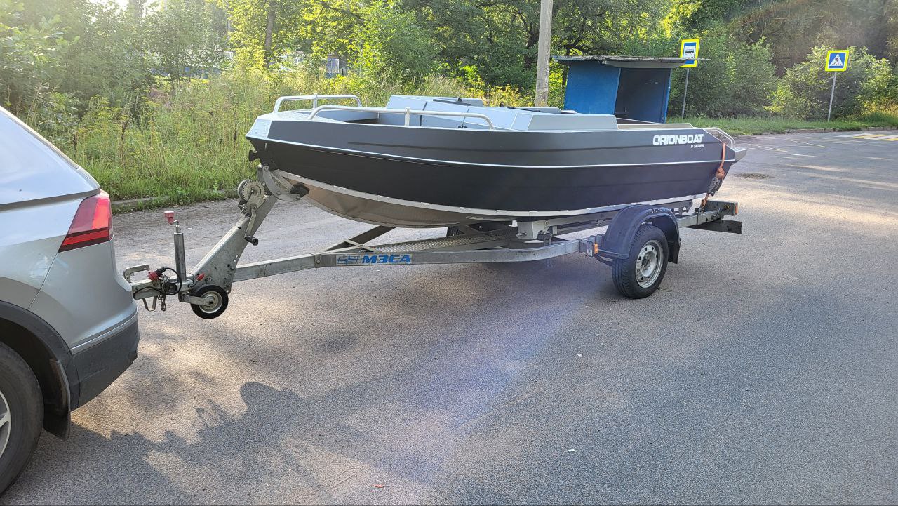

И так,господа-товарищи! Три с половиной тысячи км отмотано за неполных двое с половиной суток.Дорога туда заняла 22.5 часа,обратно 24 часа,между дорогами сон 5 часов. Не хотел я совершать уже такие подвиги,старый становлюсь,вернулся сегодня утром домой и просто упал на кровать,силы покинули тело.
Но дело сделано,я доволен!
У кого есть вопросы-готов ответь. Это уже второй Орион у меня и дважды я ездил в Поляны.

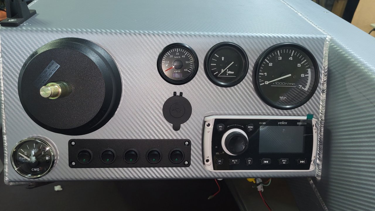

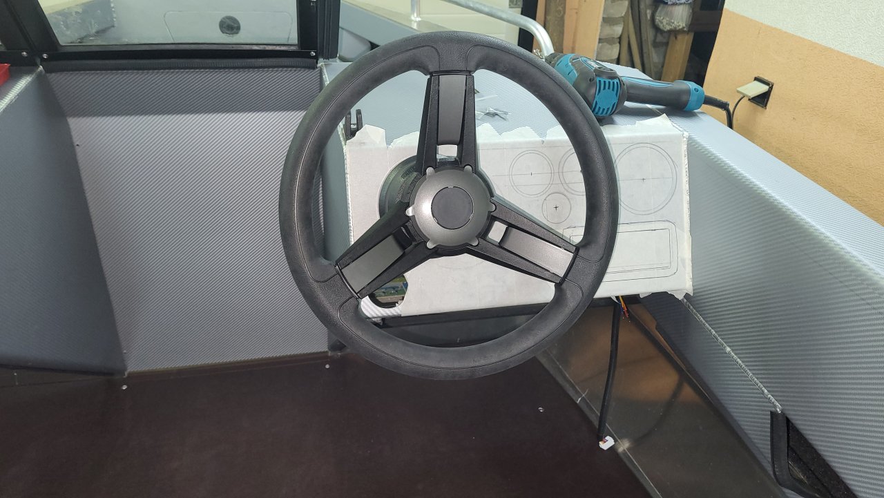

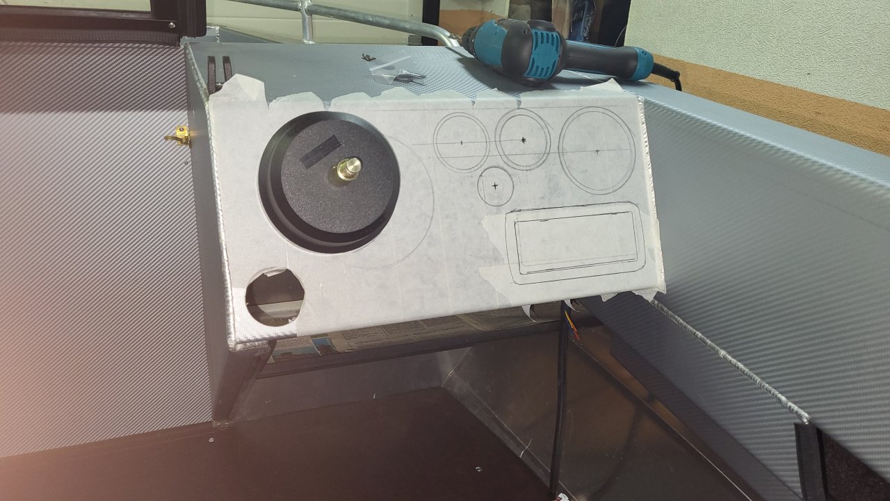

Пришел с работы,стало скучно,решил спуститься в гараж и...
Разметил панель,воткнул рулевой редуктор
256672256673

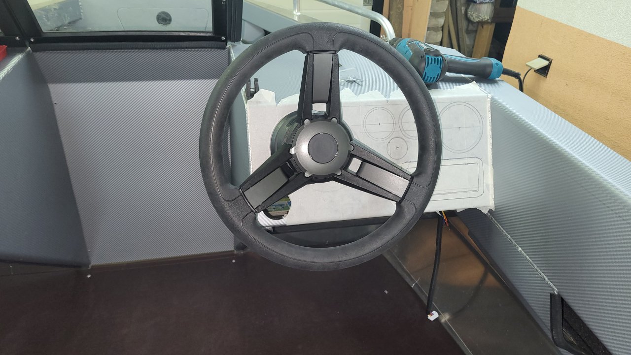

Установил кресло,надо найти второе тако для пассажира
:48:
256674
Показалось мало,решил добить
256675
256676
Места мало,но что имеем-то имеем!
Кнопку управления лебедкой думаю поставить или на горизонтальную площадку консоли,или на боковую,рядом с тахометром,решение придет после установки контроллера.

Может пульт будет к лебедке? Тогда кнопку можно не ставить, но у меня с пульта не сразу останавливается лебедка, примерно секунду или две еще работает ,после отпускание кнопки
Пульт с креплением, на защелках, ставь куда палец долезит, достал и в корман

Не,пульта точно не будет(дай дураку стеклянный йух,либо разобьет,либо сломает:lol:). Буду ставить две кнопки-в носу и на консоли.
Пульт очень удобен, у меня стоят кнопки включения и управления на панели лебедкой,
На лебедке что родные кнопки, на волге попала вода, и самозброс произашол, благо что на берегу, поэтому больше ни каких кнопак ,даже сейчас лебеда стоит в мокром носовом рундуке,и кнопки отключены
