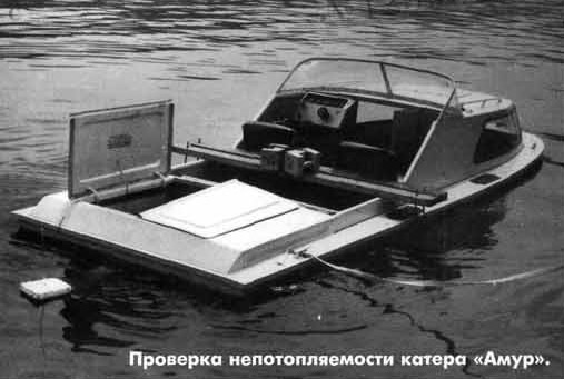

Коллеги! Всем огромное спасибо! Нашел людей которые обозначили путь. Сейчас ищу кто занимается оформлением следующих документов :
  1. Информация об О и Н
  2. ППЗ
  3. Протокол кренования
  4. Расчет автономности
  5. Расчет О и Н
  6. Анализ соответсивия судна
1 887
  2. ППЗ
  5. Расчет О и Н
Инфориация Остойчивать и Непотопляемость?
1 887
  2. ППЗ
  5. Расчет О и Н
Может пригодится
