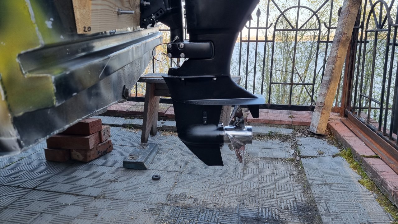

Приобрёл лодку Неман-2.
Учитывая что , не хочу ставить её на учёт и соответственно мотор максимум будет 9.9 (20), решил выжать весь возможный КПД.
  1. Выбран мотор под эти цели, 4-х тактный аналог ямахи
  2. На него приобретён винт стальной .
  3. Заказано и изготовлено гидрокрыло из нержавейки.
  4. Закуплен , но пока не установлен комплект продольных реданов.
  5. Решено изменить транец с увеличением высоты на 45мм и изменением угла на 15°.

Поднял в итоге на 5см.
Скорость в одного 40 км
Вдвоём 38
Втроём 35

Движок 367 см2 мощность подтверждается скоростью.
Документально 9.9 с магазина.
Расход на полном дросселе 5 литров в час.
Три человека и 50 кг шмурдяка и 30 литров бензина --- мгновенный выход на глисер и скорость 35 км.
НАВЕРНОЕ ДЛЯ ЭТОГО КОЗЕ БАЯН.
ВСЕ ПРИКОЛЫ С РЕГИСТРАЦИЕЙ И ТО МНЕ ХВАТАЕТ И ТАК.
НОГА s НО ПЛИТА У МЕНЯ СТОИТ КАК ПРОДОЛЖЕНИЕ ДНИЩА ПО ВЫСОТЕ.
А ГИДРОКРЫЛО ПОЗВОЛЯЕТ БЫСРО ВЫСКОЧИТЬ НА ГЛИСЕР И УБИРАЕТ ПРОХВАТЫ НА ПОВОРОТАХ .
