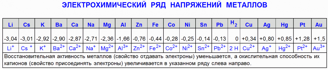

Проводник лучше алюмин.т.к. он ближе к магнию.
