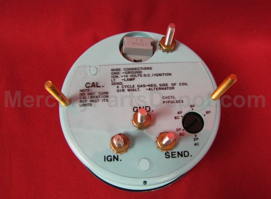

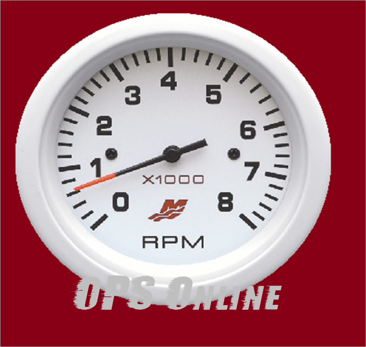

Аналоговый датчик Mercury Marine тахометр
253014253015
Хотел такой.
Есть такой 253016показывает не правильно, сильно завышает. Обмотать вокруг свечного провода готов и на 11 витков,главное чтоб показания были более менее точными.

Он может завышать в 2 раза, если правильно выбран режим и в 1,5; 2; 4 и более раз - если не правильно.
Прицепите датчик дальше от соседнего свечного провода

Пока не получится.И как верить таким показаниям с таким разбросом. По этому задался вопросом о подключении аналогового тахометра.Теперь вижу что это сложно или совсем не возможно.

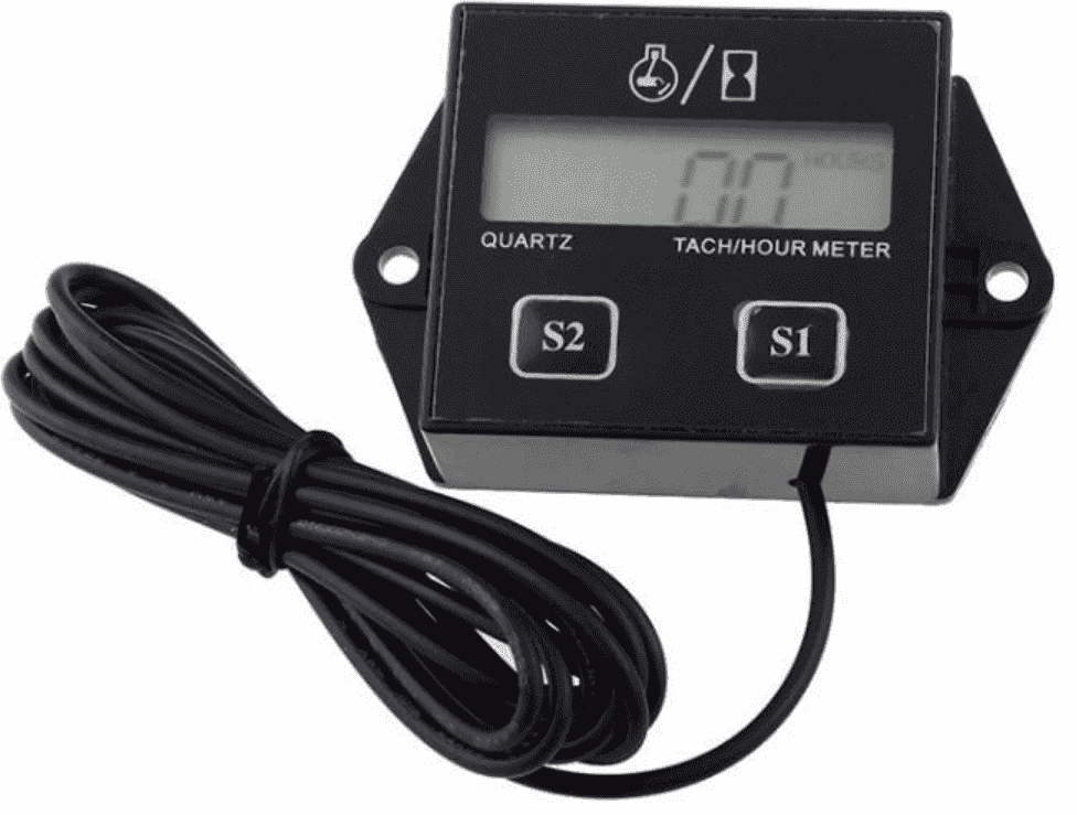

На кус тоху есть датчик, направить на зуб или например окно или отверсте маховика, или что нибуть пиделать, и будет работать

Спасибо. О подобном читал на соседнем форуме,но так и не ясно помогло такое подключение ((или что нибудь приделать и будет работать)) или нет,буду пытаться узнать у человека.
1 881
Мне помогло на хонде, есть на форуме этом ветка ,про кус
Я и от зуба, и от отверстий , брал сигнал, обычным датчиком индуктивномюсти с колена или маховика авто

Зубьев нет. Не знаю и не помню есть ли отверстия на мерке.Что то наверно придется приделать.Как и что вот в чем вопрос.
