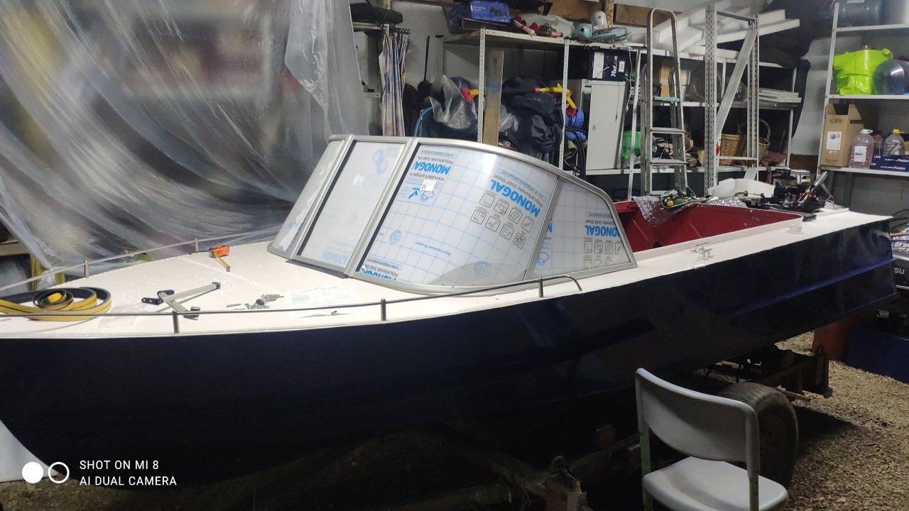

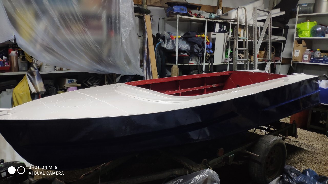

Добрый день! По тихому не торопясь, не всегда зная зачем я это делаю:unknown: собираю свою первую кастрюльку. Изначально мой папа, ни разу не рыбак, купил у своего друга мкм, которую тот в свое время переделывал под самодельный водомет. Лодка лет пятнадцать лежала в сарае на даче и ни кому не была нужна. Видимо пришло время и захотелось дать ей вторую жизнь. Вот так не спеша и начал, а дальше меня похоже понесло:oops: Грамотная критика приветствуется

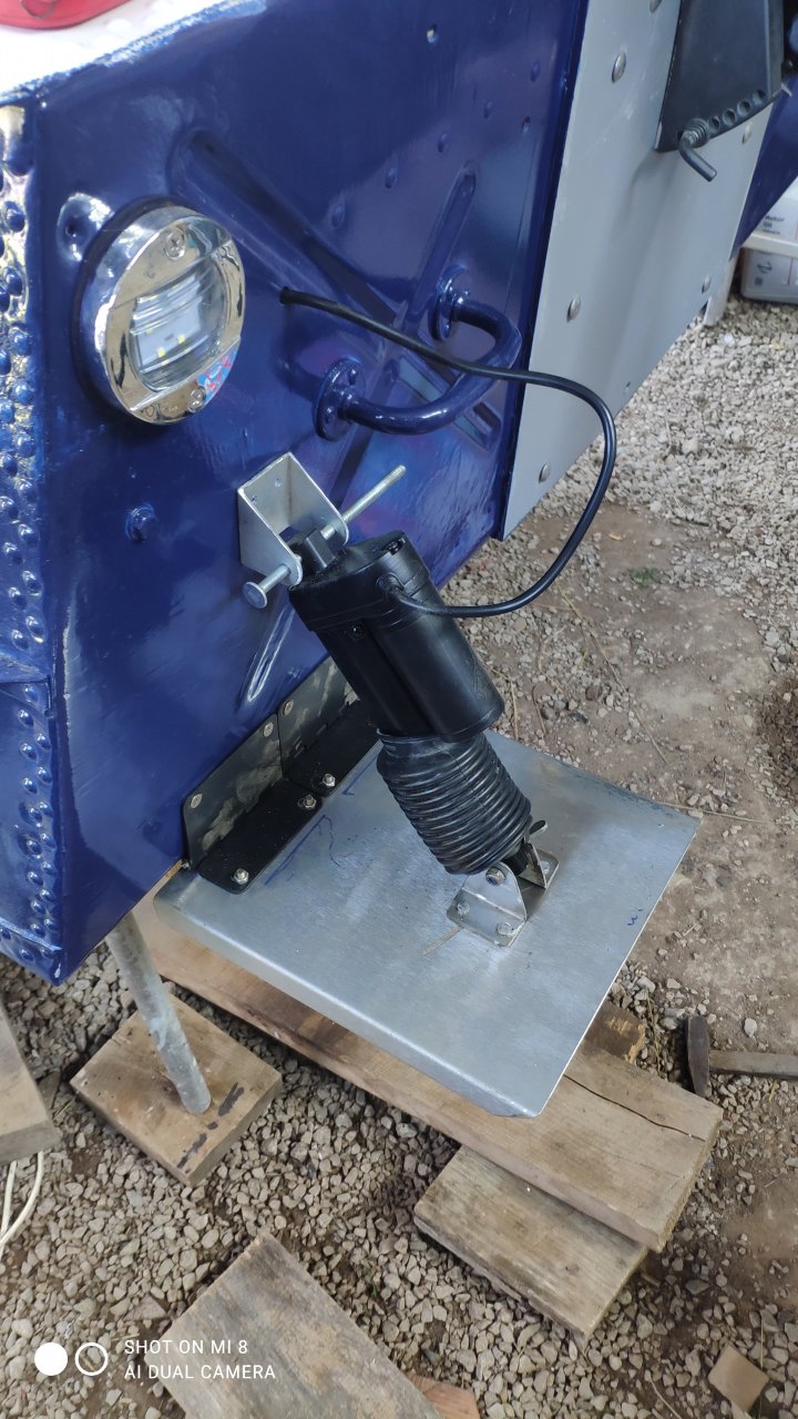

Ну и немного доработал мотор (Тохатсу 9.8). Сделал зарядку, установил электростартер, сколхозил что-то типа трима.

А вот регулируемые хвосты эти дорогие?

В общей сложности 3р. Нержавейка, петли были, докупал только линейные приводы и гофру на них. Ну а в кучу все собирал сам конечно.

А, ну тогда норм, просто если бы они стоили тысяч 15, то лучше было бы продать 9,8 и купить 9,9. Хотя, если нужно таскать мотор, то 9,8 вне конкуренции.

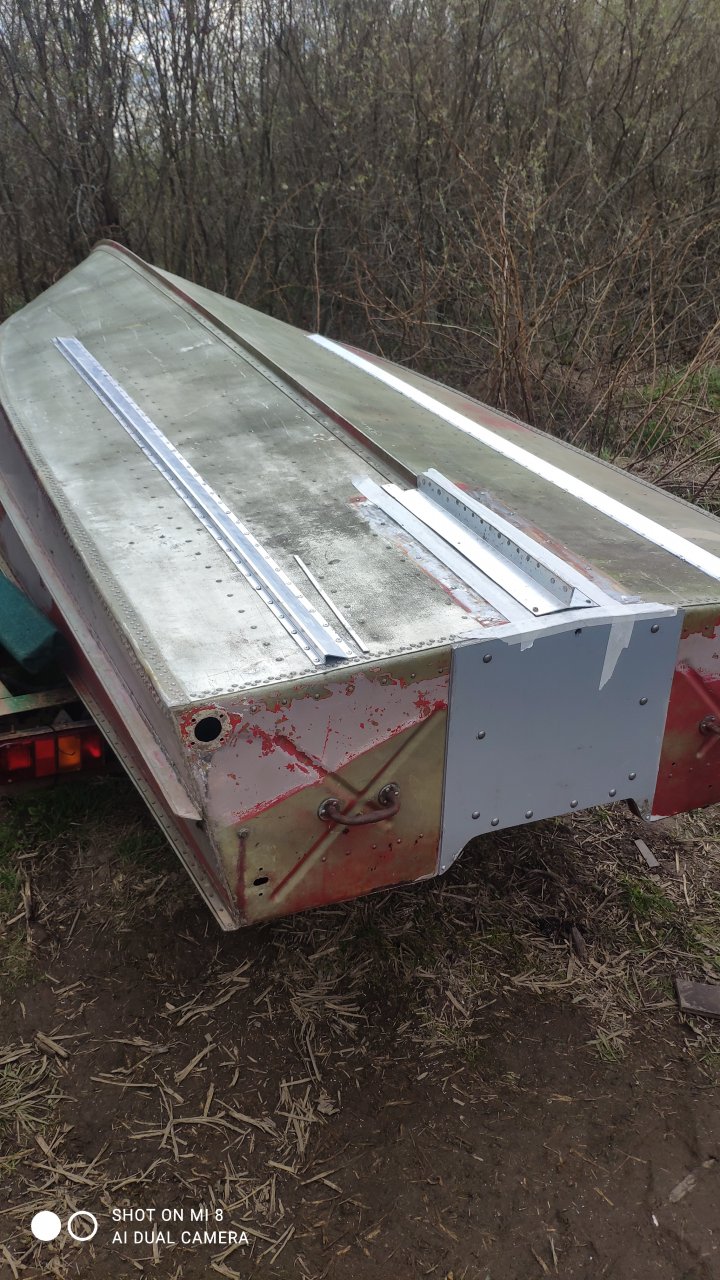

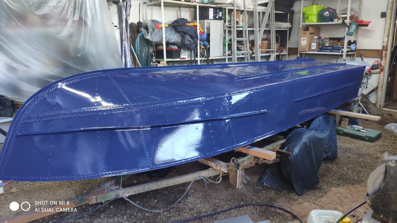

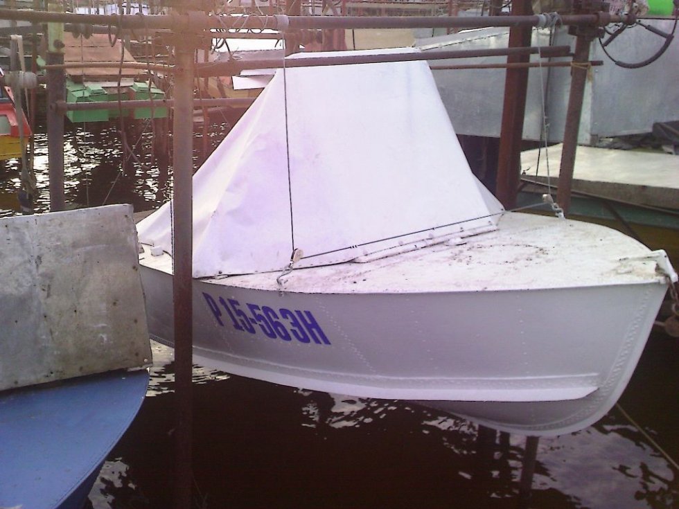

Киль на 3-ем фото (восстановленый участок) не велик по высоте? Прохватов в поворотах не добавит?

Всё хорошо,но киль у транца надо подрезать и леерочки на носу очень травмоопасная вещь! Поскользнулся,ступнёй зацепился и привет! Ступня ломается на раз! Лето в гипсе обеспечено . :dedok

Транцевые плиты вверх ребрами
А вот этого не знаю. Не опытный .....пока. Думаю на испытаниях проверю, если будут прохваты, то подрежу, в конце концов ломать не строить:D

Оставь как есть, стоит нормально. Иначе по закруглениям загиба (а он там хоть и маленький но есть) воду будет бросать в верх. На кромках нужен резкий срыв, не загиб. Хотя можешь проверить всё это экспериментально.

На испытании посмотрю, в принципе переделать не так уж много времени нужно. Если честно я не очень понимаю зачем они нужны для лодки с таким не самым мощным мотором, но говорю ж, что похоже меня несет:unknown:. Все как обычно - наши руки не для скуки:hahaha:

Транцевые плиты... МКМ и так носом липнет, аж слухи, что у неё отгиб на днище у транца с завода ходят, а тут еще плиты!
Не понимаю зачем они.
А, наши руки не для скуки! Это ладно, но как бы хуже от плит не было. Плиты ставят если после установки редана появляется дельфин, но вряд ли он будет с Тох9,8.
И скулу-отбойник надо вниз переставлять.

Так то да. но если уж человеку захотелось сделать, пусть уж делает осмысленно. Тем более он уже сделал.

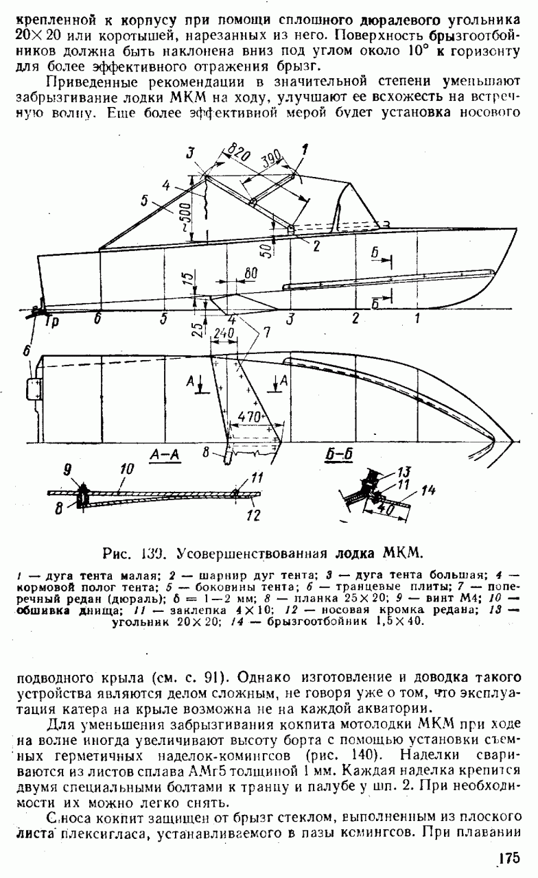

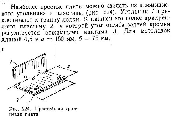

Когда делал транцевые плиты ориентировался на это -253013Тут вроде в низ отгибами. Ноу оригинала ценник ну очень не кошерный.

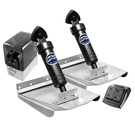

А вообще транцевые плиты сделал потому, что однажды с братом и его детьми, на его лодке шли в доль высокого берега в районе Скнятино и на берег вышли олени. Ну детвора конечно на один борт передвинулась, лодка накренилась, не критично но ощутимо. Братан подрегулировал плитой и все выровнял. Тогда я вообще узнал, что такие плиты существуют. Ну а потом в процессе сборки кастрюлечки вспомнил про тот случай и сваял. К стати у братана на лодке они с гидро приводом и один под конец прошлого сезона накрылся. Ценник естественно конский. Сейчас думает посмотреть, как у меня будет работать эта машинерия, е если все хорошо, то привода будет ставить как у меня.
