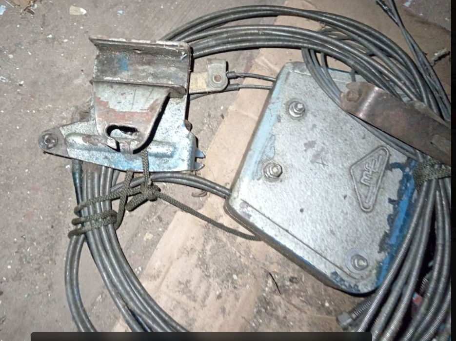

Имеется казанка (без буей), с моторами вихрь, привет, ветерок 8, москва 10. Хожу под румпелем. Появилось желание поставить ДУ, новое решил не брать так как дороговато, тросы нужны не менее 13 футов, редуктор и машинка и по мелочам. Из троссового комплекта собрал вроде бы все. Встал вопросы:

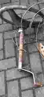

1. какую рулевую колонку ставить из имеющихся;
252713
252714
252715

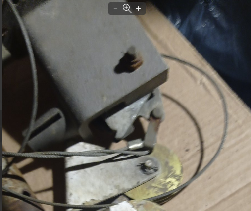

2. какой тип роликов ставить на корму и на нос, вот два типа;
252712

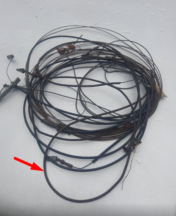

3. как соединять тросы газ-ревес между собой, так как есть комплект тросов в боудене и без него, от разных комплектов для машинки "пилы" прогресса.
252717
252718
4.Также нужна подсказка по тонкостям препления роликов для штуртроса в какие места их крепить.

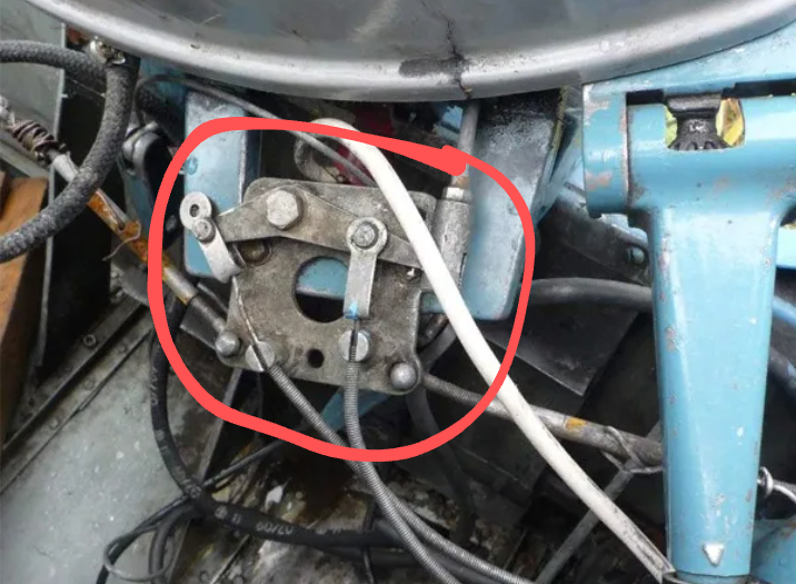

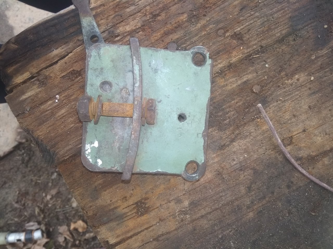

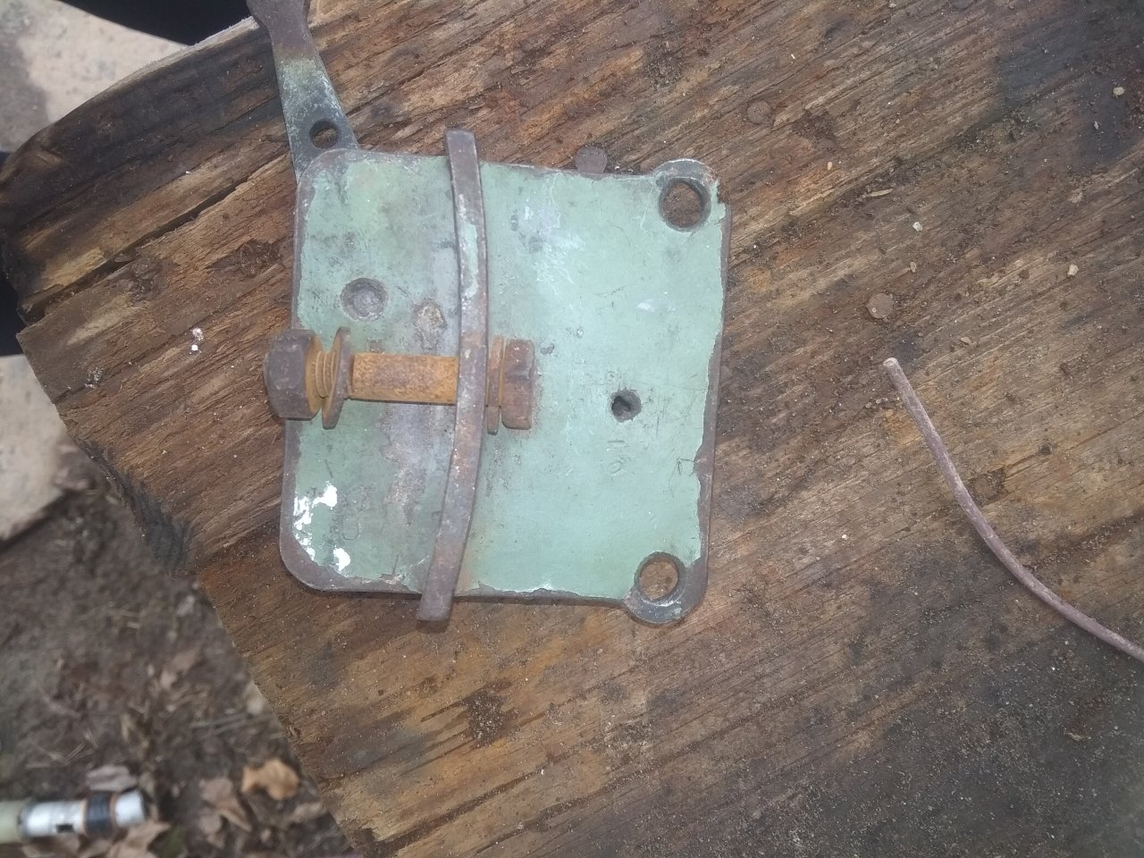

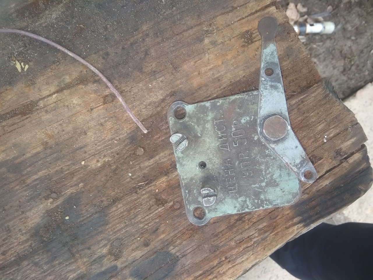

Механизм крепления газ-реверса гибкого тросового для управления включения перелдач Вихря есть?
253464

Когда решил ставить спарку из двух "Вихрей 30Э", то этот узел крепления тросов на мотор, изготавливал сам из нержавеющей стали 12Х18Н10Т толщиной 2 мм. Сделал копию с заводского "казановского", которое шло вместе с лодкой. "Узел" с "Казанки 5" мне понравился больше, чем тот, что на фото.

Было наверно с 4-х тросового управления,
Да. Точно такое же я сделал.
