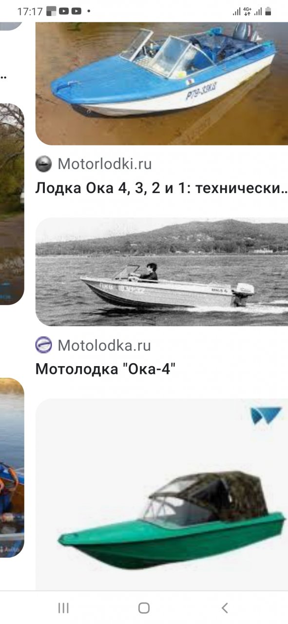

Оку 4 если увеличить пропорционально до 7 метров, то на мой взгляд, будет очень интересный корпус.
10 613
4 474
Для начала нужно начинать с аксиом: во первых увеличен е или уменьшение глиссирующих и водоизмещающих судов это не одно и то же..
Во вторых: при копировании, а тем более при изменении длинны, мощности, обводов и т.д. у глиссируемыз судов нужно учитывать много состовляемых.
В третьих: даже если у Вас получится скопировать в масштабах данное судно, то как минимум мощность двигателя на 7м. Там должна быть не менее 300л.с., осадка более 0,7 и грузоподьемность с такой килеватостью будет минимальная.
В четвертых: буксировка небольших плавающих предметов предполагает хождение в водоизмещаемом режиме, а глисируещие суда "швыряет" из стороны в сторону в таком режиме. Для буксировки нужно "крыло чайки" а носу, как у К2, К3 или амура....
10 613
4 474
Не соглашусь. Ока 4,3м. (Во вложении скан как ока идет под 25л.с.,) при этой длинне. смачиваемая поверхность-25%корпуса=1-1,25м.. Прибавив 3м получим 4м смачивоемой поверхности при длинне лодки 7м. При этом минимум 100л.с., бешенный расход и никакие ходовые качества....

Для 7ми метров 100 сил разве много?))
У нас на 5-5.5 140сил вешают))

Думаю увеличение только в масштабе ни к чему хорошему не приведёт потому как увеличение в масштабе неизбежно приведёт к увеличению веса, увеличению нагрузки на днище из-за чего придётся менять килеватость днища, а это уже не точная копия получится, более того увеличится и смачиваемая поверхность,-потребуется более мощный мотор соответственно более тяжёлый и влияющий на диферентовку лодки из-за чего придётся пересмотреть соотношение ширины к длине, в общем с увеличением размеров боюсь лодка уже будет очень сильно отличаться от оригинала)
