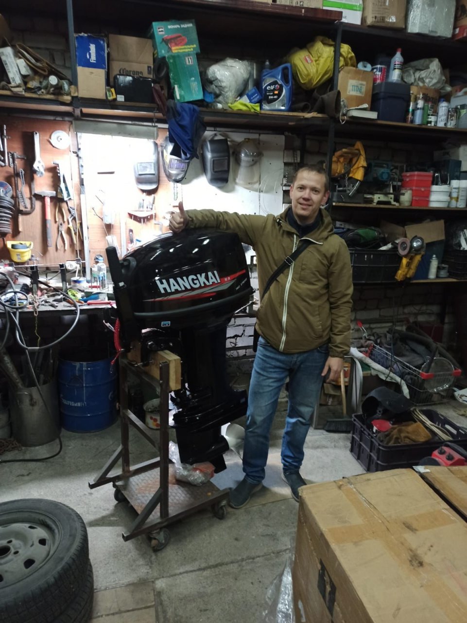

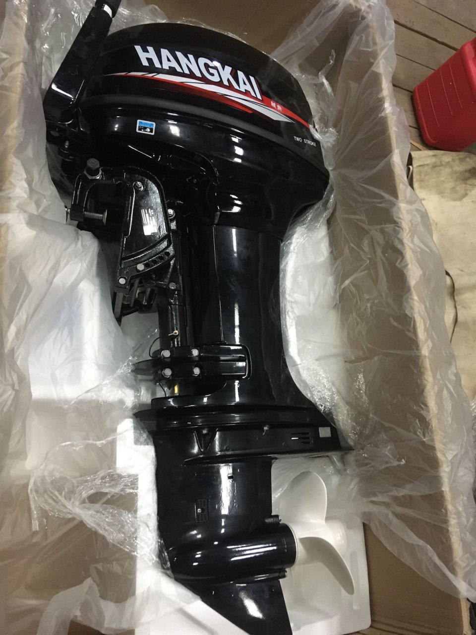

В сентябре задался вопросом приобретения мотора для любимого П4, по началу выбор пал на б/у японцев в 30 сил, но в один из пятничных вечеров за рюмочкой чая с друзьями меня убедили что мотор надо брать такой какой в максималке по шильдику в лодке! в этом случае б/у японец в мой бюджет не вписывался, теперь только б/у китаец, и тут на глаза попадается чудо объявление с Ханкаем, начал копать инет что это такое и с чем его едят, ни одного обзора не нашел, тут я подумал про свою боевую ханкайскую пятнашку которая 4 сезона меня возила без намёка на усталость! Мотор был за 450-500км от моего города, ехать туда совсем не хотелось, продавец сказал что отправит транспортной компанией мотор после 100% предоплаты, меня это насторожило, сами понимаете в какой стране живём))) месяц раздумий и переживаний и я решился перевести продавцу деньги! и на следующий день весь фотоотчёт по отправке мотора прилетает мне на ватсап! В итоге в ноябре мотор у меня, рдости полные штаны!!!

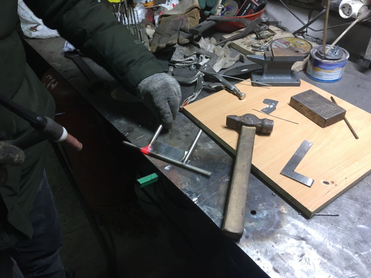

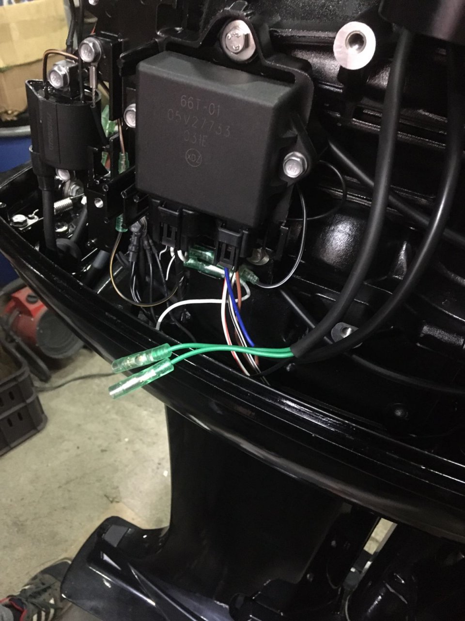

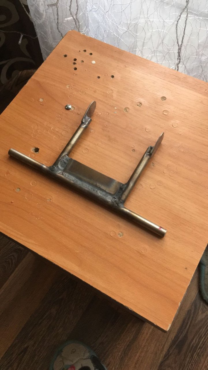

Мотор в комплектации бомж, без эл. стартера, без дистанции в общем полный 0, но генераторная катушка присутствует поэтому сразу же заказ с алиэкспрес выпрямитель регулятор, так же обратил внимание на смазку всех внутренних движущихся частей, всё вроде смазано но какойто непонятной белой смазкой, её буду удалять на её смену купил супротек консистентную смазку, так же у мотора нет мелководного режима, кронштейн полностью отсутствует, 3 часа работы с болгаркой и сваркой кронштейн теперь есть))) так же немного работы напильником и канцелярским ножом и удалось пристроить троса газ реверс!!!

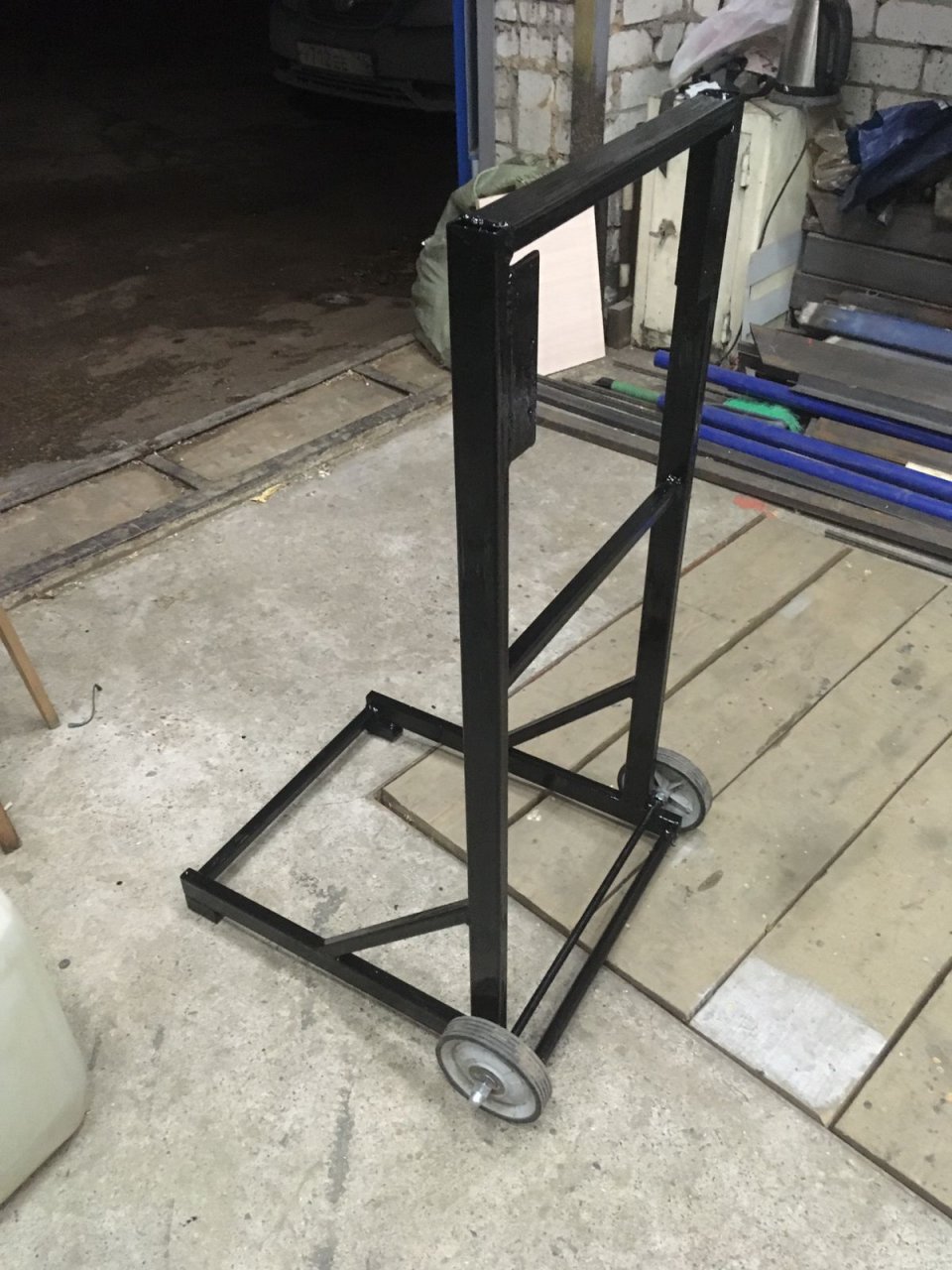

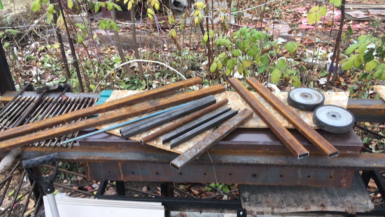

И как же новый мотор без новой стойки, на даче поковырялся за сараем в помойке и набрал всяких заготовок!

Если колесики с ручной тележки, то у меня такие развалились. А так поздравляю с приобретением! Пусть радует хозяина и чтобы не ломался!:drinks:

В сентябре задался вопросом приобретения мотора для любимого П4, по началу выбор пал на б/у японцев в 30 сил, но в один из пятничных вечеров за рюмочкой чая с друзьями меня убедили что мотор надо брать такой какой в максималке по шильдику в лодке! в этом случае б/у японец в мой бюджет не вписывался, теперь только б/у китаец, и тут на глаза попадается чудо объявление с Ханкаем, начал копать инет что это такое и с чем его едят, ни одного обзора не нашел, тут я подумал про свою боевую ханкайскую пятнашку которая 4 сезона меня возила без намёка на усталость! Мотор был за 450-500км от моего города, ехать туда совсем не хотелось, продавец сказал что отправит транспортной компанией мотор после 100% предоплаты, меня это насторожило, сами понимаете в какой стране живём))) месяц раздумий и переживаний и я решился перевести продавцу деньги! и на следующий день весь фотоотчёт по отправке мотора прилетает мне на ватсап! В итоге в ноябре мотор у меня, рдости полные штаны!!!Посмотреть вложение 252054Посмотреть вложение 252055
с копирован с ямахи 40 эндуро
на ямахи 40 XWS и эндуро кстате гидроподъемы и помошники подходят с ямах Ф 40 4 такта

Колесики должны не касаться поверхности, когда стойка в вертикальном положении, в таком виде при небольшом отрыве задних опор от поверхности стойка катится и опрокидывается.

А колесики эти выкинь...Дохлые они и на них только по твердой поверхности.Намучаешся с ними в песке или топком берегу.Поставь от садовой тележки или транцевые,которые надуваются.
Спасибо))) почему я не поехал сам за мотором, погода была не лётная, были метели и первые морозы, просто не рискнул в такой путь, а колесики исключительно для транспортировки по гаражу и дачному участку, мотор стационарно будет стоять весь сезон на лодке!

Калян,ты мотор то хоть завел?
