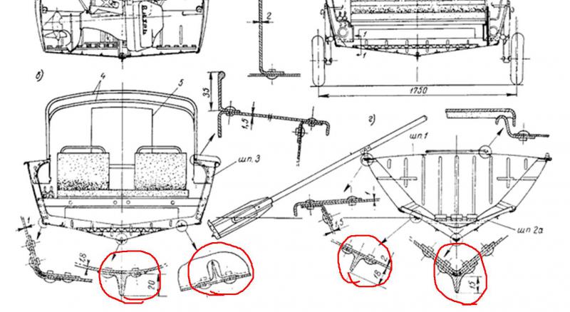

граждане, не завалялись ли у кого подробные теоретические чертежи корпуса моторной лодки прогресс - 4м
В сети или в печатных изданиях искомого вам(к сожалению) не найти. Но вполне возможно начертить оные за 2 -3 месяца. Чертежи будут породы ОСТ и размерами с приличную "портянку". Я досконально изучил и "препарировал" этот корпус и разобравшись почти со всем, сел в лужу на неизвестном мне материале(не д16т,не д16ат,не нержавейка) из которого изготовлены форштевень и брызгоотбойники... Очень хитрый сплав...
Давайте объединятся :)

докер сказал(а):
А в чём эта хитрость проявляется?Просвети.ДОКЕР.
Твёрдый и лёгкий, срез отбойника П-образный, но не полый внутри, поэтому тупо заменить деталь свёрнутым листовым материалом нефика не получится... ударной нагрузки может не выдержать и обязательно потечет... Это же доп.жесткость!

Форштевень спецпрофиль АМГ, брызгоотбойники у всех прогов были из нержавейки

LPB сказал(а):
Форштевень спецпрофиль АМГ, брызгоотбойники у всех прогов были из нержавейки...
Паш, поначалу - да... позже стали дюраль :yes: (гады! - гниют и протираются блин :( )
з.ы. На чертежах - просто Прогресс(без 2) - скуловых брызгоотбойников - нету :pardon: ... за то есть короткие реданы-гидрошайбы ;)
