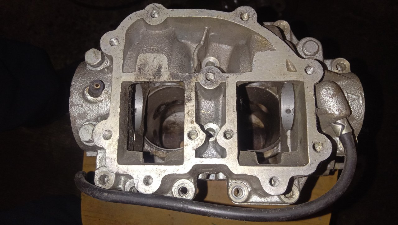

Володя, а есть возможность сфотографировать картер со снятым впускным коллектором и клапанной решёткой?

Да, есть другой блок. Недавно подгонял прилегания клапанов на другом моторе. Эту голову еще не трогал. Но клапанную крышку и перегородку буду смотреть. Ибо перед этим была новая голова, которая не работала толком. Клапанная перегородка не снималась до меня. Когда снял, обнаружил, что ограничители клапанов были загнуты с завода на одном из цилиндров. Привел в порядок и мотор запел :). А было запустится и тут-же глохнет или работает с большими перебоями. Ты объясни, что конкретно тебе выделить при съемке.

Да просто вид спереди на картер при снятых клапанах.
Хочу посмотреть на конфигурацию впускных окон.

Хорошо, есть блок с картером без коленвала. Годится?

Так годится?

Да, именно то. Отлично.
Володя, а размеры впускных окон дашь?

Вот, ты, блин, Миша. Сейчас схожу покладу линейку и сфотаю. Еще подумал, может надо :)))

Прямоугольные окна. У прямоугольников - размер. Длина одной стороны, длина другой. Две цифры. По фото одна цифра понятна. Где-то 38 - 39 мм. Вторая - нет.

С учетом погрешности на облой и шероховатости получается в среднем 38х48, ширина перемычки - 32.
Отлично! Спасибо!
Почему спрашивал - хочу прикинуть какие-нибудь нормальные лепестковые клапаны на впуск. Что Москва, что Ветерок - клапаны установлены поперёк потока. Ничего хорошего в этом не вижу.
