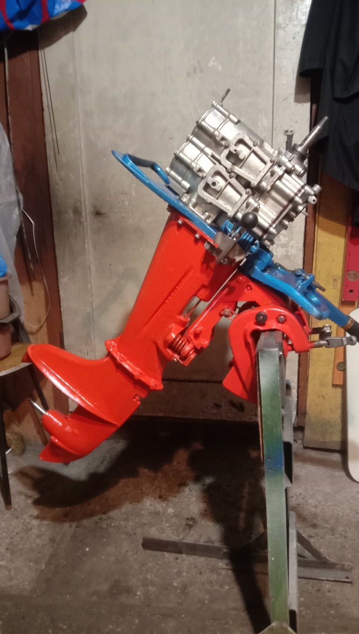

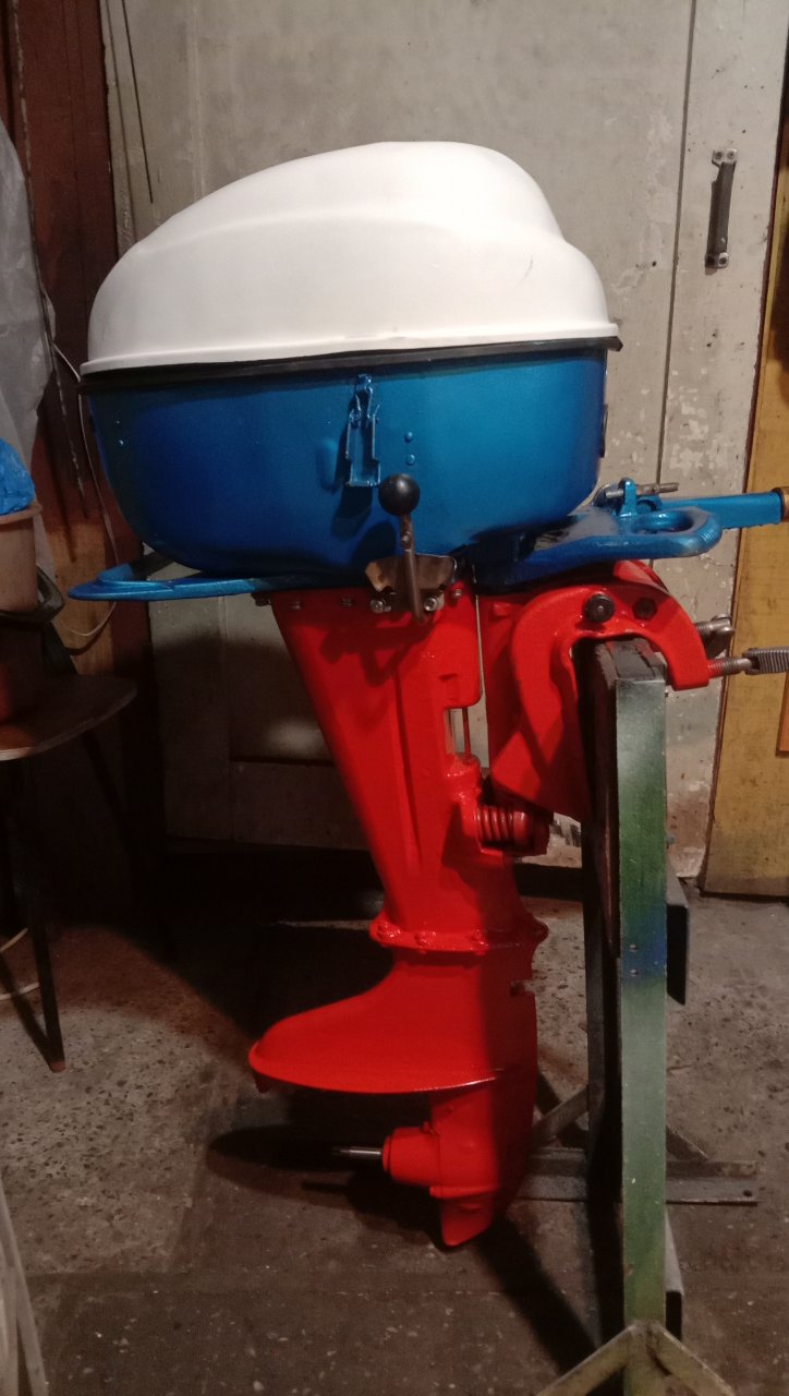

В общем, мотор будет в таком цветовом решении: нога - красный сигнальный цвет, голова - часть подвески, румпель, нижняя часть колпака - синий, верх колпака - белый. На один раз успел покрасить. На досуге через день-два, покрашу на второй раз и занесу в тепло для полимеризации краски. Сейчас в гараже (+5 примерно) схватится. Красная сигнальная идет с отвердителем, ей корпуса судов даже зимой красят.

Вот продвигается работа. Осталась самая нудная работа - установка обвеса.

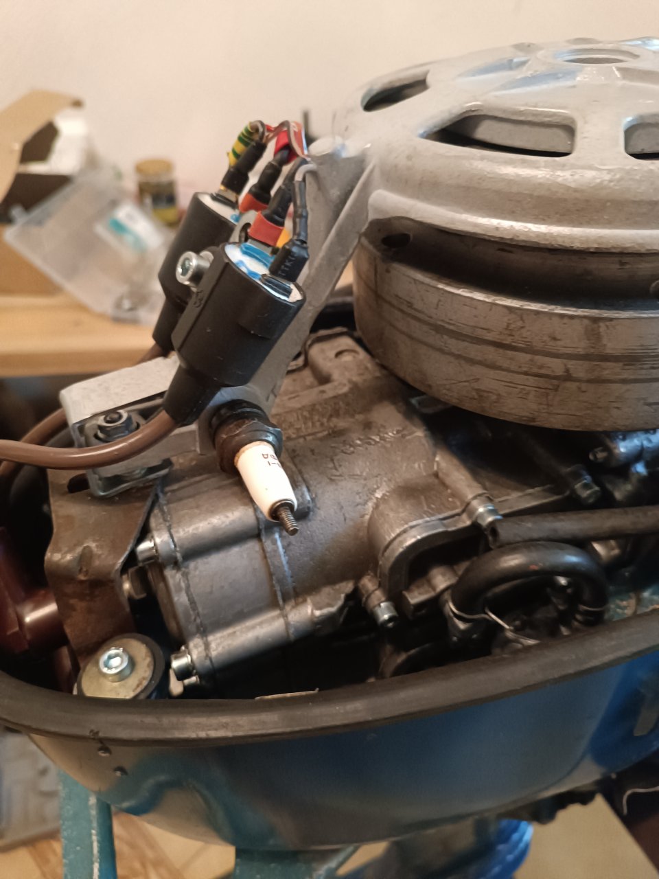

Похолодало у нас было за 30, поэтому в гараже почти не возился, занялся электроникой. Сначала хотел с другой головы зажигание переставить, но теперь решил сделать другое. На основании МБЭ. три генераторных катушки, чтобы уже гарантированно был запуск без аккумулятора, может запас энергии для чего пригодится, на стенде автомобильная лампа со спаренными спиралями дальнего и ближнего света, горит в полный накал. Ну и маракую, как сделать привод карбюратора, чтобы не колхозно было как в первом варианте, а нормально и в тоже время не усложнять кинематику.

Сделал все-таки зажигание с автоматическим изменением УОЗ на желтом китайском коммутаторе, но уже аккумулятор не требуется, искрообразование начинается примерно со 170 об/мин. Может завтра установлю все на мотор, уже в окончательном варианте, а не на соплях. Топливную систему тоже уже установил полностью. Самое нудное, конечно, это доводка до ума. Если оставить времянки, то так они и приживутся :)

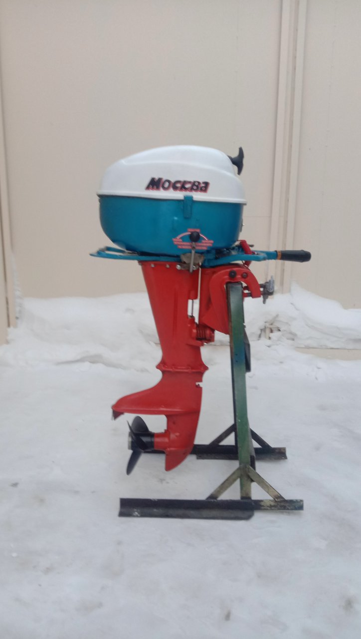

Практически закончил проект. Все что задумано - реализовано. Осталось сделать тонкие регулировки на воде и прилепить наклейки. https://disk.yandex.ru/i/-AO-g1hBAYF35A

Вот конечный результат.

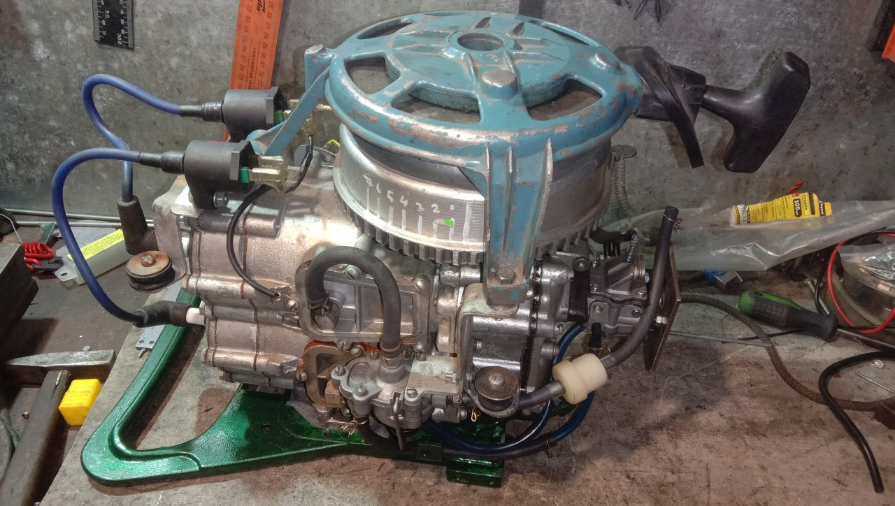

После досадной неисправности во время испытаний, мотор полностью восстановлен и обновлен. Заменено зажигание двухканальное, также с автоматическим изменением УОЗ. Это полностью моя разработка. Сегодня провел испытания в бочке с мулинеткой. Завтра, если все нормально, поеду на речку. Голову от Мки оставил также в полной комплектации: "поставил и поехал". Завтра беру с собой еще Мку в почти стоковом варианте редуктора с грузовым винтом. Только 89 подшипник заменен на игольчатый. Зажигание на ней электронное с поворотным магдино, карбюратор, также мембранный от Штиля МС 660. Но вакуум подается через тройник на оба бензонасоса.
Ну и вот запасная голова от Мки.
