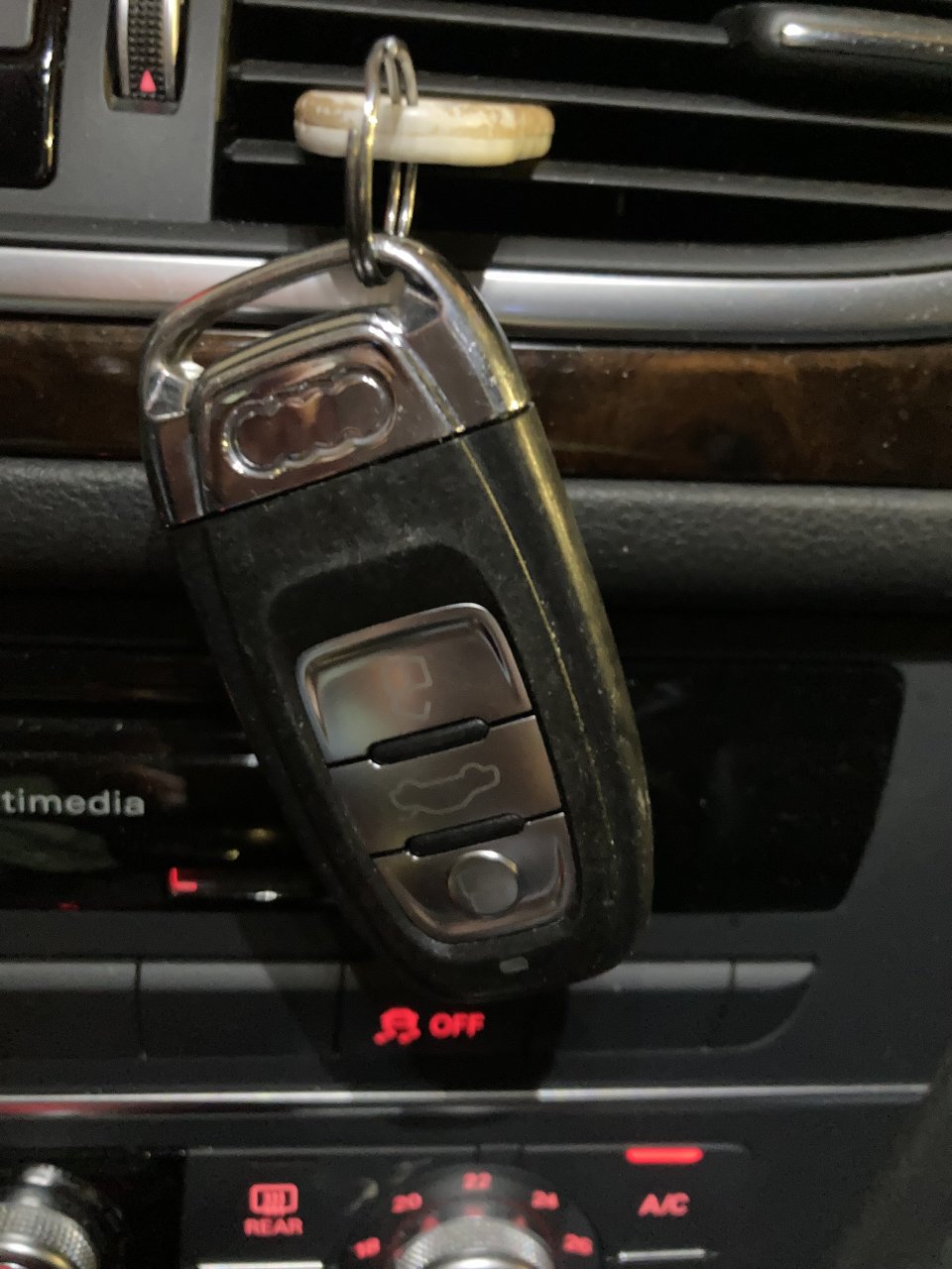

Сегодня постирал со штанами ключ от Ауди. Вытащил из машинки, он помигал лампочкой и сдох. Стоит он сейчас, наверно, как вся Ауди до войны. Я сначала думал обосраться, но взял себя в руки и налил полстакана ИПС. Закинул туда ключ и метку на 10 минут, вытряс лишнее и положил в духовку на часок. Режим 50 градусов с наддувом. Теперь снова работает

Что такое ИПС???

Я так свою мотороллу утопленную оживлял. Но без духовки. На батарее. И не ипс, а обычный этиловый.

Еще новорят рис в себя хорошо впитывает. Можно было в рис и в духовку.

это разные процессы. Рис забирает из воздуха испарившуюся воду. А спирт при непосредственном контакте с водой мгновенно эту воду с собой связывает, предотвращая замыкания. А потом очень быстро высыхает. Подольше подержать прибор в спирте необходимо чтобы он просочился во все щели.
