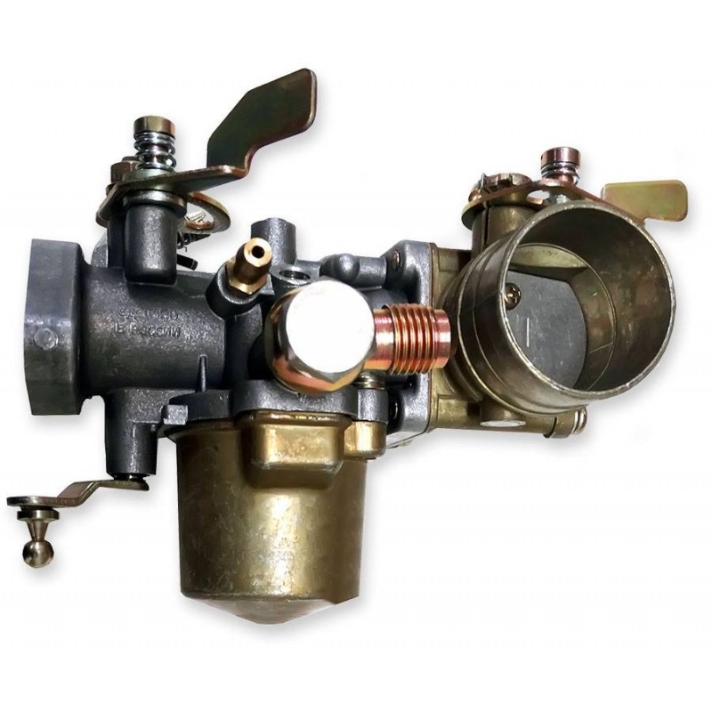

Нашел бы кто у себя на полке, да подарил бы как игрушку))) :D А я уж решил бы его надобность. Даже обещал бы отписаться о надобности его. Сегодня вот карб пришел к45р на мой уд15, но скорее его буду ставить на вновь купленный ск 12,он же уд25. Все таки на снегоочистительной насадке к мтз 05 уд15 слабоват! Два цилиндра помощнее против одного. А про pz27 лично я другого мнения. У всех у нас мнение сложилось если дернул и с первого раза завелся, ну максимум со второго, значит мотор супер. А на остальные характеристики похрен... кстати нужен карб к45м3, но пекар развалился и такого карба уже не выпускаю у нас в России. И из-за этого цену на этот карб задрали до 21000 руб!!! дожили ....((( Совсем охренели уже......

Это было в качестве примера. У китайцев гора всяких карбов, в том числе и функциональных аналогов этого К45М3. При его цене в 21000 можно и оригинальный Кейхин или Микуни посмотреть.
Да понятно , что за такие деньги его мало кто купит.А про китайцев, так я тоже Китайский купил. Других к сожалению нет ((( А оригинальные Кейхин или Микуни дико отличаются от Китайских подделок!
