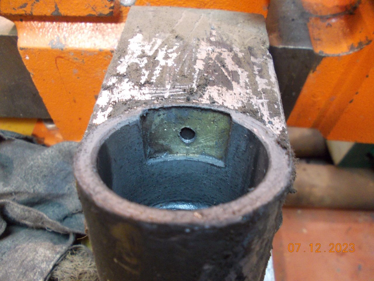

Посетила вдруг меня мысль (иногда такое случается, все мы не без греха). Создать новую тему в помощь начинающим. Кто ещё не знает, как должно быть на моторе правильно. Опытные знающие выкладывают фото с комментариями либо о заводском браке, либо о каких либо глупых ремонтах, переделках желательно с пояснениями, что не правильно и чем чревато. Вот например. Отверстие расположено не по центру, следовательно прижимать правильно пластинку не будет.

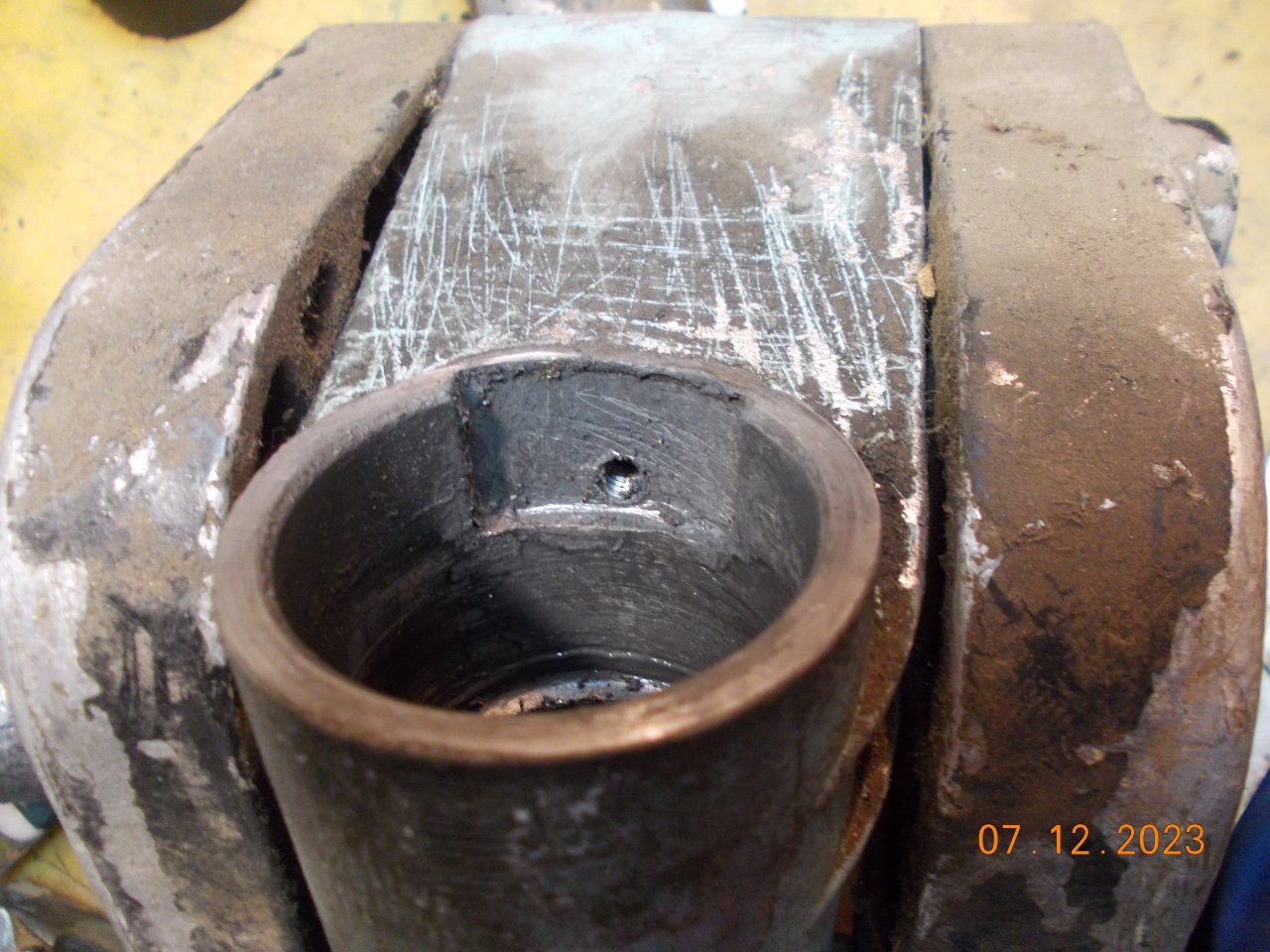

Должно быть так.

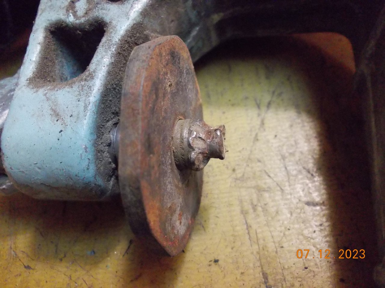

Вот ещё глупый ремонт прижимного винта.

Здравствуйте! Больная тема, упорные пятаки. Понятно, что отломаные ручки можно снять и на их место приварить поперёк кусочки кругляка или арматуры. Но с пятачками, немного сложней. Как решить эту проблему, чтоб пятаки не слетал, и не уродывали транец? Хотелось бы узнать ваше мнение, да и мнение других участников форума.

На Мосе, которая мне досталась в далеких 70-х, не было одного пятака. Подобрал мощную шайбу, распилил на несколько мм хвостик винта ножовкой, надел шайбу на хвостик и немного развел распил - чтобы шайба не слетала. До сих пор так и осталось. Ну, можно в распил капнуть сваркой - для надежности.

Это не брак.Это "Особенности национального производства".Когда оно еще было...Но,что всегда удивляло-все вкривь,вкось,но работает!

Транец уродует повышенный зазор на проточенном торце винта,где сидит шайба.Он увеличивается от износа(прижим шайбы к резьбовой части при затяжке).
Все решается элементарно.Под переднюю часть шайбы на винт одевается шайба.Ей уводим прижимную шайбу ближе к торцу винта.Потом прижимная шайба.Потом шайба,подобранная по толщине так,чтобы оставалась небольшая пипка винта.На эту пипку капается сварка.
Все.При необходимости разборки,капля стачивается,и вуаля.
