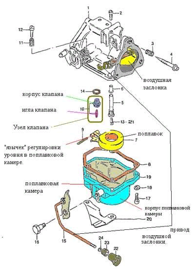

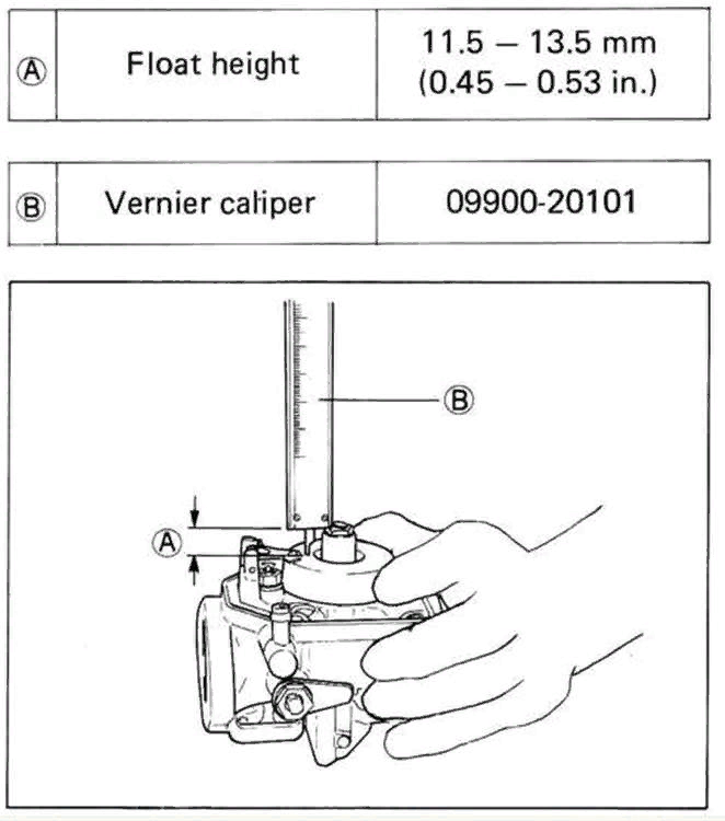

Для начала нужно проверить уровень топлива.

Вот сначала конкретно бы узнать, когда это НЫНЧЕ началось, летом или уже в морозы? Если второе, то можно было бы выкрутить винт под номером 4 хотя бы на оборот или на пару, топлива чуть прибавить. По приходу холодов бывает такое.
