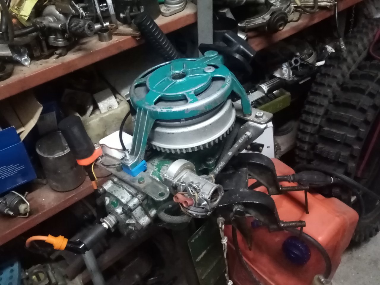

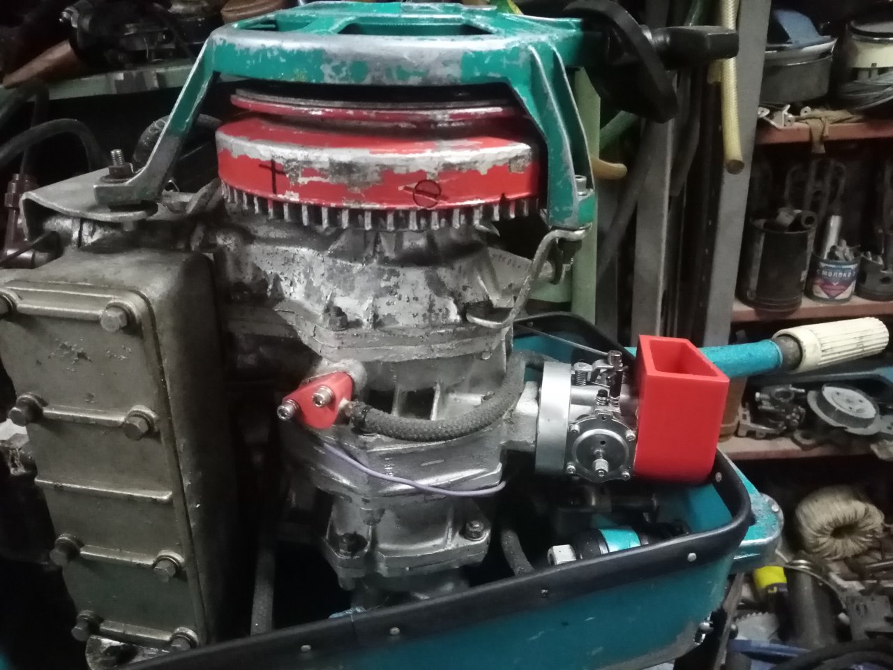

Поставил уже на 2 мотора карбюраторы от бензопилы Штиль мс 660, в замен КЛМ-100. Честно мне понравилось. С мулинеткой в бочке проверил, запаса мощности с избытком, работает на всех режимах замечательно.

Да, винты оба отвернул еще на пол-оборота. Хотя винт малого газа возможно придется на воде еще подкорректировать. Но мотор на малых работает устойчиво, в сапог не стреляет. При включении передачи не глохнет. Штиль, работает примерно при 12000 об/мин один цилиндр. Здесь два грубо говоря при 5000 - т.е. условия примерно одинаковы, даже у Москвы более мягкий режим. Открывал винт H еще более - мотор начинает колбасить от переобогащения смеси. Запас производительности еще достаточен для более мощных моторов.

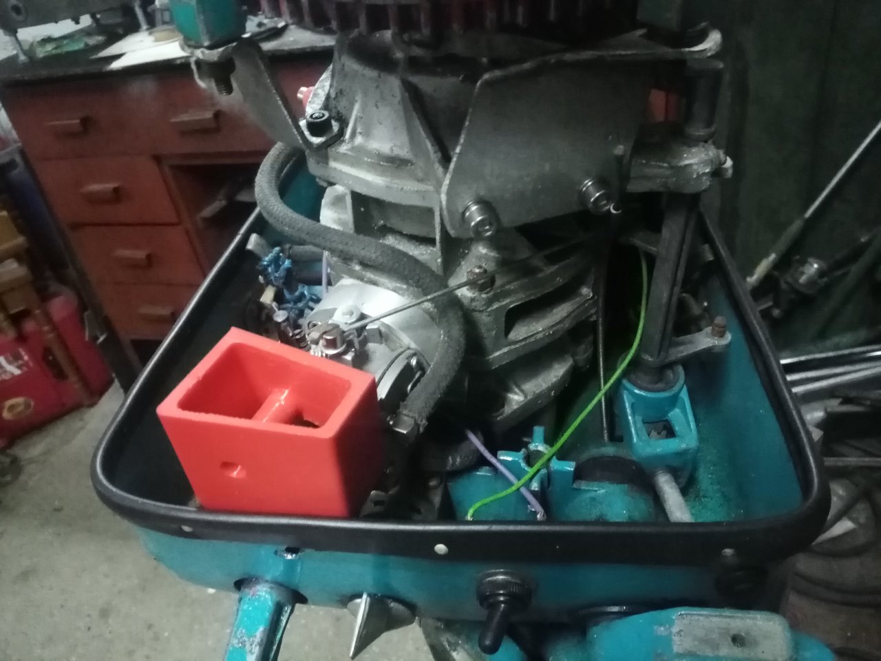

Владимир, хотелось бы увидеть более подробное фото или видео привода основной заслонки. Как там все организовано?

Сделаю попозже. Там все элементарно просто.
