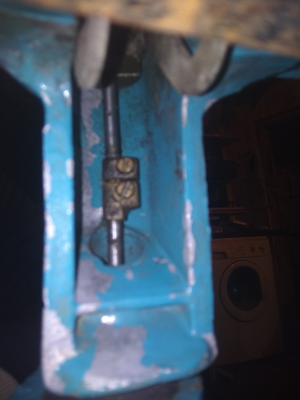

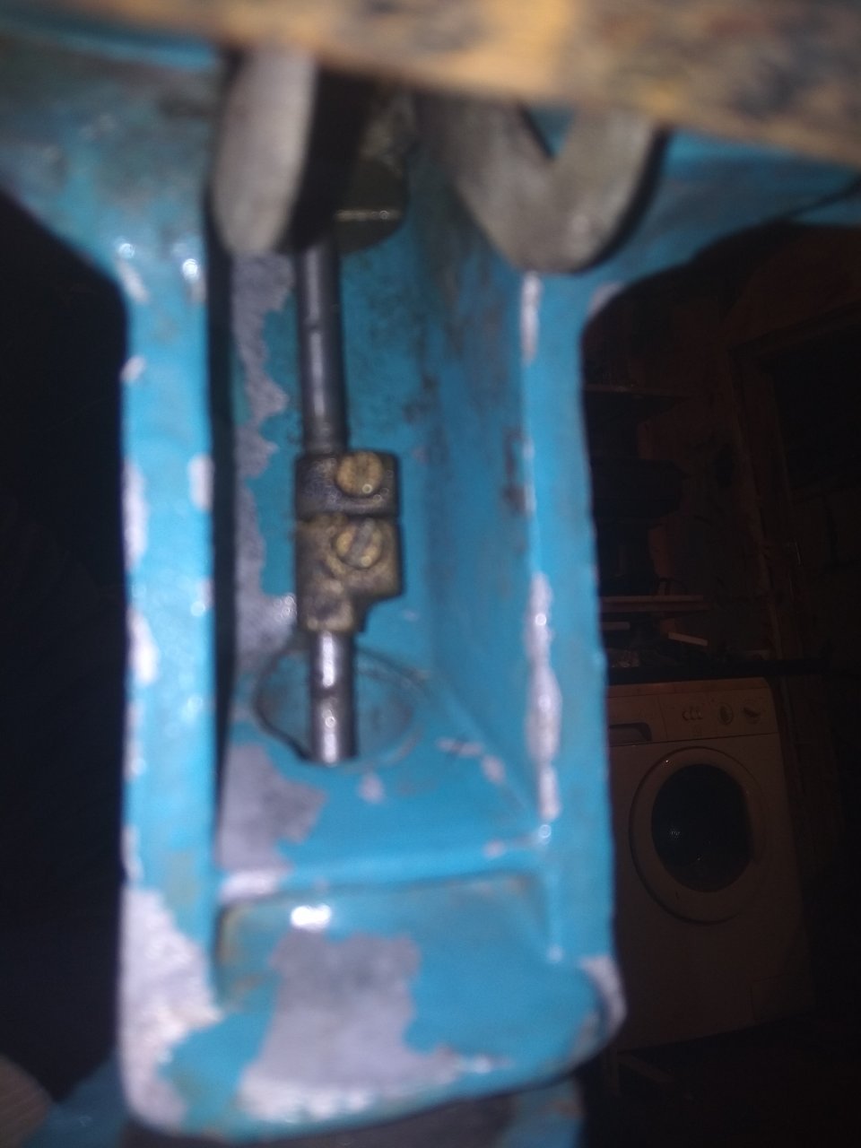

Ок нашел, эта?
6 597
835
Конечно, другой-то нет))
