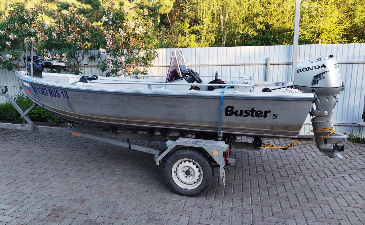

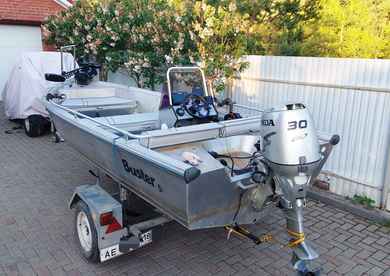

Приветствую. Давно не посещал сообщество .
После Казанки М был восстановлен Воронеж . Порадовал один сезон и был был продан.
Весной сатл обладателем лодки Buster S с мотором Honda 30 комплект 2006 года .
теперь ходим по Каме гораздо смелее .
Отходил сезон . Все хорошо . Очень радует гидроподъем .

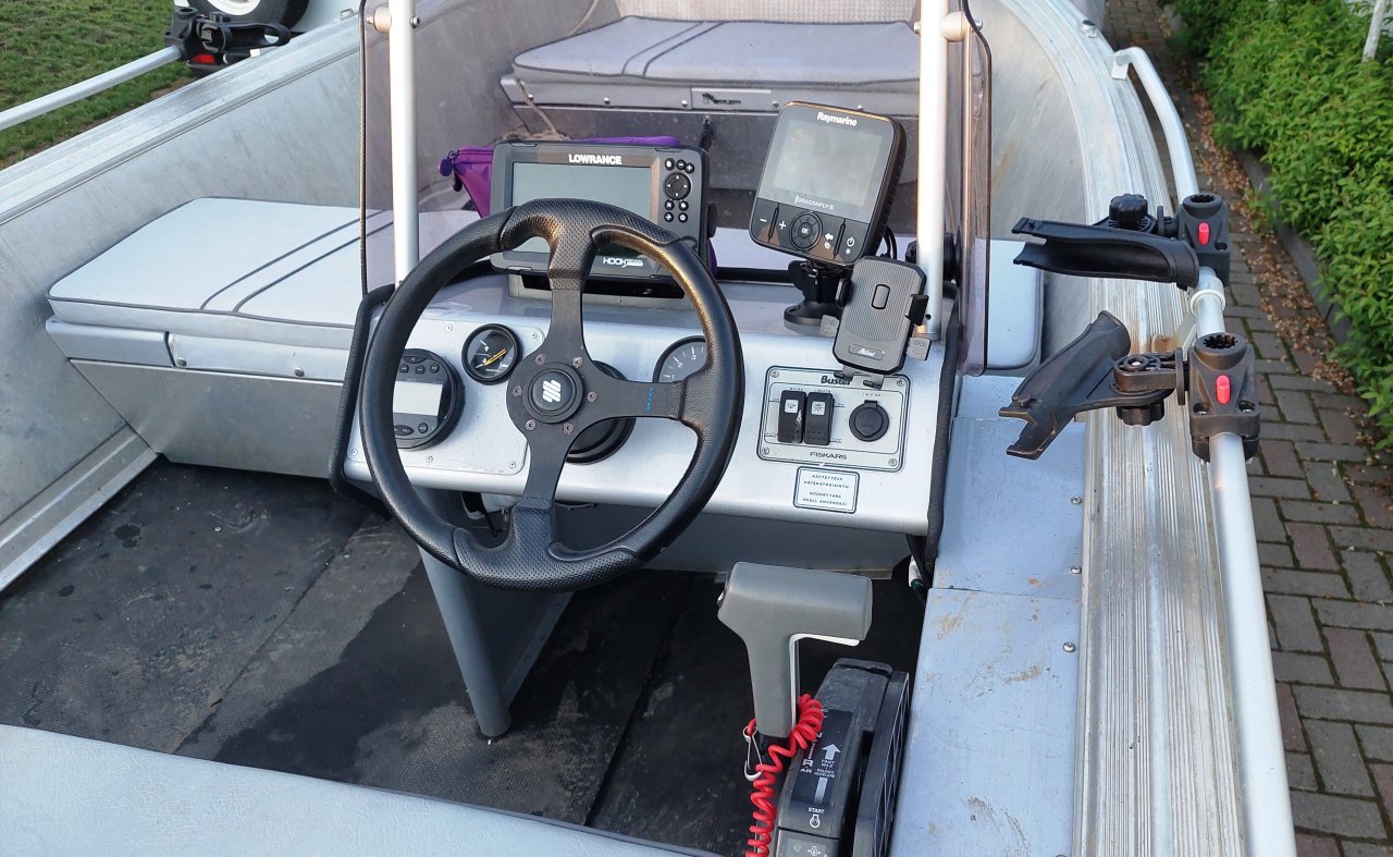

Установил Носовой Си Про с компасом . Прям другое качество рыбалки.
Единственное что вызывает вопросы это обороты мотора .
Развивает 40 км/ч и упираюсь в 6000 оборотов .
Ощущение такое что мотор может дальше но обороты не позволяют . Винт стоит 12 в основном ходим вдвоём + скраб.
Ни какого понимания нет о бодборе винта .
