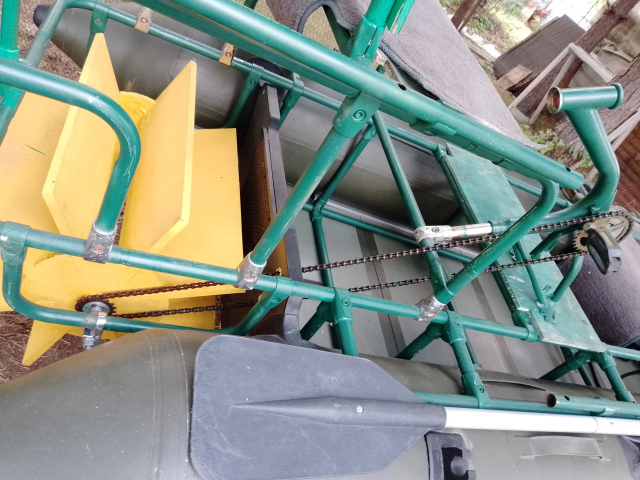

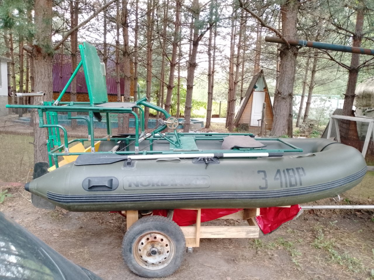

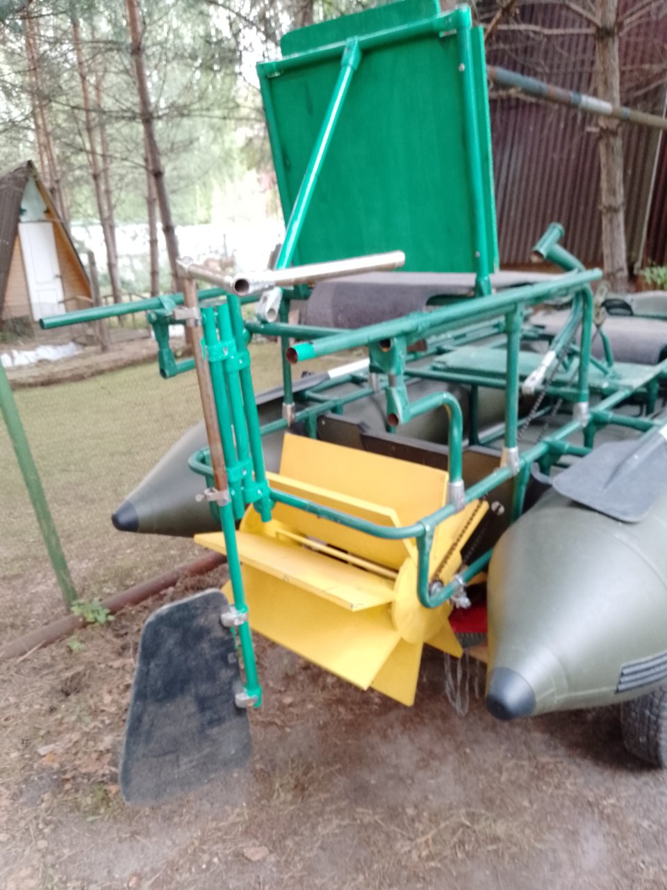

Вот, коллеги, решил поделиться своей работой по приспособлению велопривода к надувахе.
Уже давно занимаюсь водным туризмом и перепробовав каяки, байдарки, катамараны и надувахи, остановился на рукоблудстве, позволяющем существенно раскрыть потенциал обычной надувашки. Изначально установил на нее парус, потом сделал тент, вот теперь доделал велопривод.

Ну, тут стоит начать с идеи. Идея была в том, чтобы из подручных средств на разборных соединениях (без сварки! ) сделать велопривод на транец готовой лодки (без существенных повреждений или изменения конструкции). Получилось - что получилось... По сути вопроса - сама по себе лодка с полом, стрингерами и пр. весит до черта... Тягать на животе устал и сделал прицеп для перевозки уже надутой. Поэтому всю конструкцию уже делал по принципу весной собрал, а осенью разобрал и убрал. Трубочный каркас с креплением купил в Леруа в отделе труб для мебели. Каркас сделал для крепления лопастного колеса, руля, педального привода и паруса. Вынос вверх сидения рулевого было вынужденной мерой, по другому не получилось. Но для снижения парусности все трубочные пролеты оставил открытыми.
Время полной разборки - 1-1, 5 часа. Сборки под 2 часа. Все элементы надо нумеровать иначе можно собрать либо велосипед либо бронепоезд.... Масса порядок 12 кг вместе с колесом.
