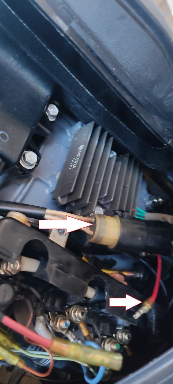

Всем привет, пропала зарядка на данном плм, проверил напряжение с катушек под маховиком 3 белых провода, переменный ток есть, между каждым из проводов на холостом вроде около 20в было, сопротивление одинаковое, между этими проводами, кажется 2 ома (админ так долго учетку проверял, что уже и точные значения замеров забыл) .
далее 3 белых провода подключены к коробочке, я так понял там диодный мост и регулятор напряжения находятся, из коробочки выход 2 провода - и +, вобщем если плюсовой красный отключить, то есть постоянный ток на выходе, на холостых 16 вольт было, подрубаю обратно зарядка не идет.
Цепь питания, красный провод до аккума естественно поверил, целая.

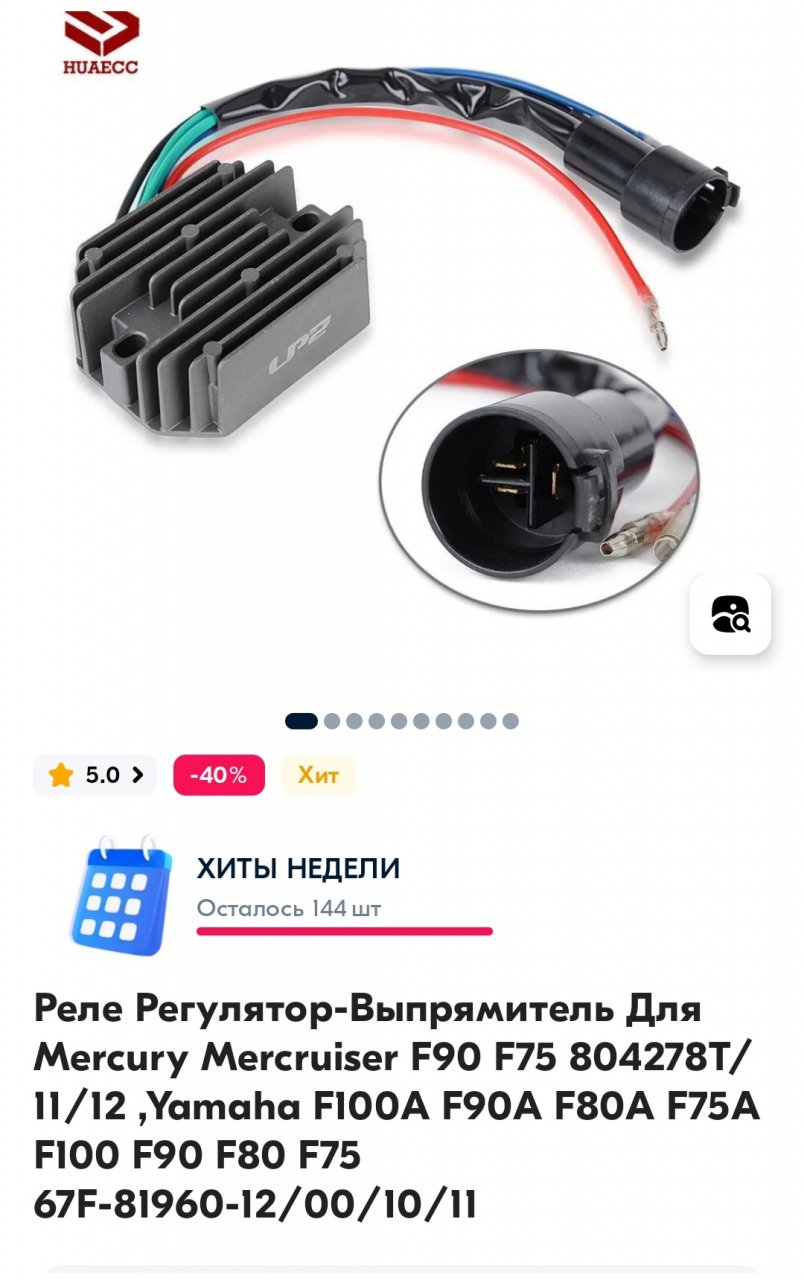

Регулятор заказал, но хотел поинтересоваться, нет ли каких еще нюансов. Сам ни разу не сталкивался с этим.
верхняя стрелка вход на контроллер, нижняя красный провод выход с контроллера
10 922
4 729
На ПЛМ слабые генераторы и они напряжение поднимают плавно. Стоит там только диодный мост, АКБ служит буфером, зарядка идет на оборотах, на х.х. практически нет.
8 527
3 282
Мотор какого года?Есть похожая-сегодня дал на проверку.У себя менял в прошлом году-был перезаряд-более 15 В.Мотор 2006 года,4-х такнт.
8 527
3 282
Сейчас отзвонился механик-сказал,что мой регулятор выдает напряжение 15 В.

Значит-реле должны быть одинаковые.Если что-обращайся.

А разве в 80ке, как и в 40-ке 4т не регулятор напряжения стоит? Больно большой радиатор для моста то...

приехала сегодня железка, курпус чуть меньше, но по отверстиям подходит. Поставил, все заработало. на родном 5 проводов, здесь 6.
на выходе + - и синий провод. в общем синий, просто так висит.

Китай. Наблюдайте.
Синий - это на клапан холодного пуска.
