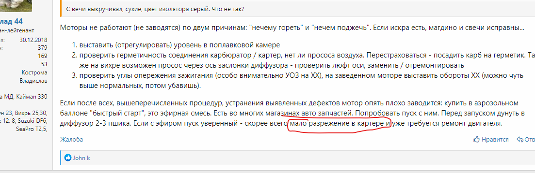

С вечи выкручивал, сухие, цвет изолятора серый. Что не так?
Моторы не работают (не заводятся) по двум причинам: "нечему гореть" и "нечем поджечь". Если искра есть, магдино и свечи исправны...
  1. выставить (отрегулировать) уровень в поплавковой камере
  2. проверить герметичность соединения карбюратор / картер, нет ли прососа воздуха. Перестраховаться - посадить карб на герметик. Так же на вихре возможен просос через ось заслонки диффузора - проверить люфт оси, заменить / отремонтировать
  3. проверить углы опережения зажигания (особо внимательно УОЗ на ХХ), на заведенном моторе выставить обороты ХХ (можно чуть выше нормальных, потом убавишь).
Если после всех, вышеперечисленных процедур, устранения выявленных дефектов мотор опять плохо заводится: купить в аэрозольном баллоне "быстрый старт", это эфирная смесь. Есть во многих магазинах авто запчастей. Попробовать пуск с ним. Перед запуском дунуть в диффузор 2-3 пшика. Если с эфиром пуск уверенный - скорее всего мало разрежение в картере и уже требуется ремонт двигателя.

Ну ок, предположим что мало давление в картере. Тогда почему он вообще заводится потом, после долгих масланий? И почему нормально заводится холодный?
4 197
