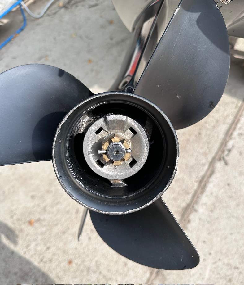

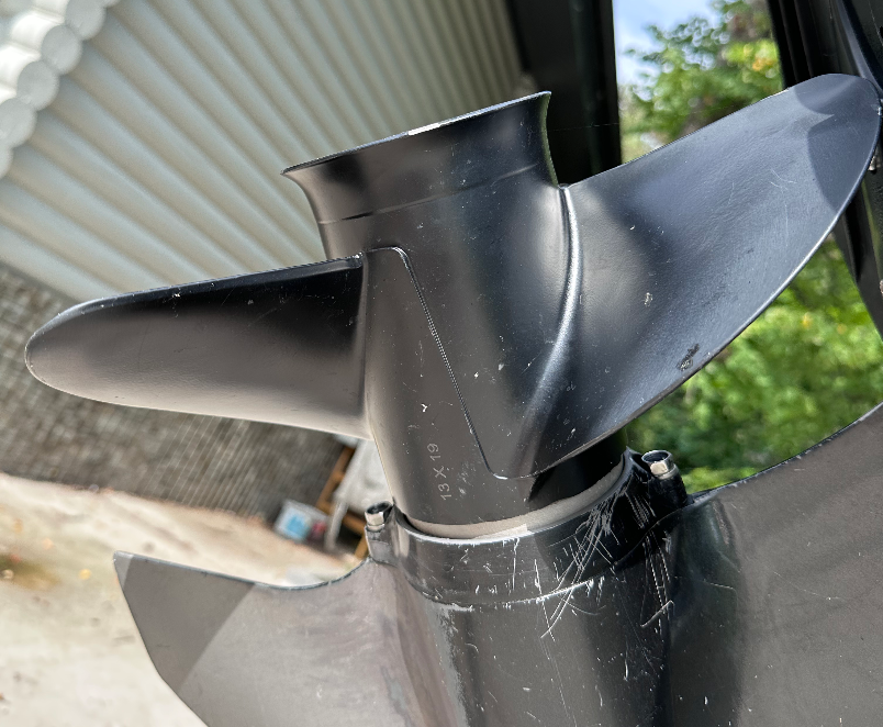

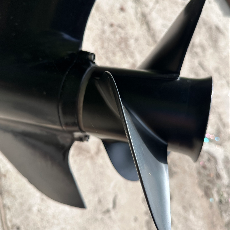

Недавно поменял винт на моторе с заменной внутренней втулки, так как родная была не по размеру и немного стачивал стакан на винте.
На втором выходе мотор начал греться на 4-5 тыс оборотах - но это был шторм. Возможно мотор хапнул воздуха на волне.
На 3 выходе после замены, тоже был недолгий перегрев. Возможно это все никак не связано с заменой винта. Струя охлаждения очень слабая, не более 30 см на полном ходу, но предыдущий владелец, говорит, что это норма, то есть там только контролька, а основной выход воды идет через выхлоп.
Откручивал сеточки, где идет водозабор, следов загрязнения не увидел.
Подскажите правильный порядок действий? Разобрать сапог и проверить есть ли загрезнения и в каком состоянии крыльчатка, после чего уже принимать решение? Или можно еще как-то выявить в чем именно проблема?

струя бьет вниз, с небольшим давлением. Как тебе ещё объяснить? Замена винта тоже не очень понятно... Какую втулку меняли? Где меняли? Сенные втулки винтов есть на пиндосовских не оригиналах , и китайских подделках на них. Лучше видео сними.
Видос снять не могу. Я пока далеко от лодки

Если я правильно догадался это винт со сменными пластиковыми вкладышами для посадки на вал двигателя. Посмотри есть в моторе термостат, я не помню, если есть то снимай и в кипяток проверь что не заклинил. Потом сними редуктор проверь помпу. Это дело 2х часов с перекурами.

нет это китайский полностью алюминиевый винт. Да он скорее всего не причем. А за рекомендации спасибо
