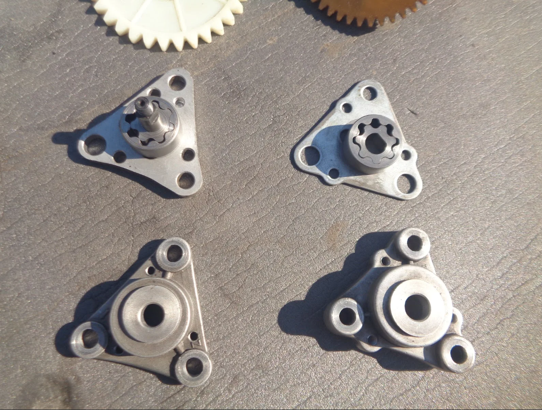

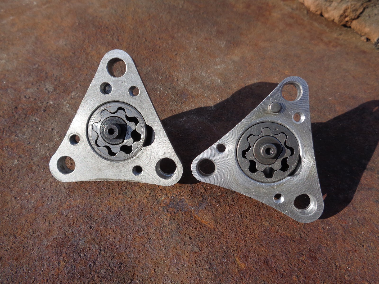

Пока маракую над победой масляного голодания НГШ китайского мотора Champion G340 vke, просмотриваю разные варианты решения. В т.ч. и принудительную смазку. Купил масляный насос от скутера. Разобрал... конструкция простейшая. Если все это дело напечатать под соответствующие размеры на на 3Д принтере, то получим идеальную самовсасывающую помпу и в зависимости от размеров и производительность необходимую нам. https://3.bp.blogspot.com/-o1ILUX0pm3s/XITmjthWEGI/AAAAAAAABFQ/n1G6TIZew6QS6o-rwfIjVI_GtMDSk4tjQCLcBGAs/s1600/DSC03648.JPG

Нет ничего сложного в том, чтобы это отмоделить и напечатать на принтере.
А дальше будут вопросы. Которые похоронят эту идею.
Как будут эти детали, изготовленные из пластмассы, изнашиваться? Сколько проработают пластмассовые шестерни при водяной смазке? При водяной смазке с абразивом?
В таком насосе много трущихся пар. Трение наружной шестерни по корпусу, трение в зубчатом зацеплении, трение внутренней шестерни по торцам корпуса.
Ну и при таком насосе надо бы редукционный клапан. Он ведь создать давление может приличное при затруднении выходу воды из двигателя. И потянут ли шестерни и шпоночный привод такое давление? Не развалятся?
Мой опыт работы с пластмассовой печатью и изготовлением помп говорит - эта идея совершенно не жизнеспособна.
Помпа Итона (так она называется) хороша в металле и при для перекачки масла. Чистого масла. Пластмасса и вода - точно нет.
