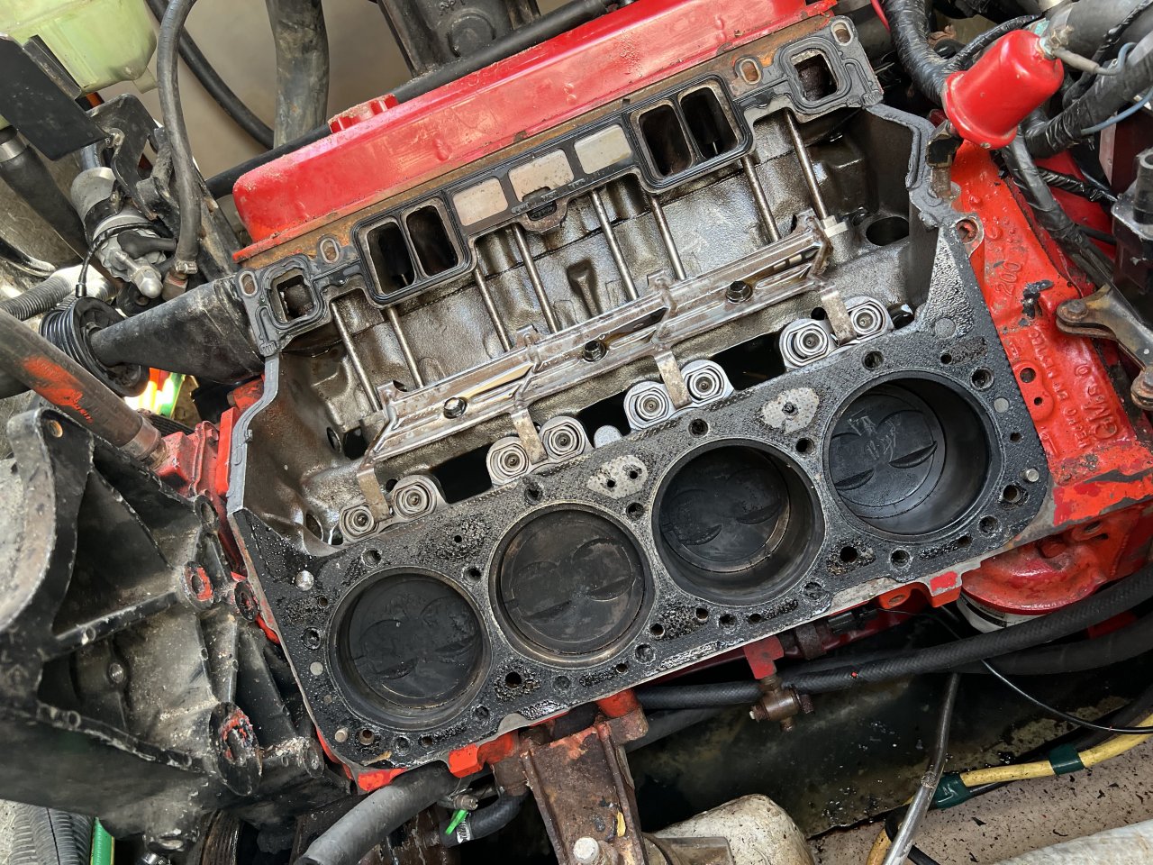

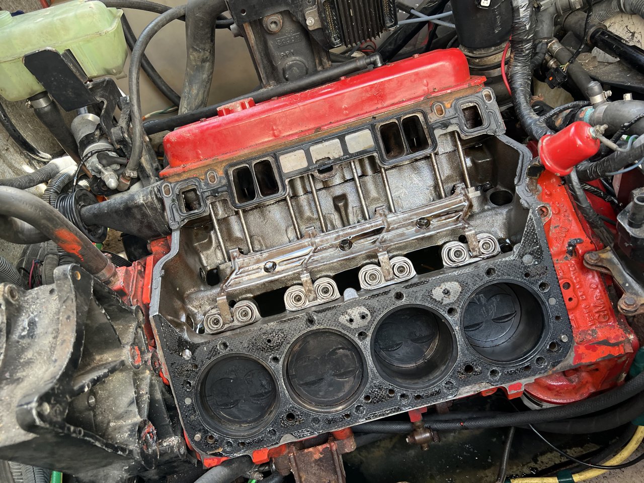

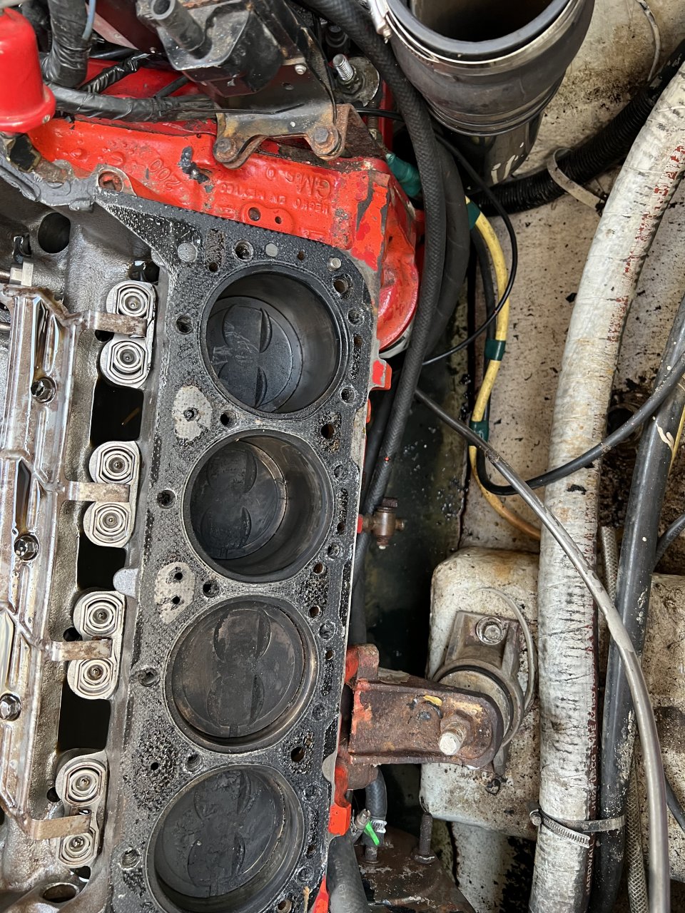

Ребята! Проблема. Катер Ринкер 250, мотор Вольво Пента 5.0
После кап ремонта (без расточки цилиндров) заменили коленвал, привели в порядок обе ГБЦ.
После 2х дней танцев с плясками так и не заработал на всех 8 цилиндрах,
Оказалось в 5м и 7мом цилиндре нет компрессии.
Разбираем, а там гидроудар водой! (Мотор 2х контурный) сломаны несколько пружин на клапанах, 3 клапана впускных загнуто.
Мастера говорят, что вода попала из выхлопной системы- как это могло быть вообще и такое возможно? На глиссер не выходил, да и обороты то больше 3000 не набирались.
Мастера сказали, что слишком сильно катер в воде сидит, поэтому и хватанул воды- по мне обычно сидит, как и другой Ринкер, только с меркрузером (у знакомого есть) Мне кажется это какой то бред.
Переделок по катеру нет, все в заводе.

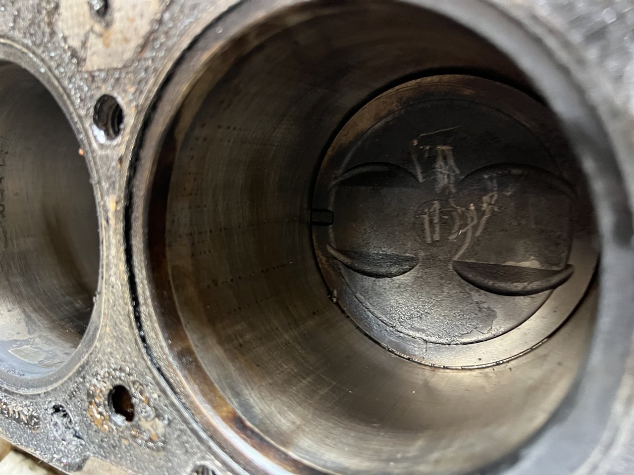

Подскажите пожалуйста может ли вода попасть через выхлопные клапана в цилиндр? И какова возможная причина этого? Куда копать то дальше?
В масло вода не попала, прокладки оказались все целые, шатуны только смотреть буду, пока информации по ним нет.

Детонации не было- я б заметил (наверное) вопрос в том- мог ли быть гидроудар от ломаных пружин клапанов или вначале удар, затем ломаные пружины… сомневаюсь что от пол оборота обратки могло хапнуть воды что б случился гидроудар. Хотя… объем цилиндра примерно равен объему выхлопного коллектора, если цилиндра 2, то ход нужно увеличить на х2 и тогда все может сойтись и как раз объема этих цилиндров хватит что бы воду засосать обратно через выпускной клапан…. Логика в этом есть.
ОТ ГИДРОУДАРА КЛАПАНА НЕ ГНЕТ!!! Они закрытые! А вот есл и преднатяг гидриков выставили не правильно, с они прокачались и "привет поргень".......

Вопрос в том могла ли лопнувшая пружина держит открытый клапан выпуска- соответственно двс 4х такт, соответственно когда топливо должно сгорать и газы толкать поршень в низ- вместо этого цилиндр работает как насос- в цилиндре разряжается воздух, так как топливо не сгорает и газы не толкают поршень, а открытый выпускной (так как сломана пружина) начинает в себя закачивать воду вместо воздуха из «приточки» впускного. Получается что в этот момент оба клапана открыты и так как создалось разряжение «отрицательная компрессия» вода из коллектора заходит через выпуск в цилиндр. Тогда получается вначале лопнула пружина, а потом гидроудар, или же вначале гидроудар, потом пружина…

Гнет.
Не обязательно им быть закрытыми, главное что бы поршень вверх шел (не обязательно какой это будет такт), вода не успевает так быстро как газ выходить через выпуск и загибает клапан или шатун или и то и другое, а какой клапан зависет от такта двс
