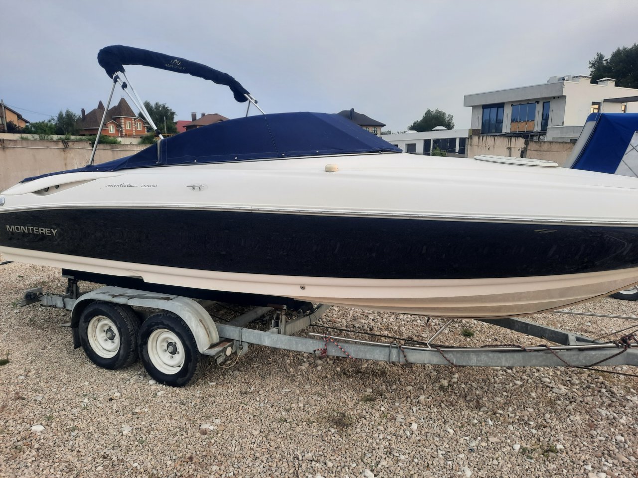

Я чего то не понимаю......
Зачем двигатель который расчитан на 5000-5200 раскручивать до 6200?
Тем более не повышением мощности, а уменьшением шага винта???? ЗАЧЕМ??? Ты баржу за собой таскаешь? А может у тебя банально тах п.издит?
saratovfest
10.07.2012
923
333
Вадим
Казанка 5М3, Monterey-228
Я тоже может чего то не понимаю...
Почему двигатель расчитан именно на эти 5000-5200?
Почему что то выиграть в именно уменьшением шага винтов?
Винты были и есть изначально для этого комплекта.
с пендостана.
Есть ещё второй комплект винтов,купленый здесь,лежит.
Просто ради спортивного интереса,
на что способен данный мотор с данными винтами на данном корпусе без ограничителя оборотов.

Как итог - на этом корпусе мотор колонка и винты могут больше(но колонка эта слабая,особенно полый вал,который на большой винт,изначально говорил про это а в итоге всё обсуждение перешло почему то на двигатель) .
5000-5200max это не идеальный расчёт мерикосов,а наверное защита от лишних проблем с перекрутом.
Ещё говорят,что на монтерей 248 ,который сильно тяжелее и сильно утюжней этого 228,с такой же силовой установкой (5.7+колонка с такой же передачей 1.95 в верхнем редукторе) не раскручивается больше 5000 на родных таких же винтах.
Вроде как предел.
Но 228 корпус легче.
