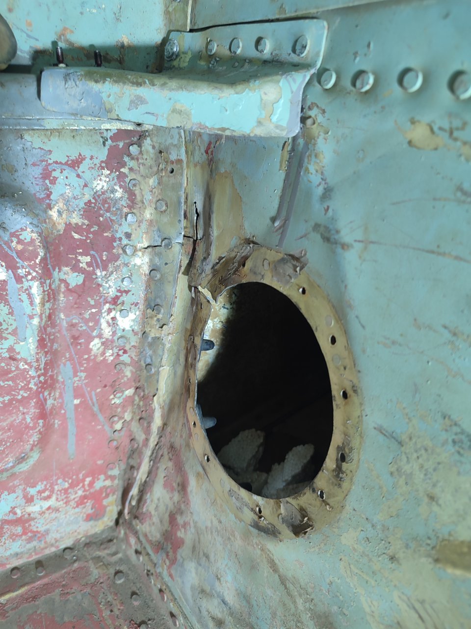

Доброго времени, подскажите как можно починить, первый опыт в ремонте . Лючок в буль, обь 1 зич.

Транец ровный
10 854
4 693
Рецесс является жесткостью транца и он передает нагрузку с транца на реданы и борта. При прослаблении любого из этих узлов идут разрушения. Разклепывай все и собирай заново или делай усиление транца.

Рецесс сделал новый, транец думаю рифлëнкой усилить, кницы новые ( старые полопались площадки) , сверху уголок лежит чëрный, думаю оставить. Думаю тут заплатку на полиуретановый герметик поставить с двух сторон, было эпоксидкой замазано :). Разклëпывать не вариант пока, первая лодка, опыта пока нет , со временем может. Борта тоже из дюрали тут?

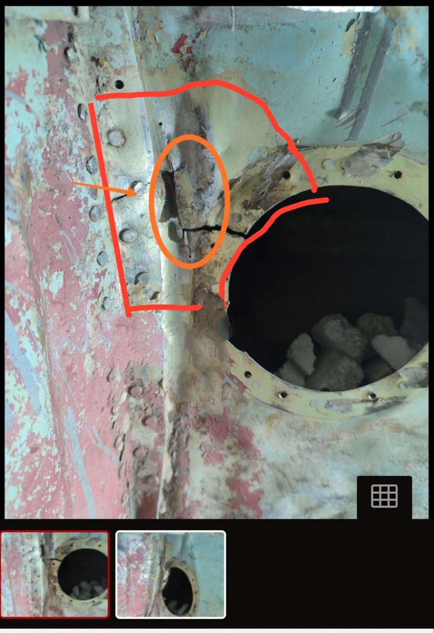

Привет, про транец и рецесс тебе сказали верно. Из-за транца у меня тоже борта пострадали, точнее как предполагаю из за шпилек, которые шли от транца на перегородку. Про трещины как бы сделал, засверлил бы для начала их всех, все это дело выпрямил бы, чтобы заплатка плотно встала, можно по трещине сделать надрез, чтобы не мешало при выпрямлении. Вырезал бы заплатку красным контуром указана, и убрал бы мешающие заклёпки. На герметик и все заново приклепал.

Примерно так и думал, только не знаю угол сложно выправить или так оставить под зарплатой?
Я могу ошибаться, но судя по фото у тебя рванина возле лючка которая будет мешать только, сам угол вроде нормально. Заплатку с внутренней стороны. Где угол 4 заклёпки, их можно сточить чтобы заплатке не мешало и не высверливать, а просверлить рядом новые и приклепать заплатку.

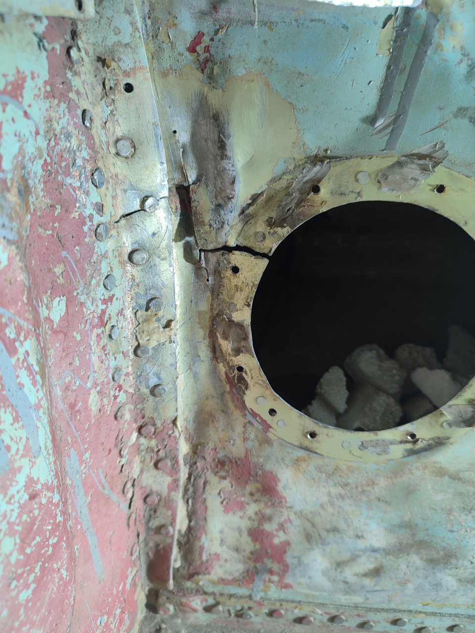

Угол угол в буль, незнаю чем так ударили , на фото видео

Угол ушёл маленько, вопрос надо греть или на холодную можно попробывать рехтануть?

Там в буле сильно не размахнëшься или делать обратный молоток?

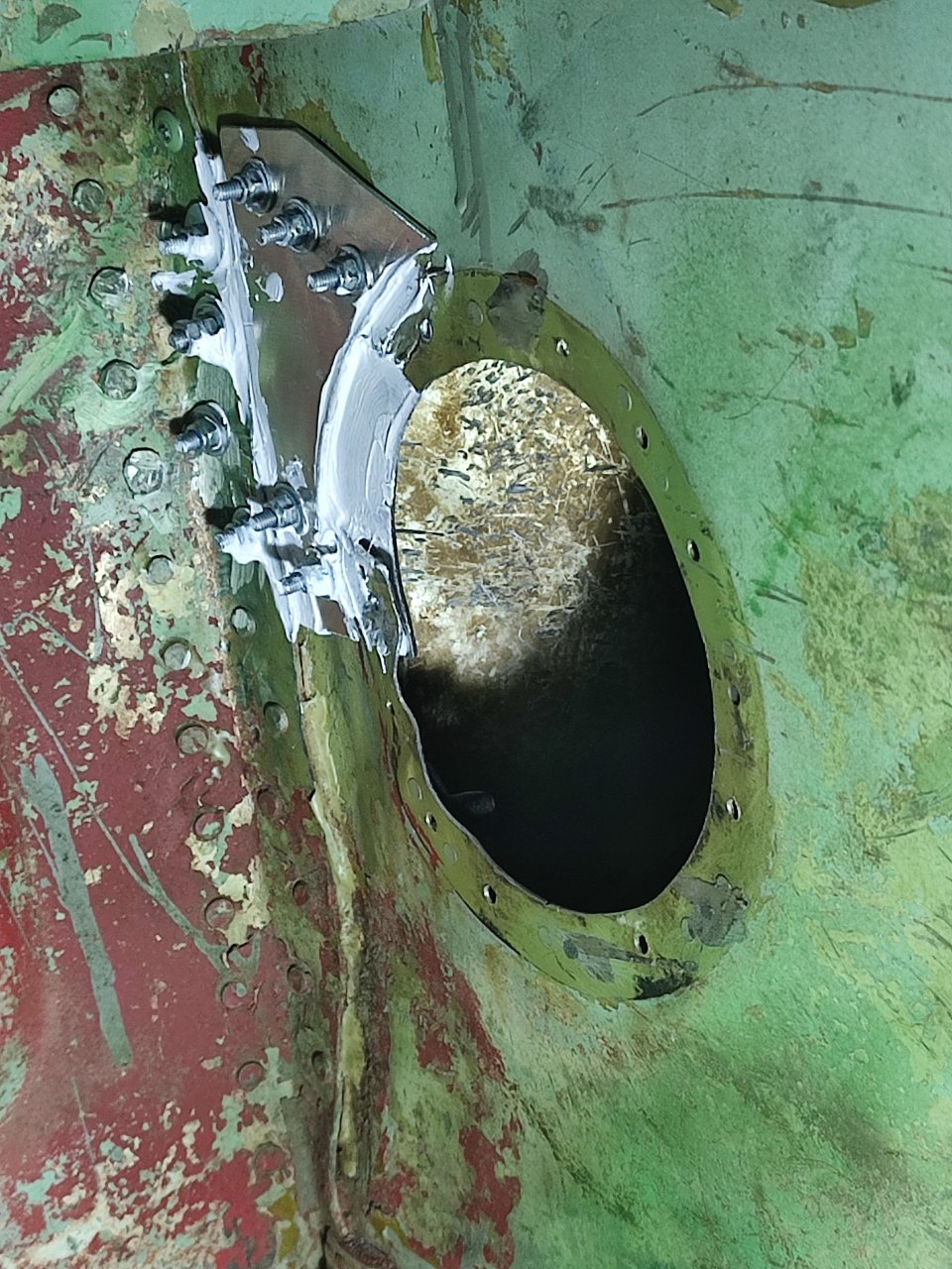

Пока ровнял, лишние всë поотлетало :) , из нутри заплата на герметике и снаружи, думаю нормально будет

Не пойдет , халтура , где связь с транцем ? Важнее в угол гнутый лист вложить и в районе трещины вторым рядом заклепок . Учись клепать заклепки держат крепче винтиков .

Со стороны Буля основная заплатка, эта скорей декоративная, да клепать надо учиться, работаю над этим.
