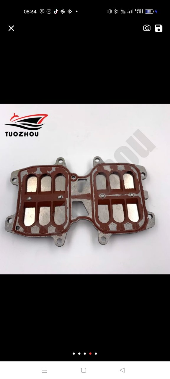

Зато не переплатил за брэнд.
Это планирую заказать... На родном, который снят есть просветы. Вот и мучает вопрос как первоначально, не должно быть или минимальный допустим?
