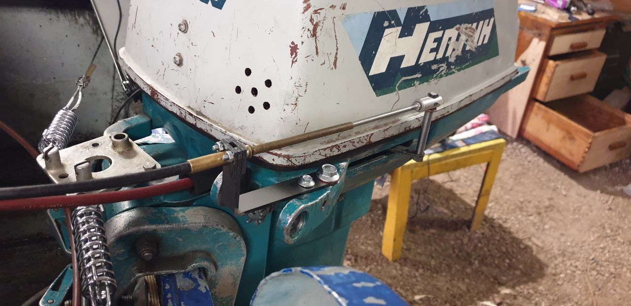

Добрый день, у меня возникла проблема с крепоееием троса газа на нептуне. А суть в следующем: прогресс 2, трос закреплен в кронштейне, при повороте трос упирается в транец. Сместить трос ближе к румпелю или куда то еще в этом месте нельзя: газ не будет полностью открываться или закрываться - его сущесвующее положение было выбрано методом подбора. Но и смещение в этом месте все равно не поможет - трос также будет упираться. Кто-то сталкивался с такой проблемой? Какое может быть решение? Можно его как то внутри колпака устроить?

Сколько там не хватает поворота? Если упирается в самом конце, может просто удлинить кронштейн, чтобы упирался кронштейн а не трос (не подламывало трос)?
Там довольно много не хватает - отклонение до упирания градусов 15-20 не больше

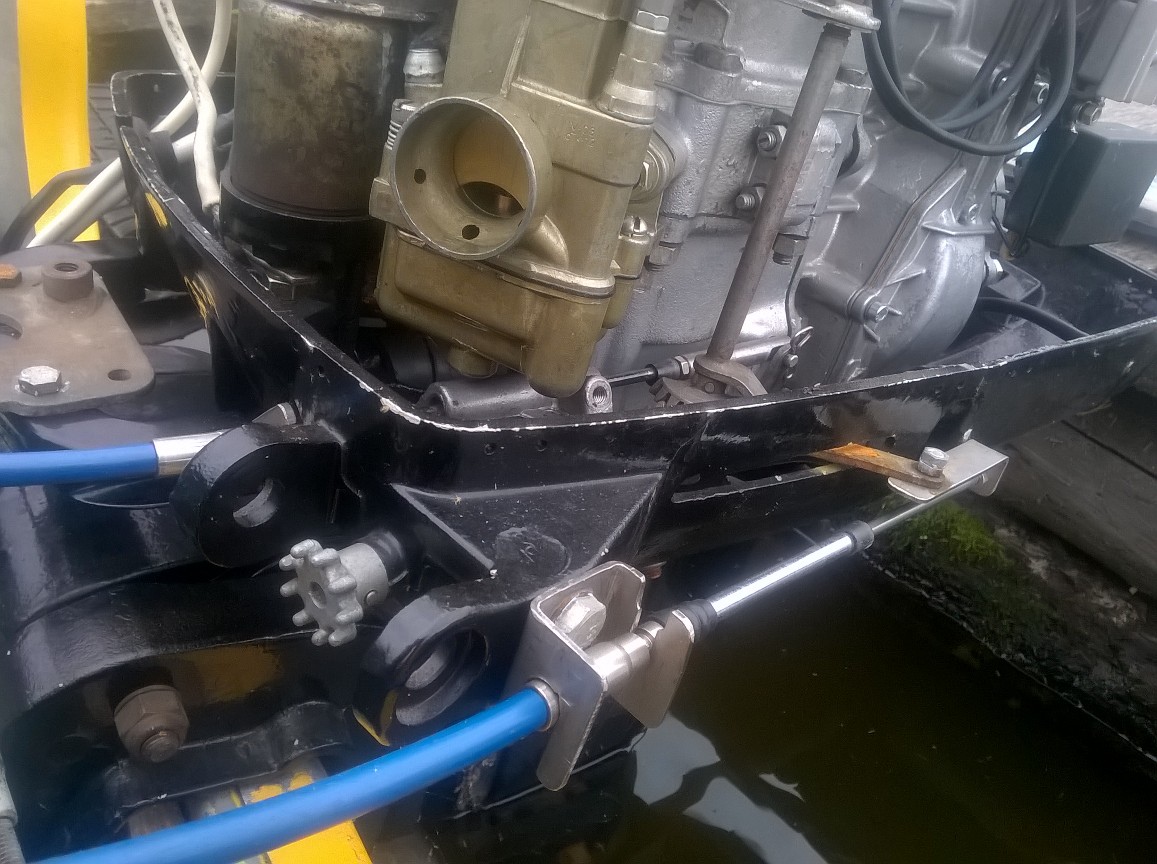

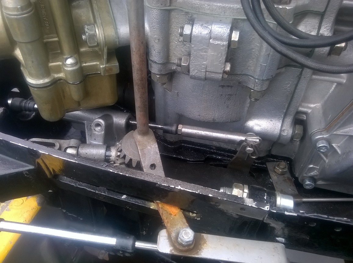

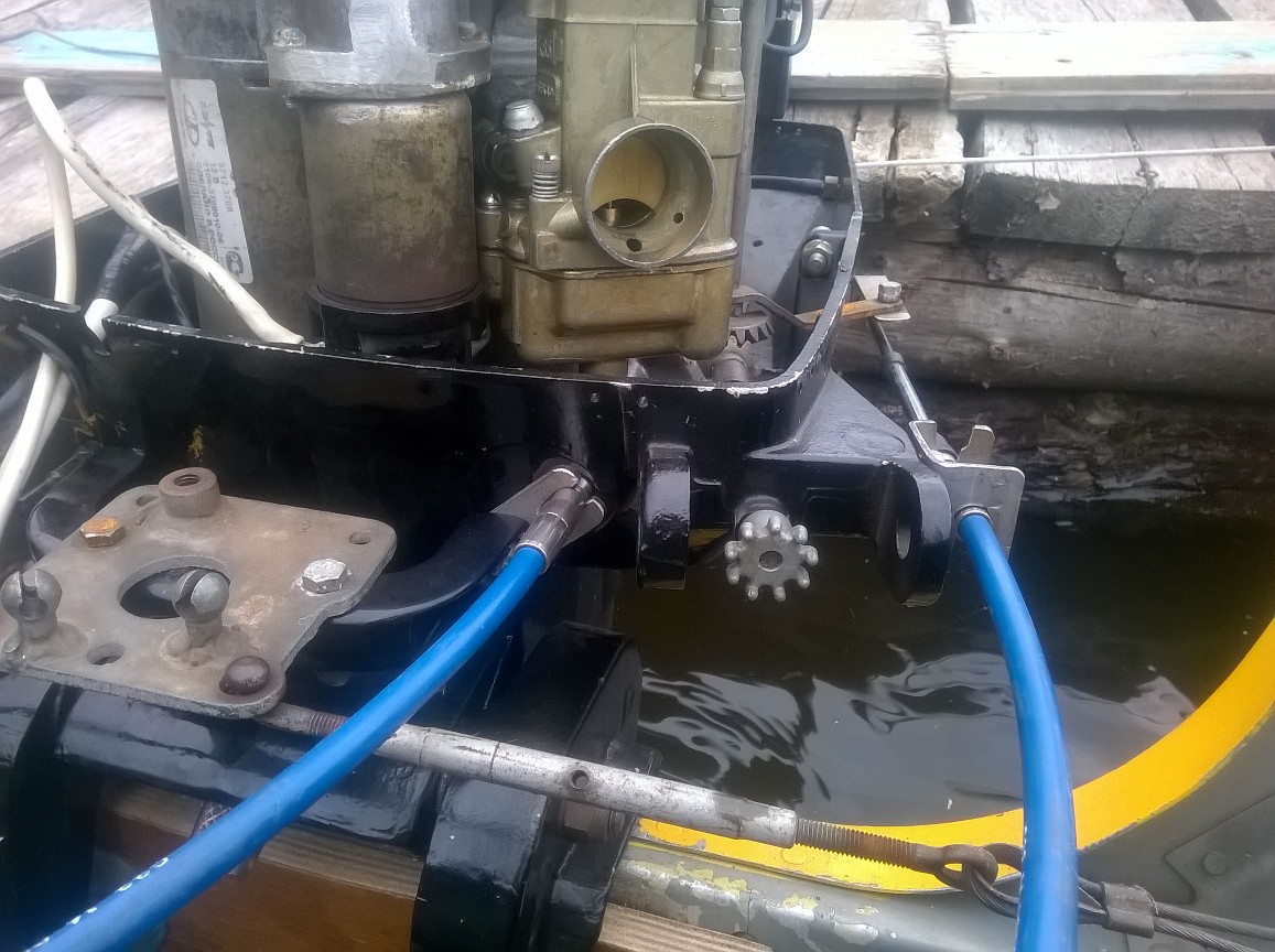

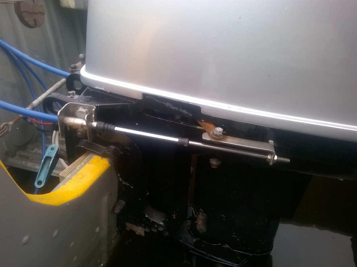

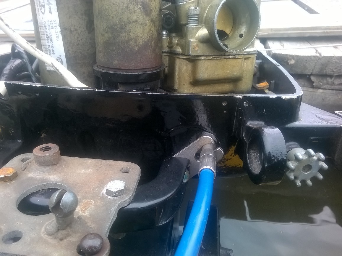

Ставил троса С2 на Вихря, оба закрепил в поддоне, получилось неплохо, и троса нигде не упираются и не заламываются. Не сильно помню, как устроены приводы газа-реверса на Нептуне, но, думаю не сильно отличаются. Глянь в моей теме, может что тебе пригодится.

Немного запоздало, но может кому-то будет полезно.
