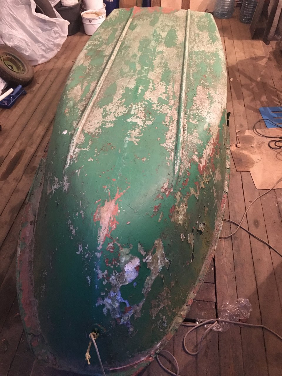

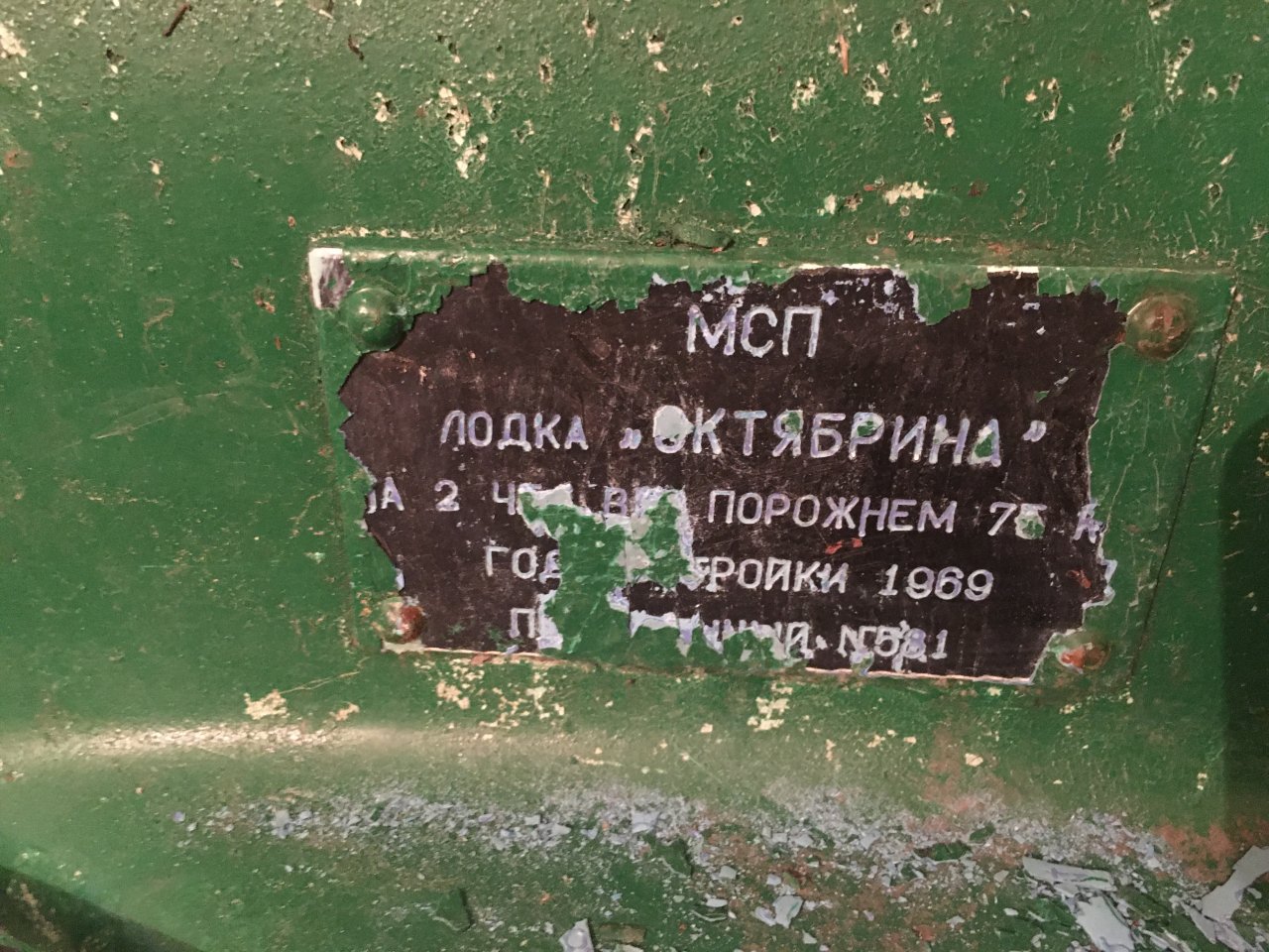

Несколько лет назад мему папе отдали лодку. Лодка стеклопластиковая, двухместная, заводского исполнения, даже шильдик имеется, только был он под слоем краски и до сегодняшнего дня, что он скрывает было тайной. Как оказалось у нас имеется лодка Октябрина 69 года выпуска.
Как некоторые может помнят, еще зимой я писал, что приобрел ему в подарок ветерок 8м, как раз для этой лодки. Ветерок к слову оказался вполне живой, мотор запускается.
Так как лодка выглядит мягко сказать не очень, то было решено забрать ее к себе для восстановления внешнего вида и небольшого ремонта. Старая краска вся отваливается, мне удалось разглядеть 4 слоя краски, привалочный брус, а точнее корпус где обычно находится привалочный брус местами сколот, нужно клеить.
В связи со всем выше сказанным на данном этапе у меня сейчас есть пара вопросов:
  1. Чем лучше снимать краску со стеклопластика.
  2. Какой плотности выбрать стеклоткань.
Фотографий лодки пока нет. Добавлю на днях

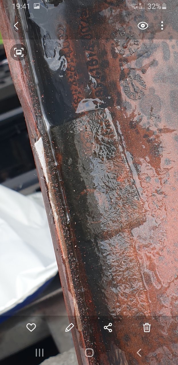

Стекломат или стеклоткань, как кому удобно, где крупные квадратики использовал такую на больших площедях, толстая, но, очень окуратно резать, расплетается на ура, поэтому и на больших площедях, и гнется не так как хотелась бы
Стандарт волокнистая , режится хорошо, пропитывается тоже, и углы гнется терпимо
На куске, где залито полиэфиркой(недавно делал) тоненький стекломат, и тоже волокнистый, лень с машины вылазить и доставать, чтоб фото зделать, вобще суппер себя показал на углах, гнется хорошо когда пропитаный, и давольно плотный,для ювелирной работы :D
243822
243819
243820
243821

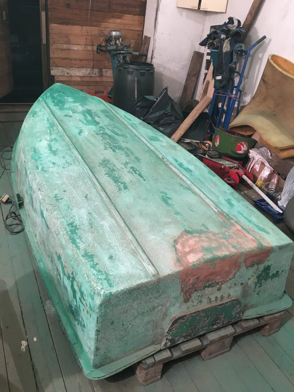

Фото как и обещал

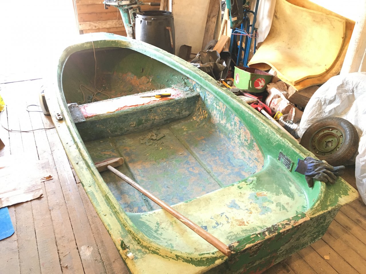

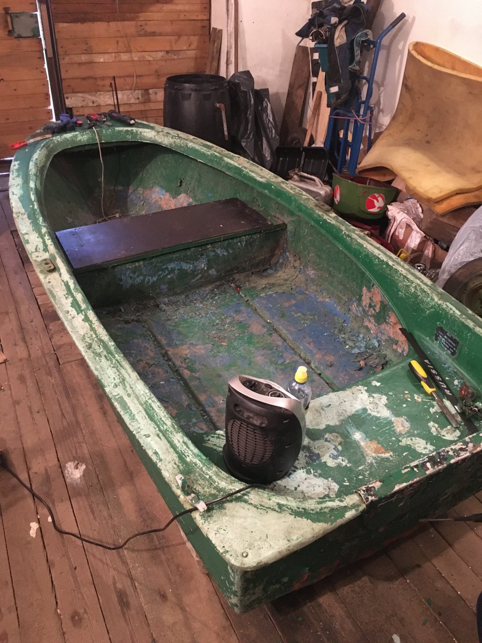

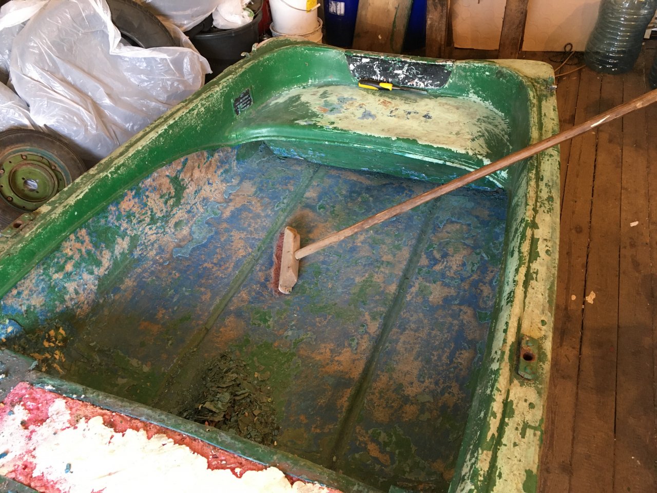

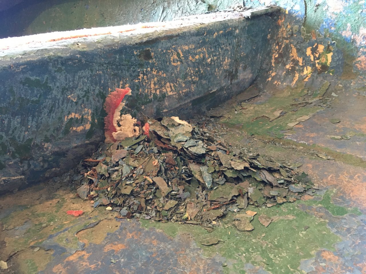

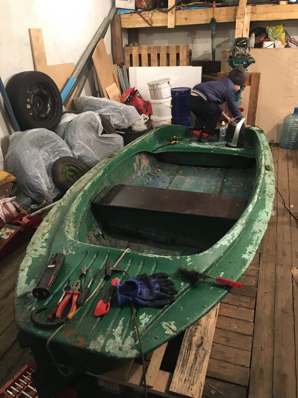

Пока процесс идёт достаточно быстро, утром позанимался мотором, а после решил немного пошкрябать старую краску. Внутри практически закончил чистить в ручную, дальше буду переходить к механической чистике-шлифовке. На сегодня пока всё

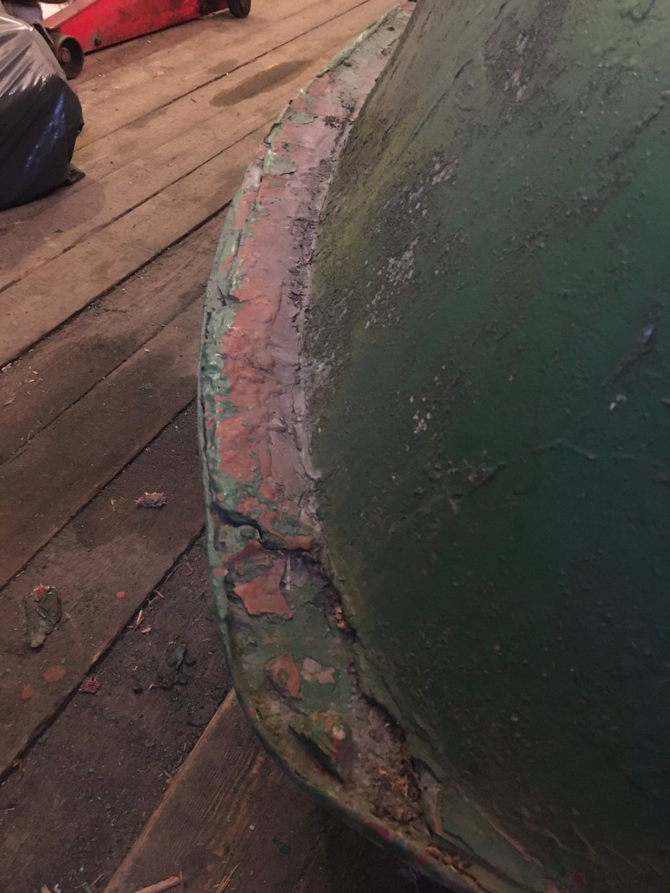

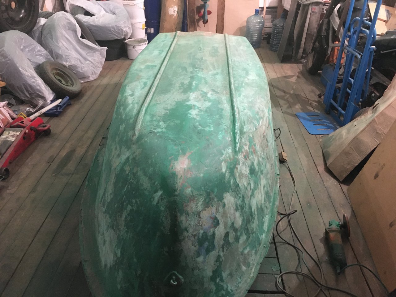

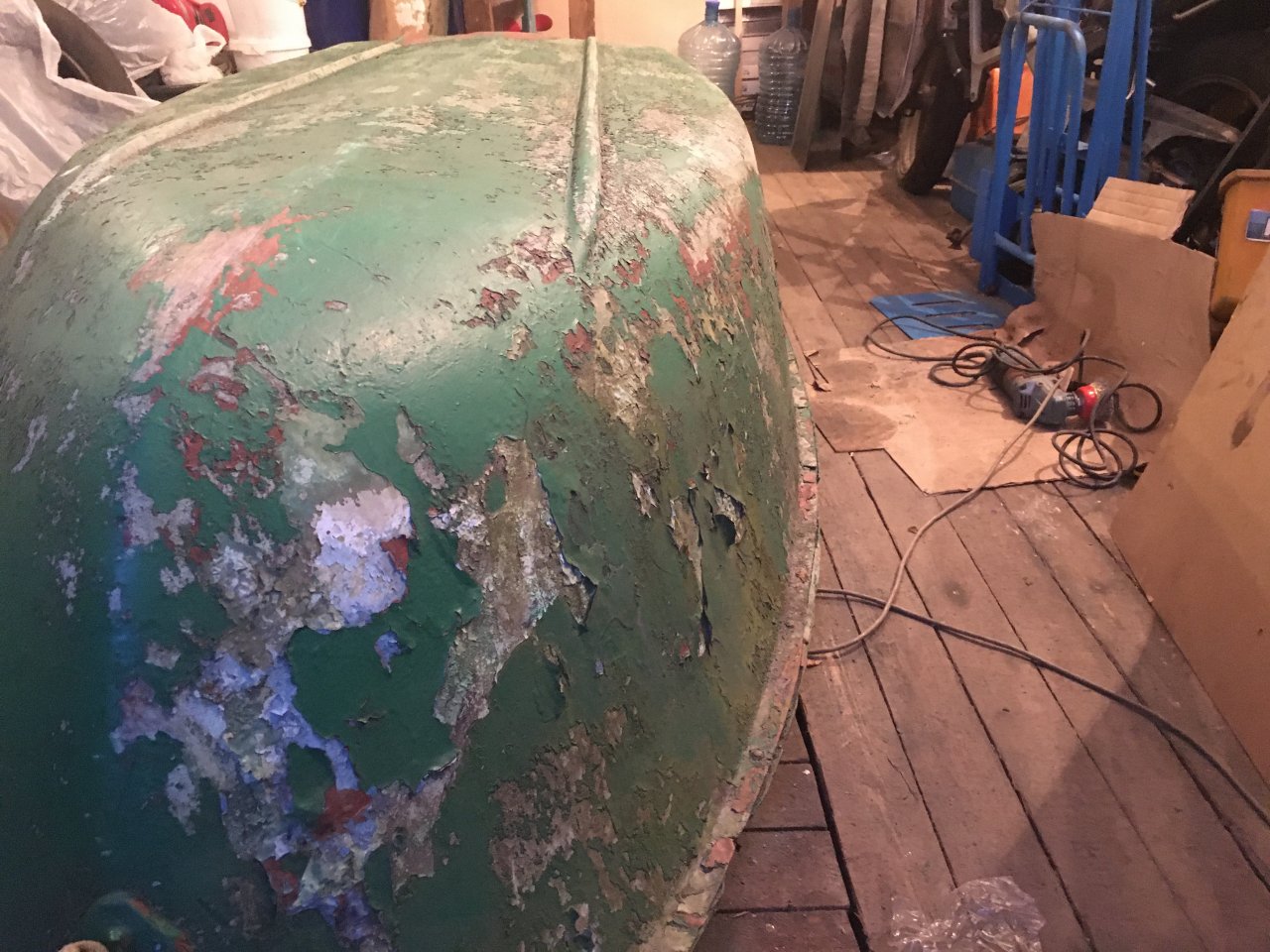

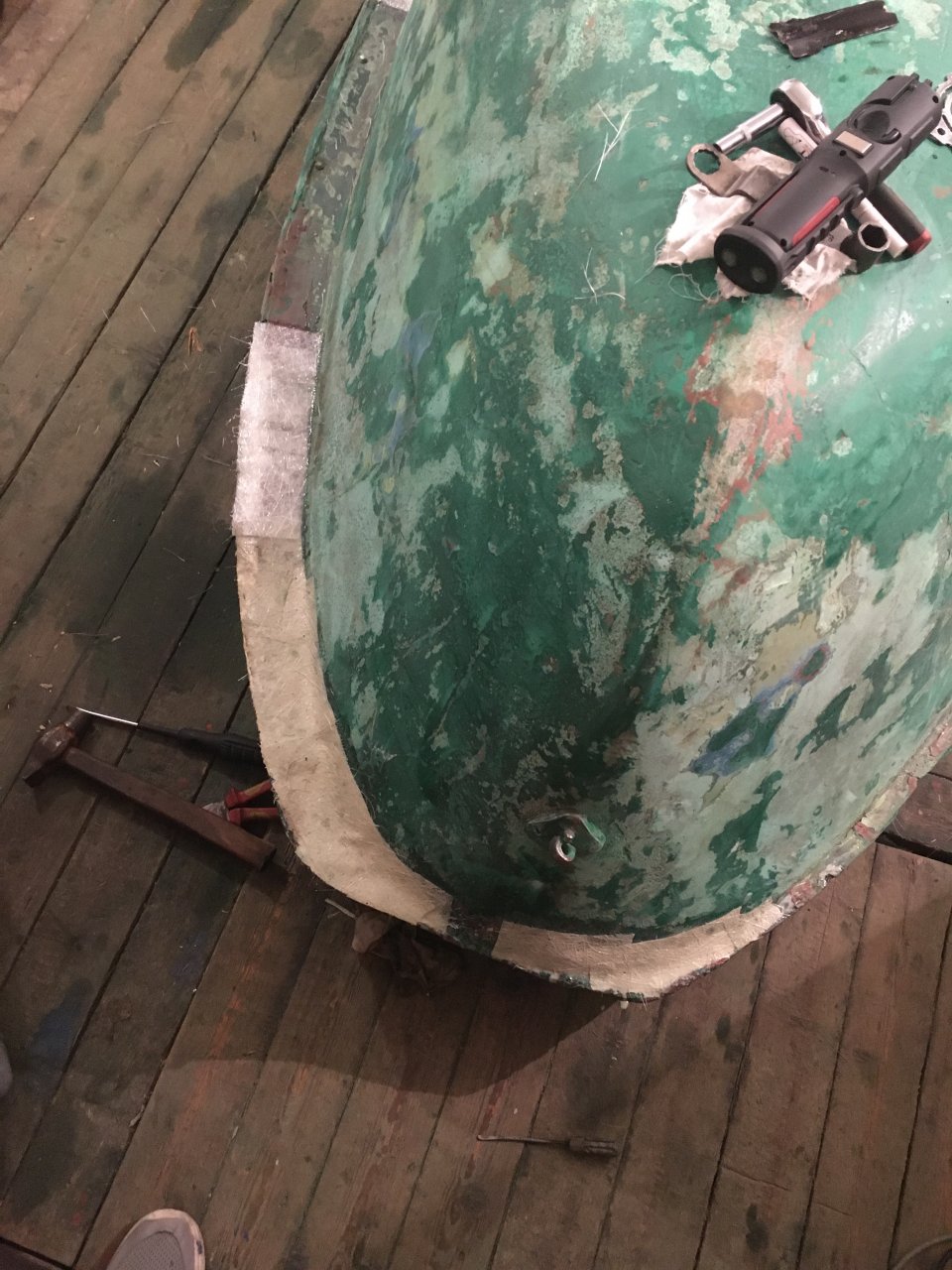

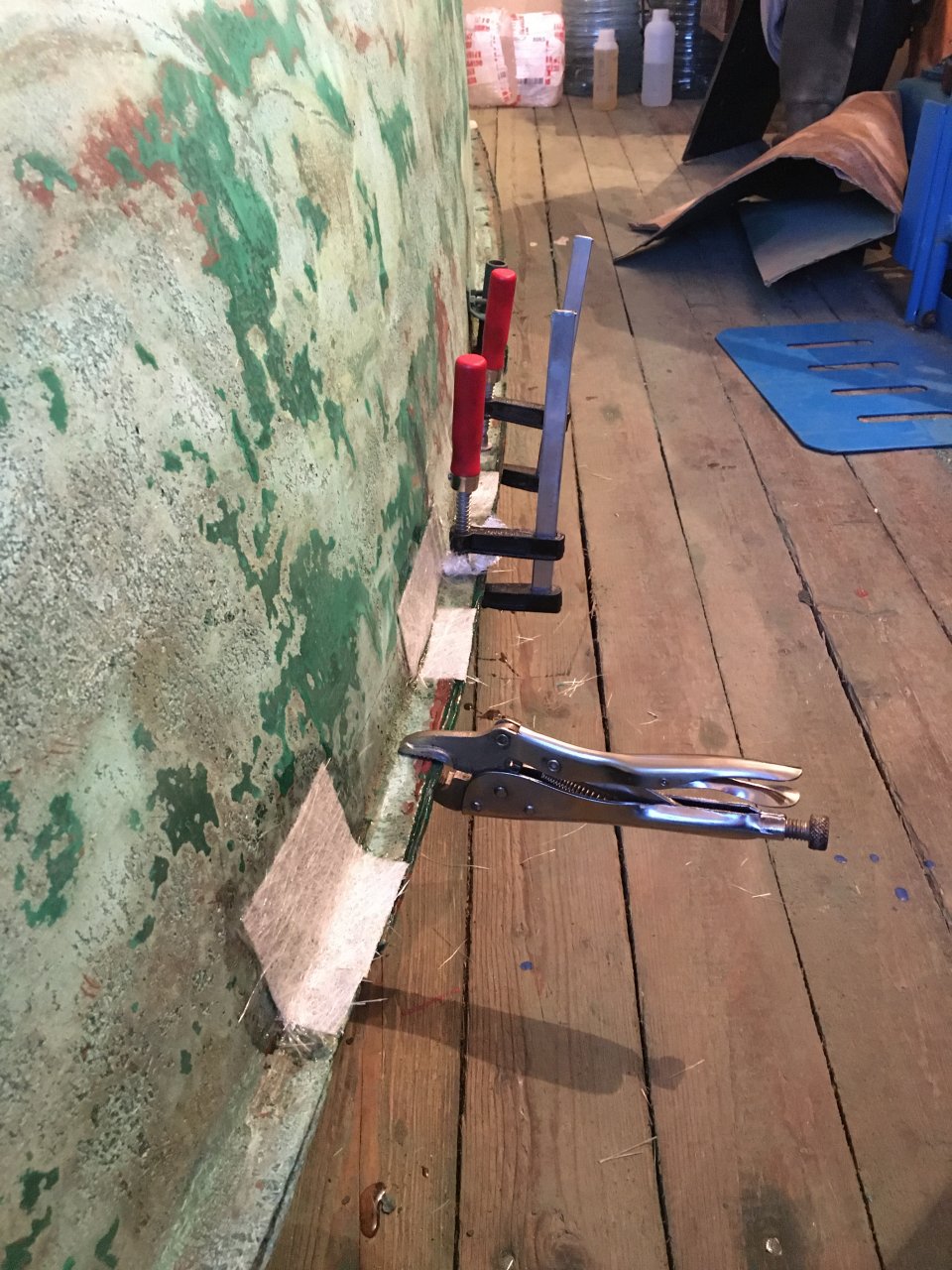

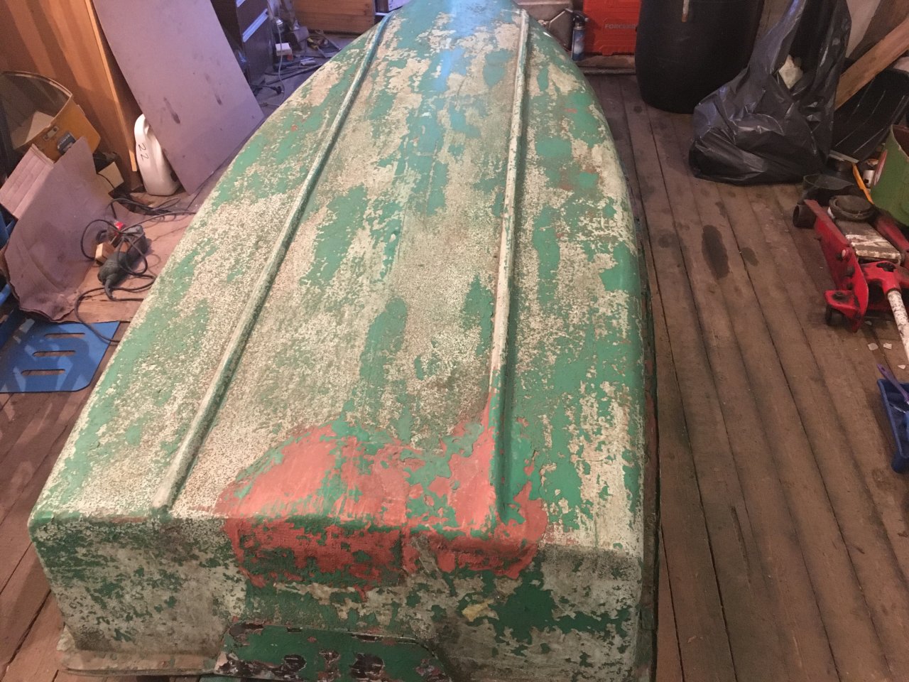

Продолжаю работы с лодкой. Сегодня с помощью болгарки и проволочной щетки удалил всю облазившую краску. Состояние лодки оставляет желать лучшего. Корпус местами расслоился, есть следы предыдущего не очень аккуратного ремонта. Пришлось немного вырезать старую заплатку на носу так как она отошла от корпуса. Краски содрал очень много. Начал шлифовать поверхность перед нанесением смолы. Уже заказал кусок стеклоткани плотностью 450 грамм, скоро буду клеить.

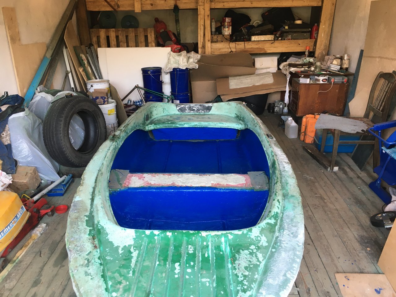

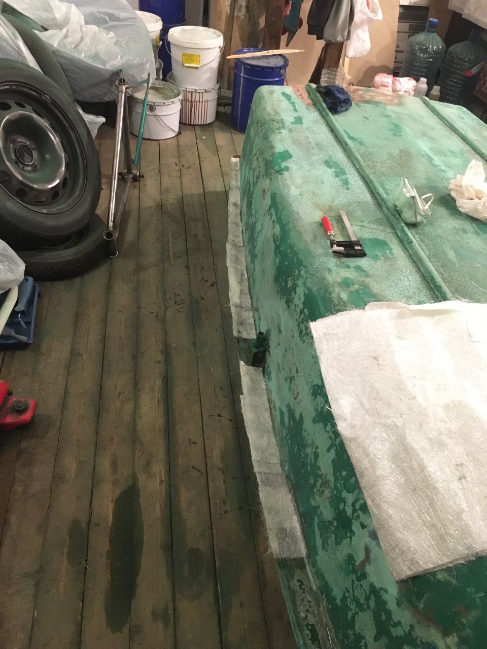

Выбрался сегодня на пару часов в гараж и начал обклеивать борта. Выглядит вроде не плохо, посмотрим как получится
1 881

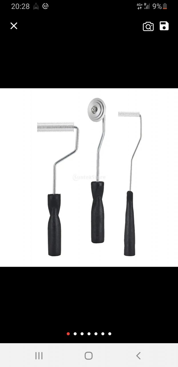

Нужен прокаточный валик,я себе 3шт купил
Пропитано как то плоховато
Может так кажется, я вроде смолы не жалел. Кистью как-то не удобно мазать, тоже о валике подумал, но я думал резиновый взять
1 881
Может так кажется, я вроде смолы не жалел. Кистью как-то не удобно мазать, тоже о Вадике подумал, но я думал резиновый взять

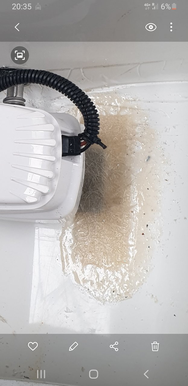

Вот пропитанная,может ваше фото просто не передает

Второй борт готов. С ним все оказалось гораздо лучше, если на другой стороне я по всей длине борта не залепил сантиметров 40, то на этой получилось наоборот.

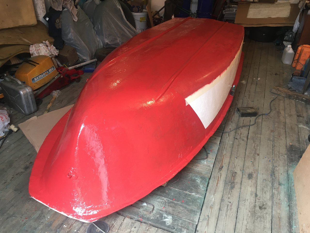

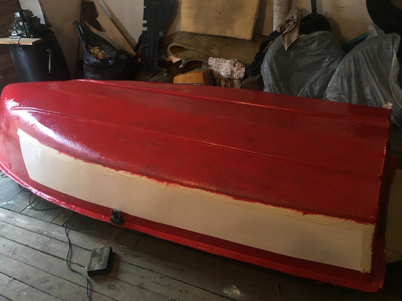

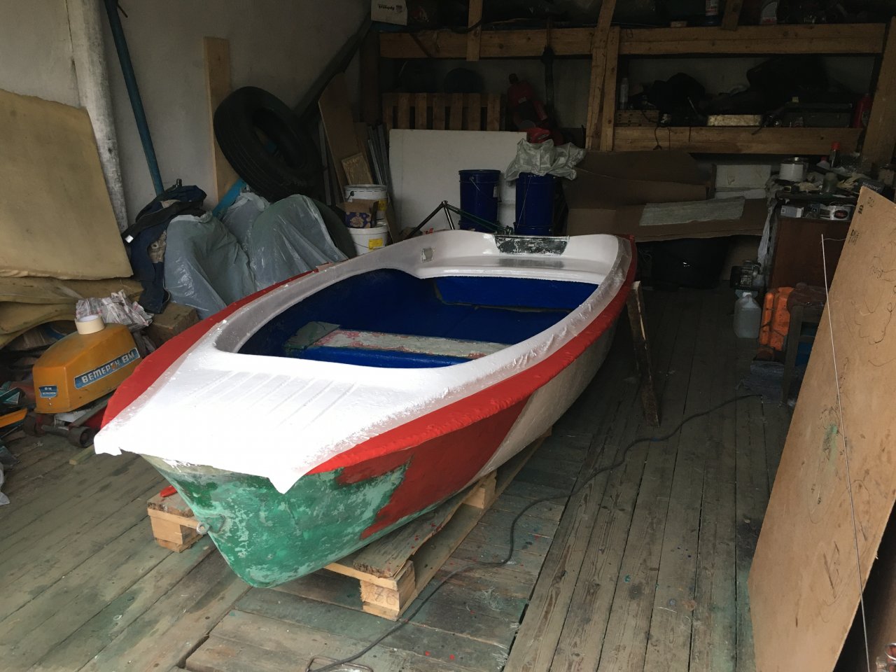

Давно не писал, работы продолжаются. Борта проклеены, где были щели, заделал шовным герметиком. Начал покраску. Цветовую схему решили взять как у нашей Волжанки. Получается вроде симпатично.
_NickY_
15.07.2019
955
236
Никита
Волжанка. Проект Малиновского
Нептун 23

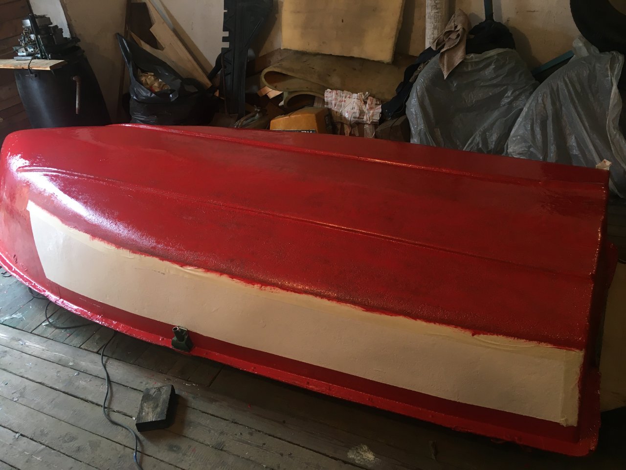

Ну вот и подходит к концу мой ремонт, надо освобождать гараж под катер и готовить его к плаванию. Осталось нанести ещё слой краски на днище и лодка будет готова. Думаю через недельку обкатаем:lodka_1:, добавлю тогда фото с воды.
