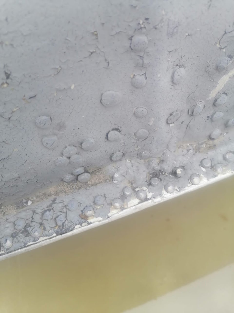

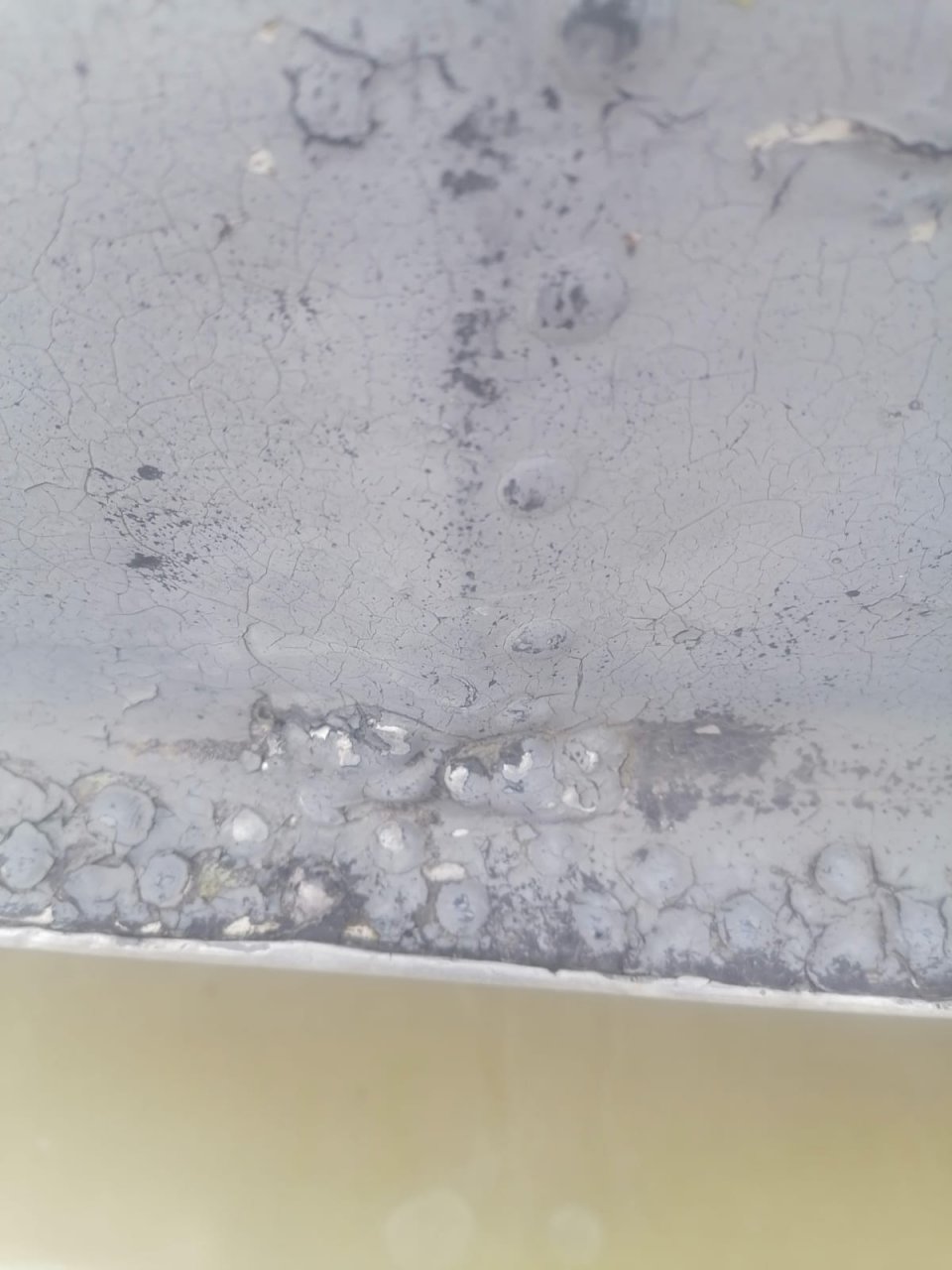

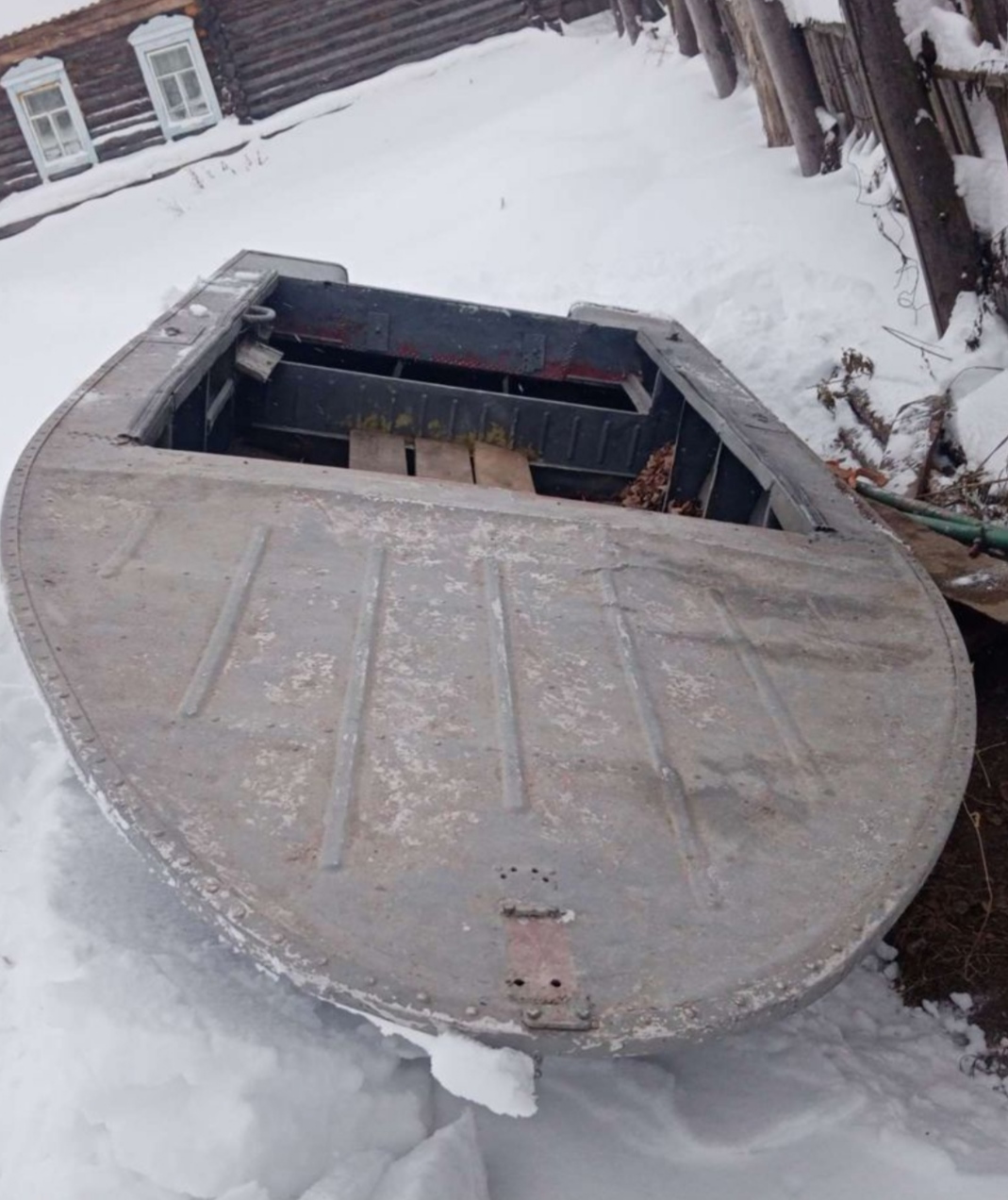

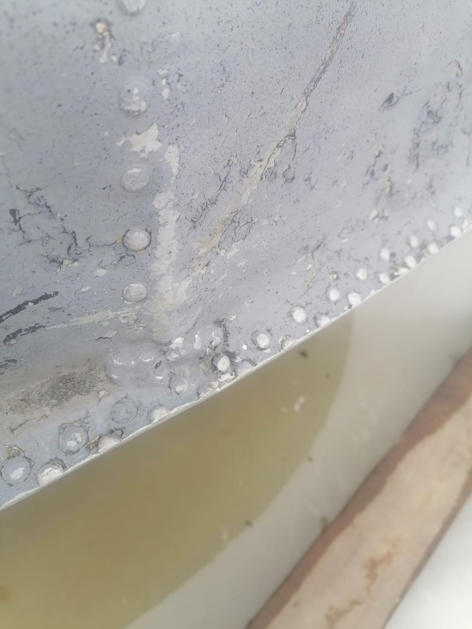

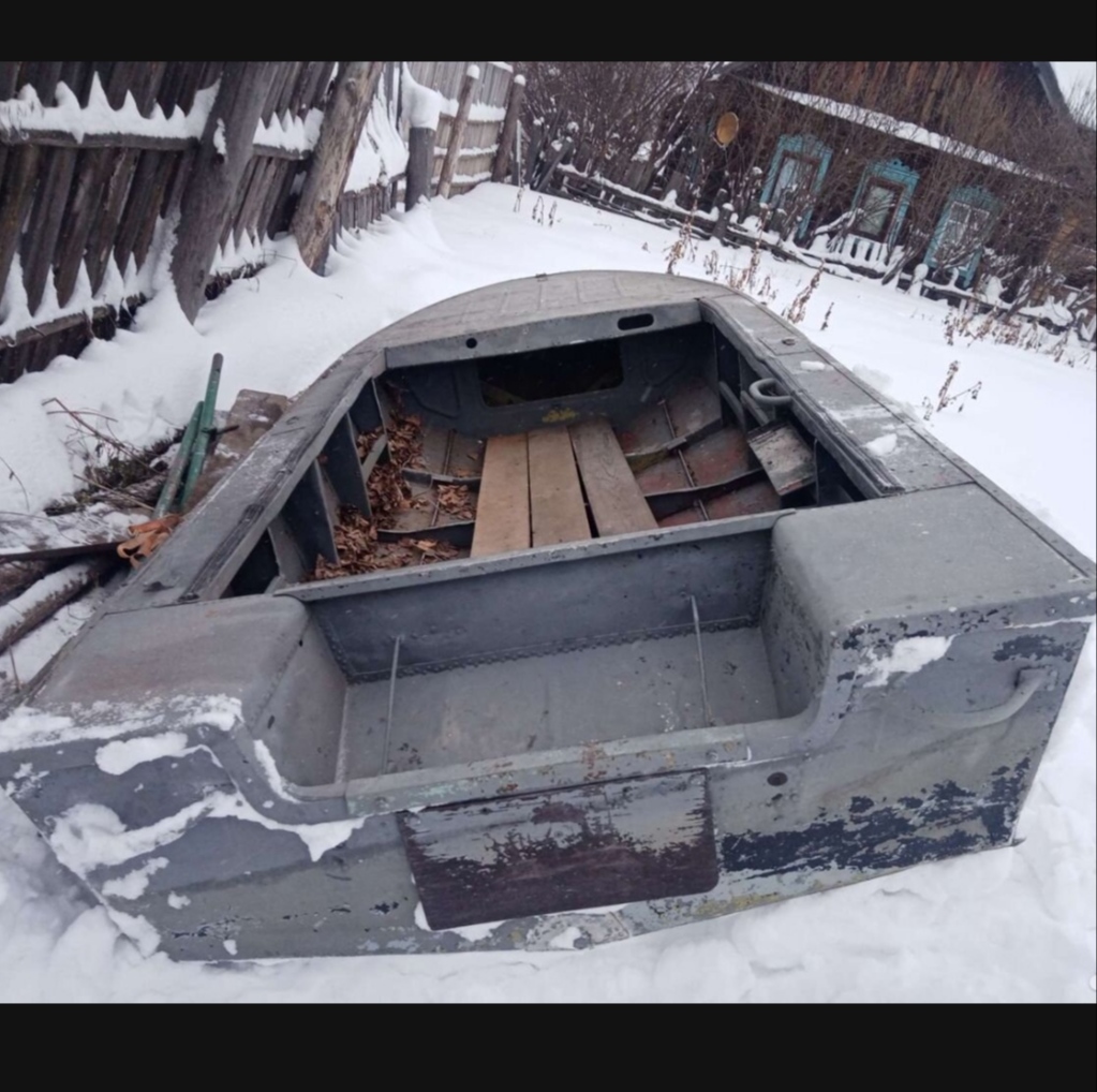

Всем привет, планирую вступить в Ваши ряды! Подвернулась лодка Южанка-2, по адекватной цене (корпус), хочу попросить совета форумчан, стоит ли покупать данный экземпляр, возможно я не вижу каких то критичных дефектов, которые можете увидеть вы. Заранее премного благодарен! P.S. последние 3 фотографии это ремонт киля как понял (подваривали в 3 местах).

Корпус, как корпус. Металл несколько потянут. Все от хотелок, рук и возможностей будет зависеть.

судя по фото и видео, досталось корпусу от "души", погоняли его в "хвост и гриву"....
и ещё, обратил внимание на шпильки усиления транца, скорее всего двигло висело мощное...

По поводу того, что стоял мотор мощный это маловероятно, на учёте лодка никогда не стояла, проверял в ГИМС. Отдают за 30 тысяч.

  • скелет выступает через металл - значит знатно прыгали по волнам...
  • шпильки для усиления транца для разрешенного мотора не нужны...
  • палуба продавлена - значит возили грузы...
  • и ещё местами видно, что линии скул не ровные - наводит на размышления...
цена хорошая, а если ещё и с доками, то вобще сказка...
поправить и сделать можно что угодно - цена вопроса??? и времени....

По сегодняшним временам ,цена привлекательна,но как замечено выше если документы есть!Но чтоб этот"тазик" стал полноценным плавсредством ещё соточку денег и руки свои приложить надо.Чужими руками минимум ещё под соточку! И это без движка! А ей (лодке) тридцаточка это не достаточный минимум!Сорок в самый раз,но там опять засада с регистрацией так как завод ограничивает мощность мотора тридцатью лошадками.Корпус не идеален и потребует восстановительных работ,а дополнительные расходы.Решать то вам,но надо трезво смотреть на свои возможности.Если сложить суммы которые я озвучил то можно купить вполне рабочий комплект с мотором.Отходить сезон и понять вообще ОНО ваше или нет.Если ваше то вперёд!

Короче, все пути ведут в Ростов.
