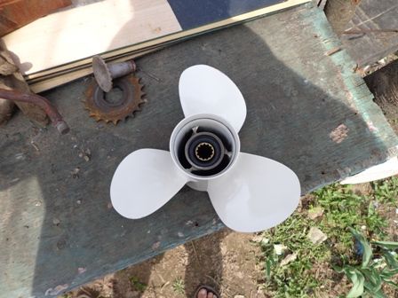

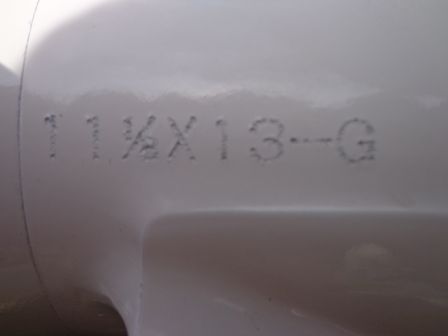

Наконец-то купил себе винт б/у 11 1/8х13 . Пробег на винте один бак!

А до этого какой винт был? У меня с новой 50-кой такой уже в комплекте. Но все равно не докручивает, на Проге-4 макс 5300, скорость 53, обкатки 5 часов, бенз 92, в чем причина?

:) Да тяжело моторчику им воду загребать.....Коцни его мм на 5-7 по диаметру... обороты и поднимутся... Упора для Прога 4 абс хватит, скорость поднимется... на 2-3 км\ч( может быть). Целые битвы про это где-то есть.... но всё так..... :yes: :yes: :) :D

Скорее всего надо сначала 11 3/8х12 попробовать,прежде чем новый винт пилить!Хотя пять часов работы для нового мотора это мало,может ещё разойдётся.Хотя 57 км/ч для прога даже очень хорошо!

Вообщем пробег уже за сотню перевалил, но изменений никаких(не разошелся), купил винтик с 12м шагом, обороты подросли на 200, на глиссер выходит быстрее, но и скорость максимальная упала до 48-50, убрал его в запас, как грузовой. Может позднее попробую вытащить пластину из воздухана, посмотрим какие будут изменения.
