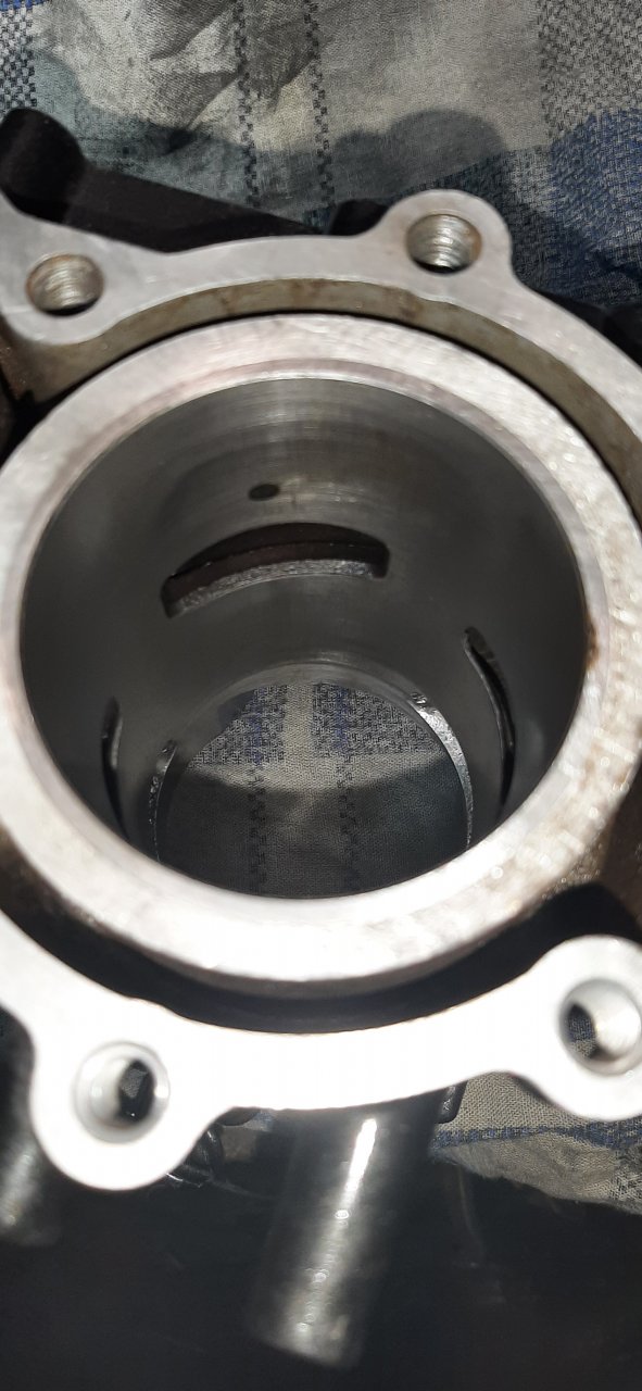

После шлифовки обнаружены два отверстия в гильзах,одно было забито нагаром.отверстия глухие,для чего?
Раньше такого не встречал.
Интернет результата не дал,может кто прояснит.за ранее

Отверстия для уменьшения шума выхлопа, иногда делают узкую вертикальную щель, плавно переходящую в выхлопное окно.
Давление стравливается более плавно.

Теряюсь в догадках о чем идет речь. Если это четырехтактная газонокосилка, то никаких щелей быть не может. Если это бензотриммер двухтактный, то отдельного декомперессора как на мощных профессиональных бензопилах на нем не может быть в принципе.

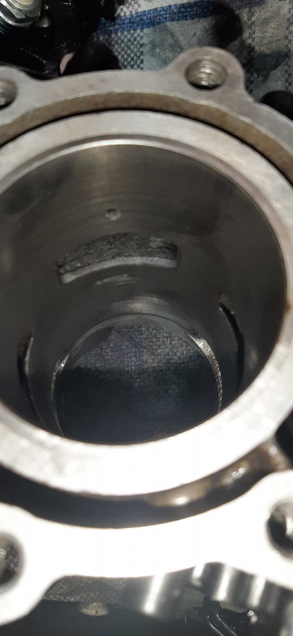

Вот декомпрессионная щель вверху выпускного окна.
А вот гильза в которой и декомпрессионная щель есть и отверстие такое же.
Подозреваю что это отверстие просто для правильного позиционирования гильзы в блоке при автоматической установке на заводе.
