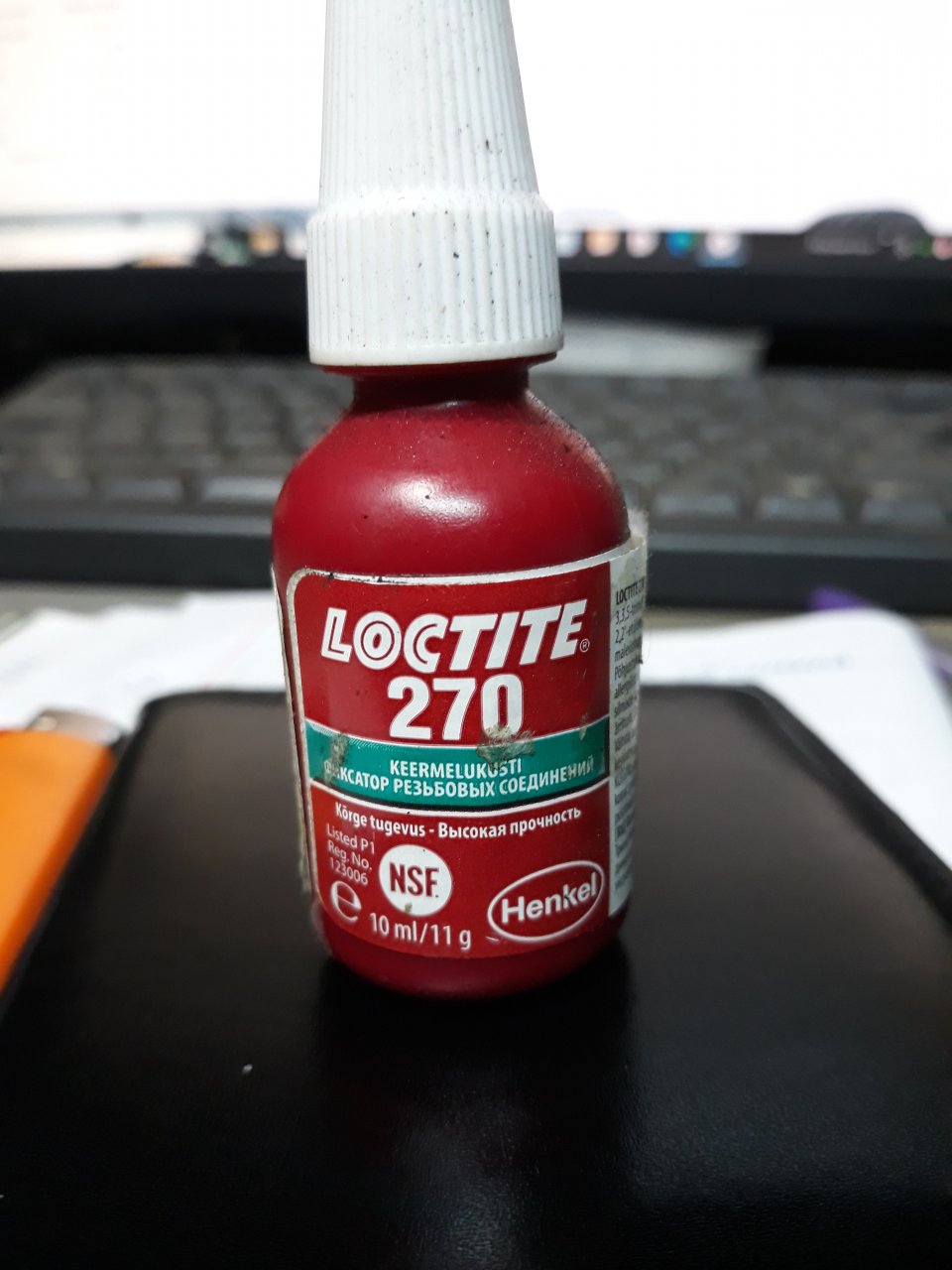

Коллеги, посоветуйте клей для рабочей температуры до 200-250 градусов. У кого есть такой опыт?

Смотря что с чем склеивать!

Вот например по металу

В линейке есть и крепче!
