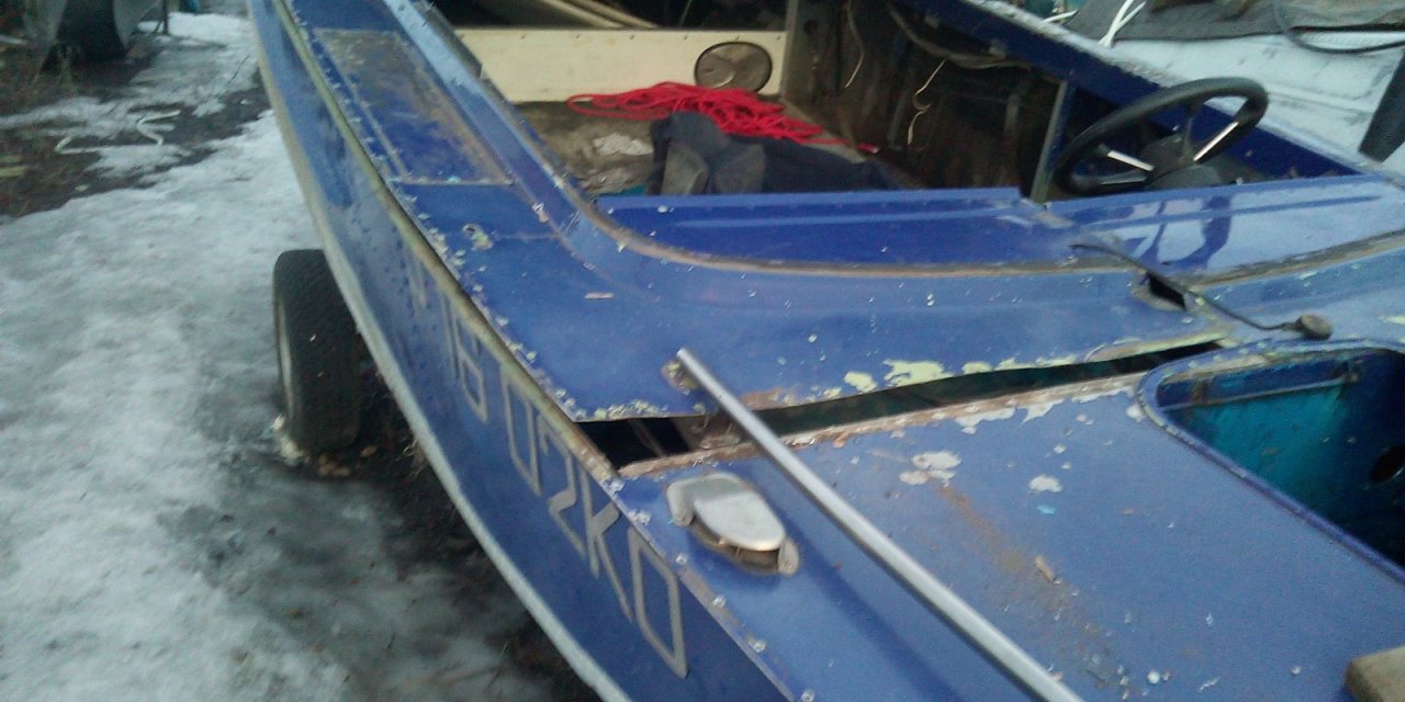

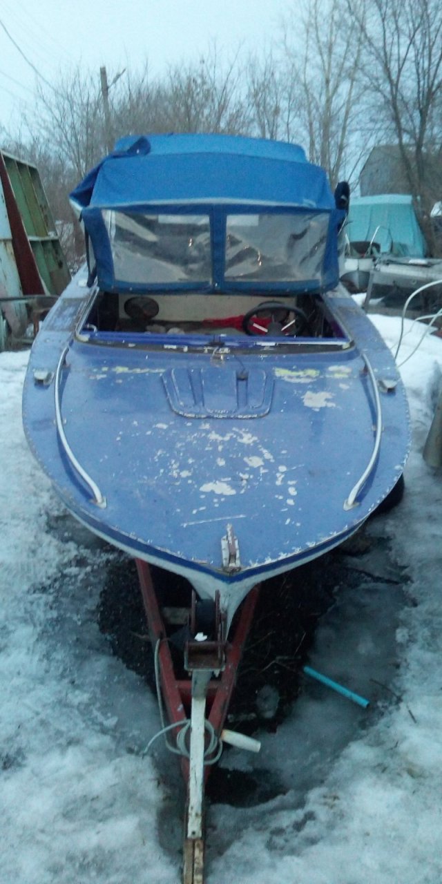

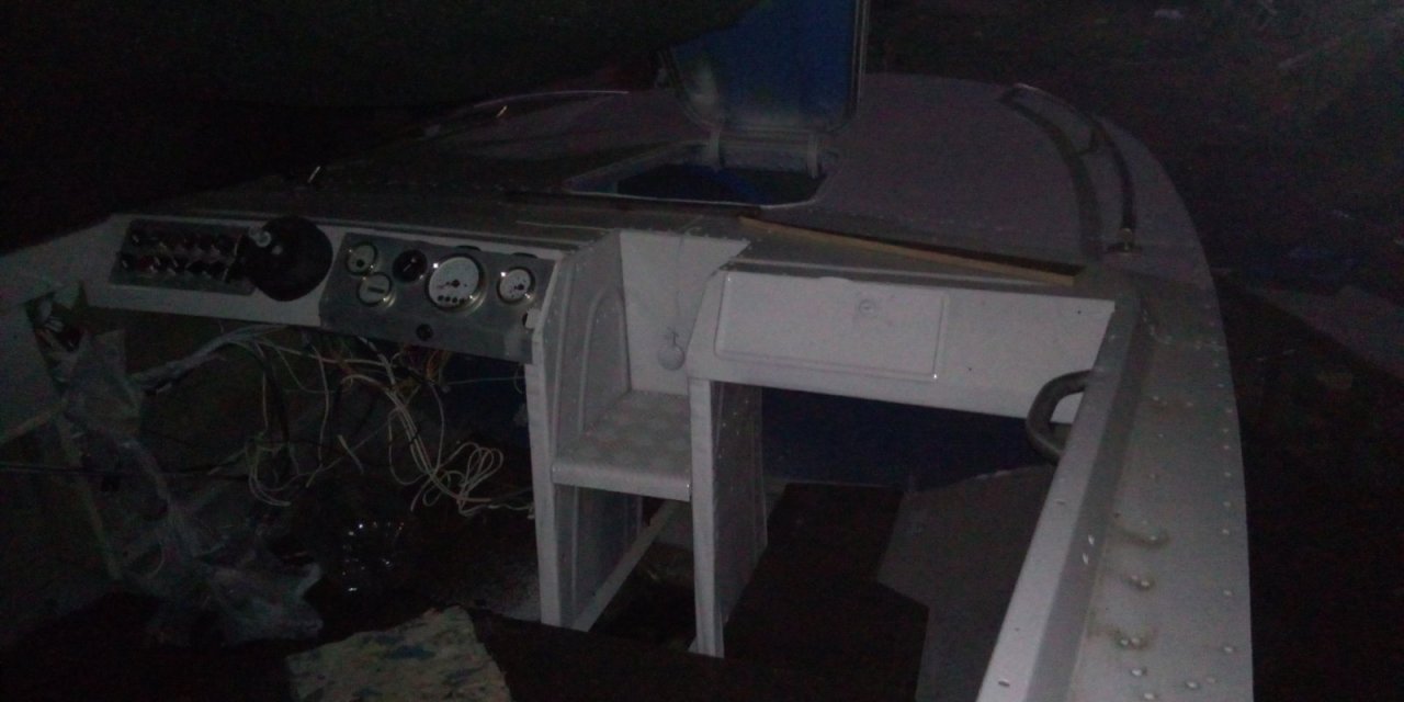

Такой он появился .
Oleg_samara
18.01.2017
2 925
2 553

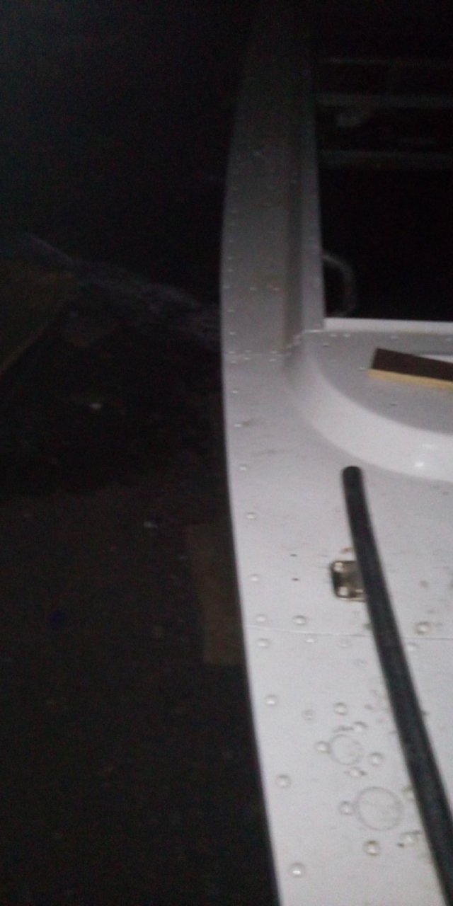

Долой лобовик и привальник . Пока ,что успел сломать .

А,что планируется сделать?

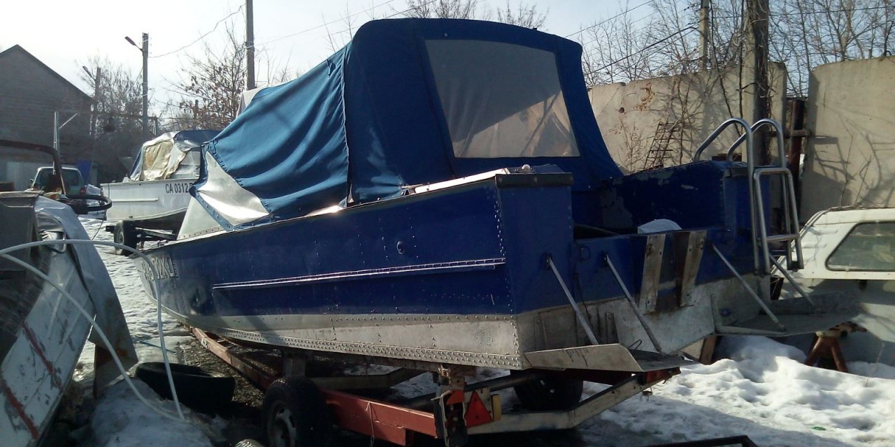

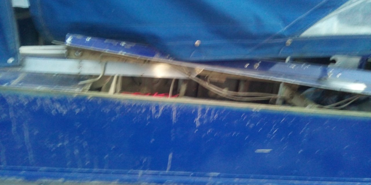

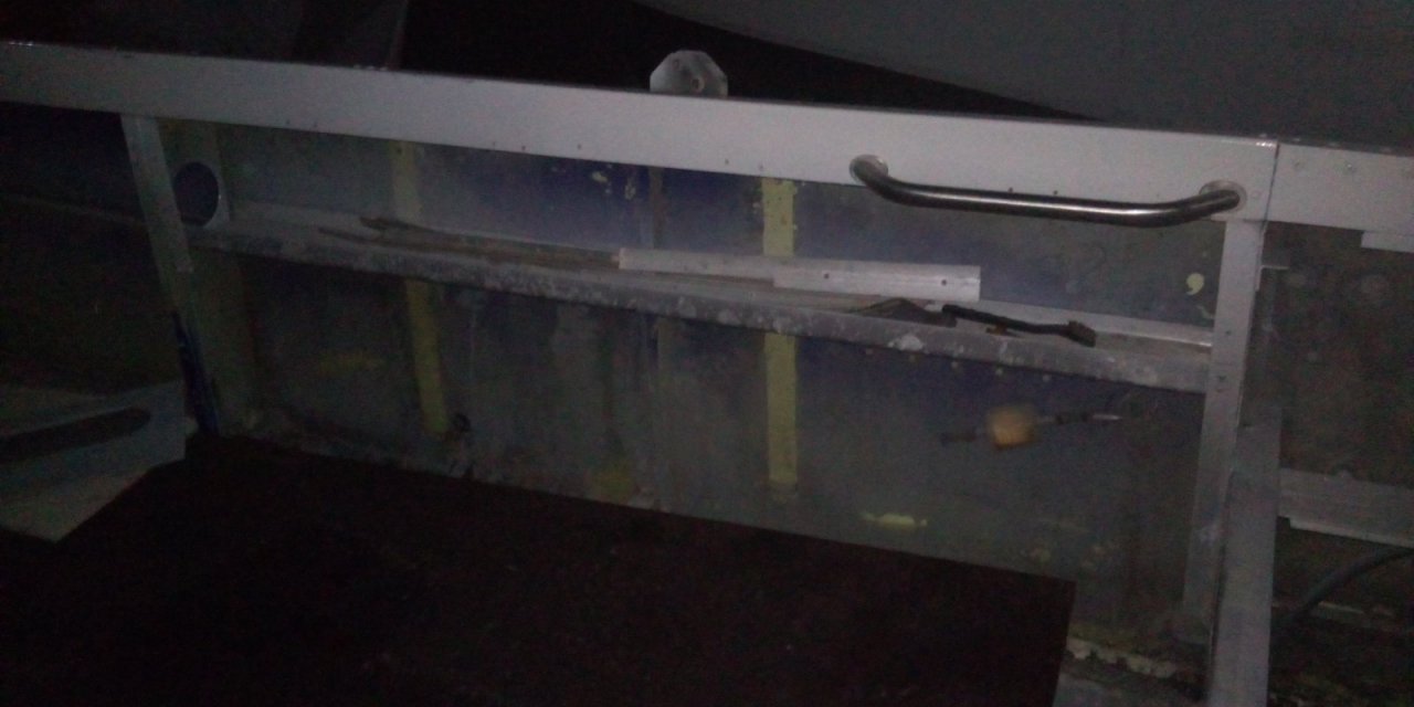

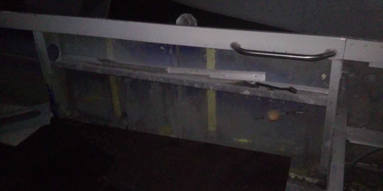

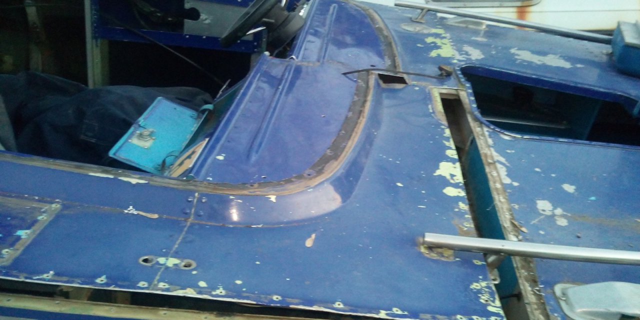

Получается "потопчину" уменьшил. На сколько ширину получилось увеличить?
По 100 мм спереди в каждую сторону самая кормовая точка осталась на месте .
Баки под слани убрали?
Да бак около 100 л . под слани .
