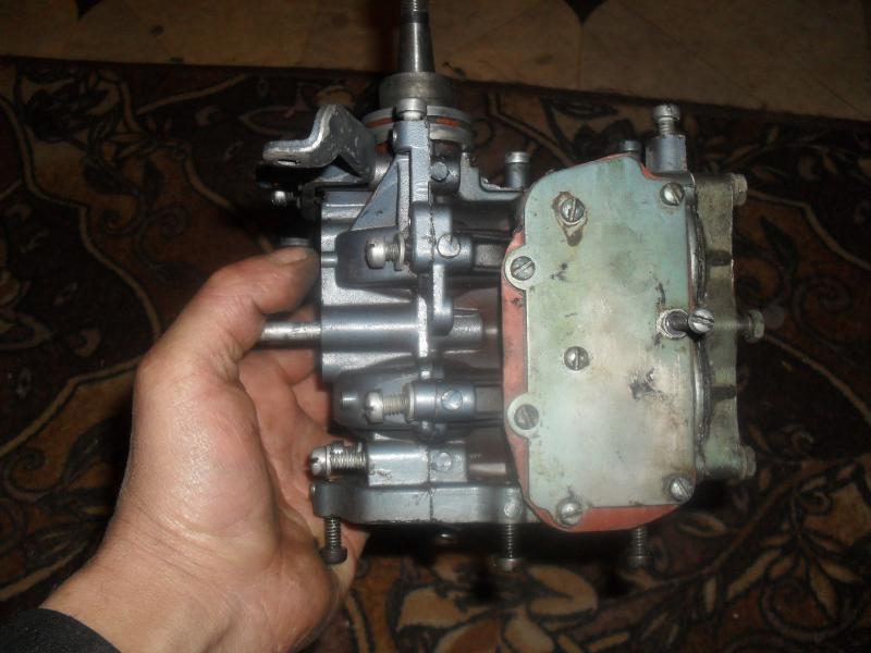

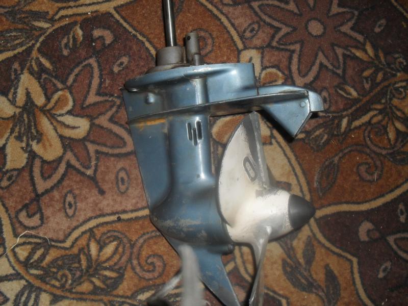

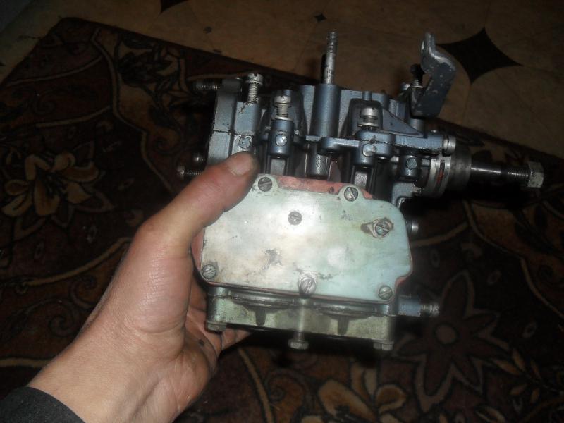

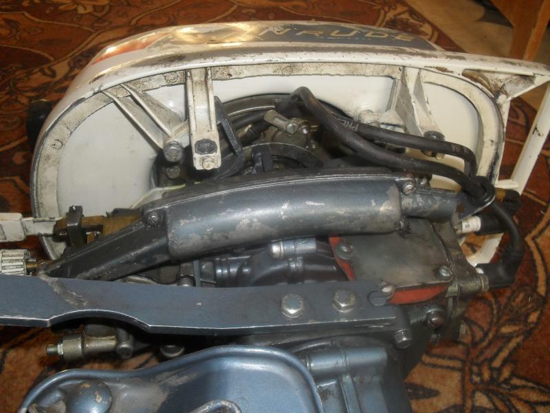

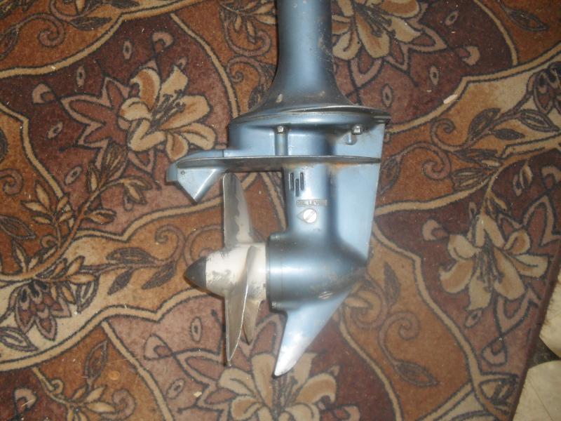

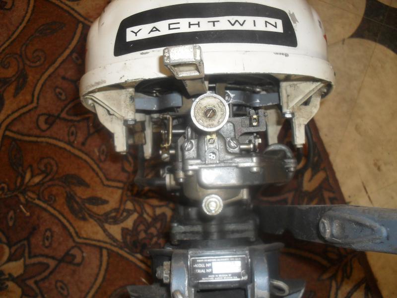

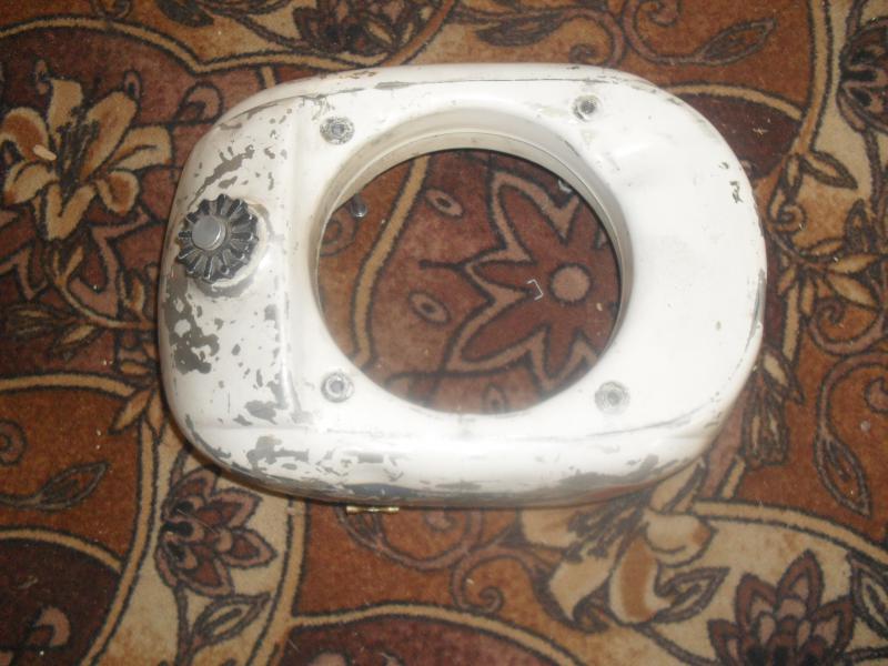

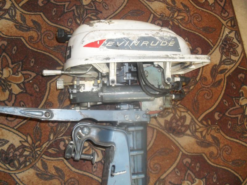

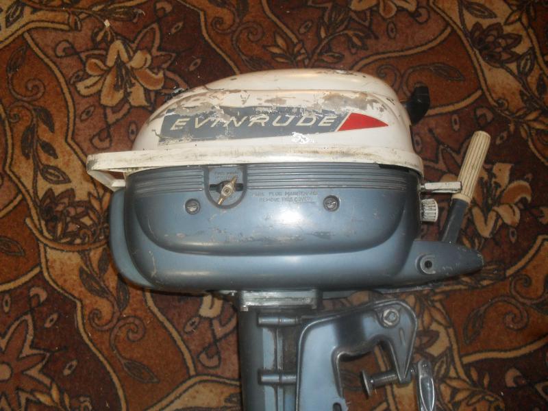

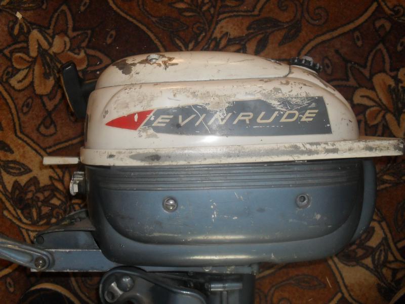

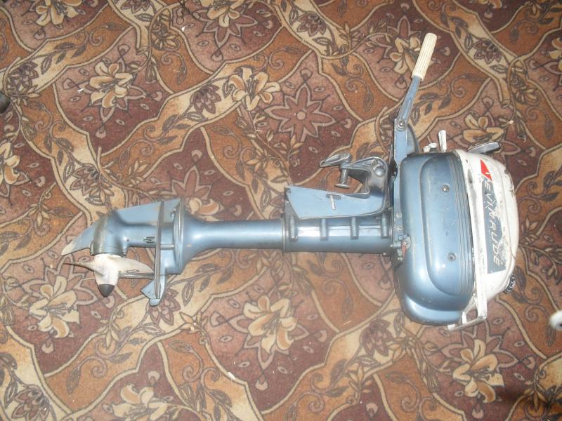

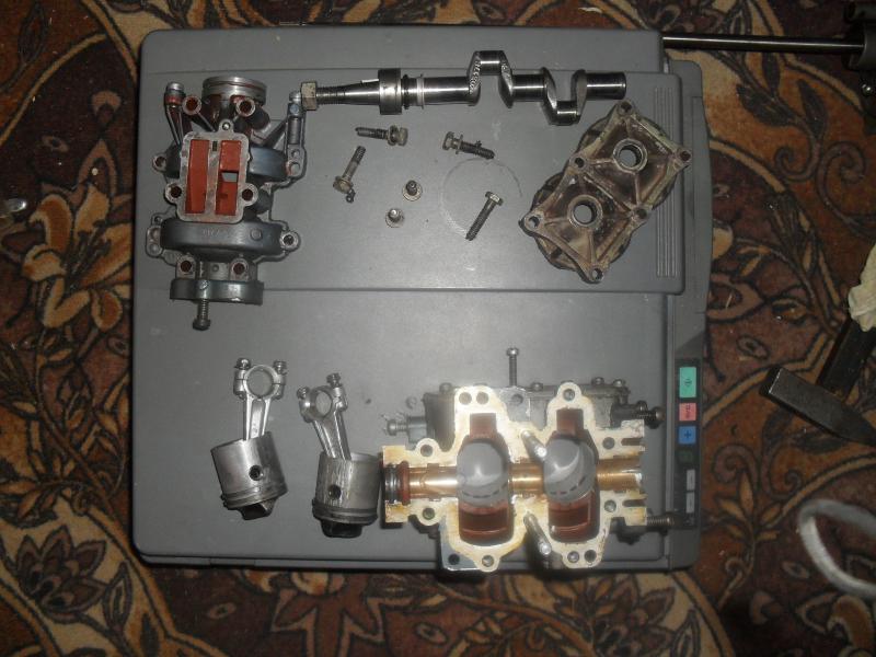

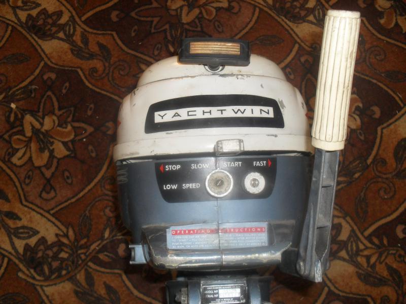

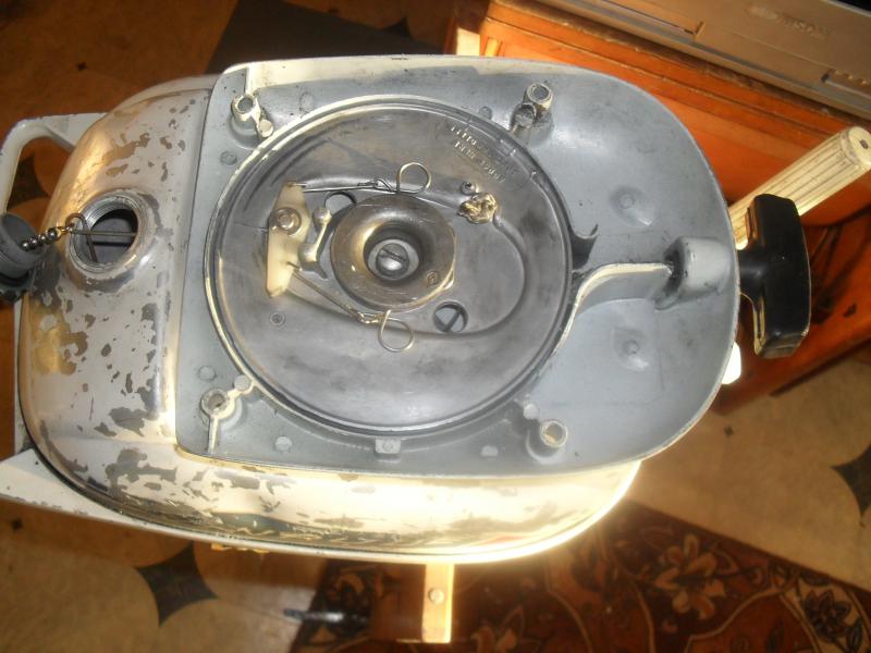

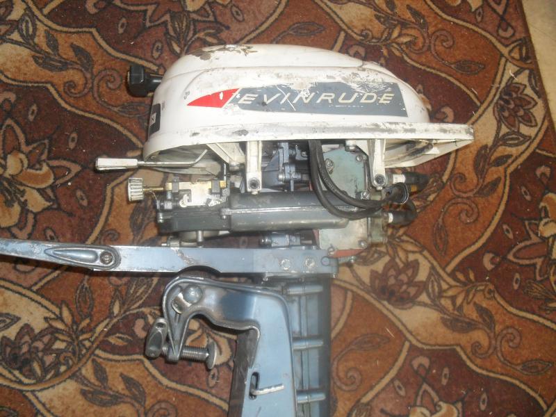

Давно собирался посмотреть, что у него внутри. А как всегда времени в обрез... Ну вот зима настала, дошли руки. Итак, имеем эвинруд 3л\с.модель 3532а. 2 цилиндра, двух тактный. Год выпуска примерно конец 50х. Попробую поэтапно с фото, ознакомить с ним. Продолжение если заинтересует будет.

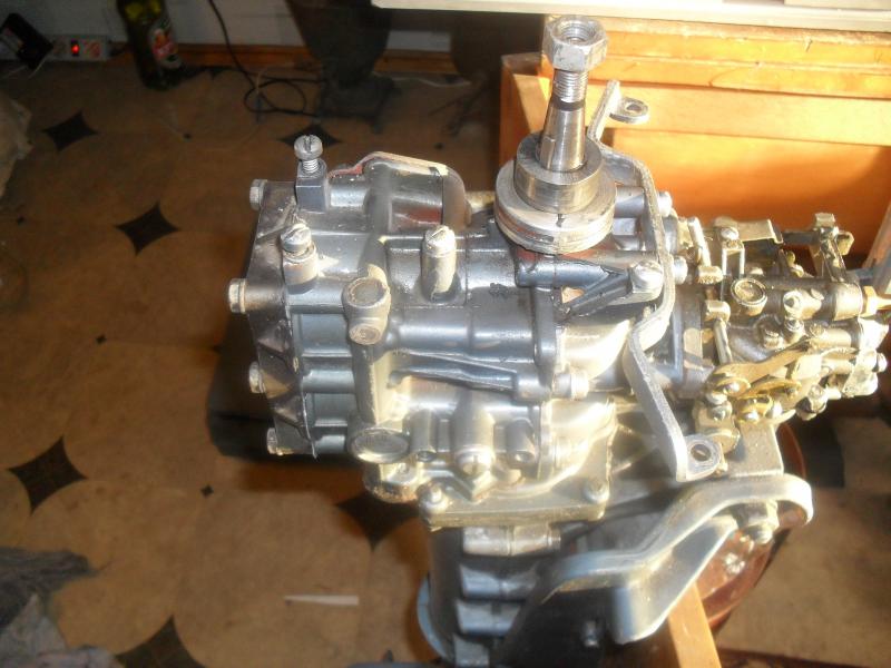

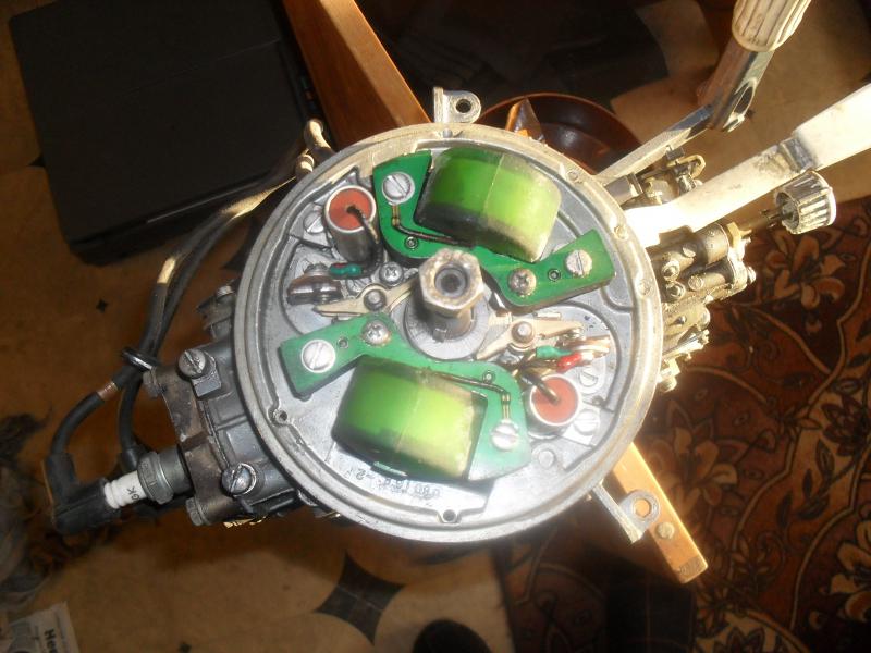

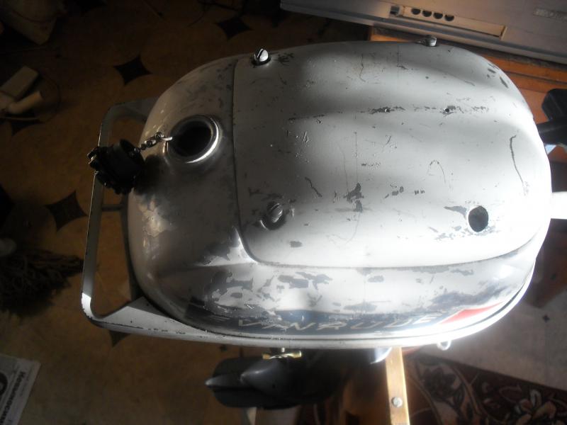

вот ещё пять болтиков и "пламенный мотор" бьется в моей мозолистой руке.
вот такие у него интерестные размерчики.

Re: эвинруд-3 лошадки.
Спасибо за тему!
Как модель называется?
Для 55 летнего моторчика - сохранность просто на отлично!
если заинтересует
ждемс )))

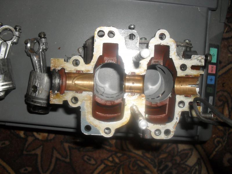

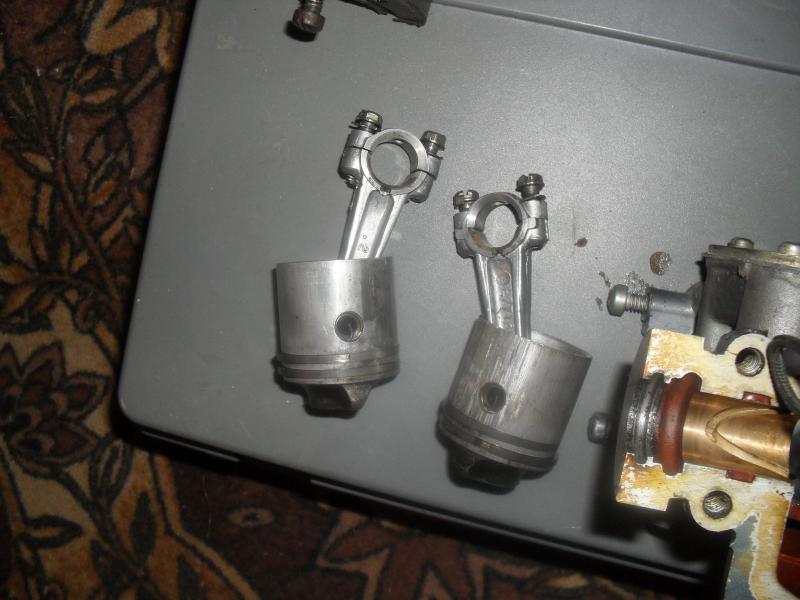

2 колданчика.......89 кубов........такие блоки с 57(по другим источникам с 62) по 72, отличия минимальнейшие......., у меня таких два в строю-джони 66гв и эвин 72гв........

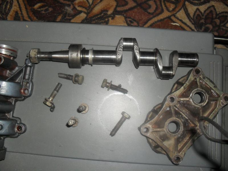

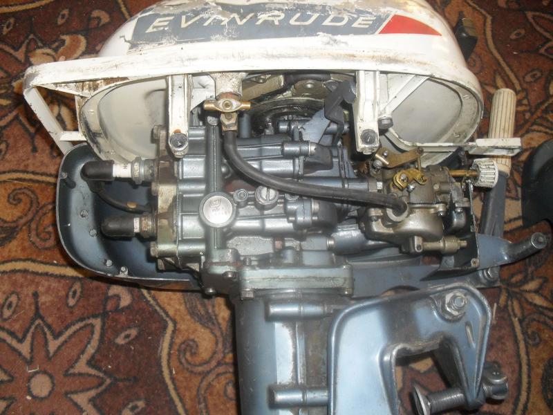

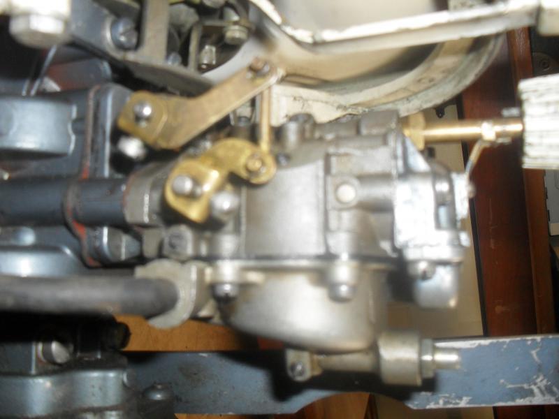

продолжу с вашего позволения.еще несколько минут и мотор превращается
в набор деталей.весьма интересен конструктив.нет НИ ОДНОГО привычного нам подшипника
или сальника.
пока все . по мере продвижения из реанимации на выписку, буду продолжать.
хотя старичок своим ходом пришол :D

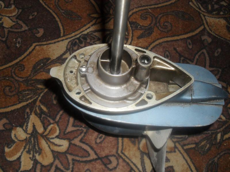

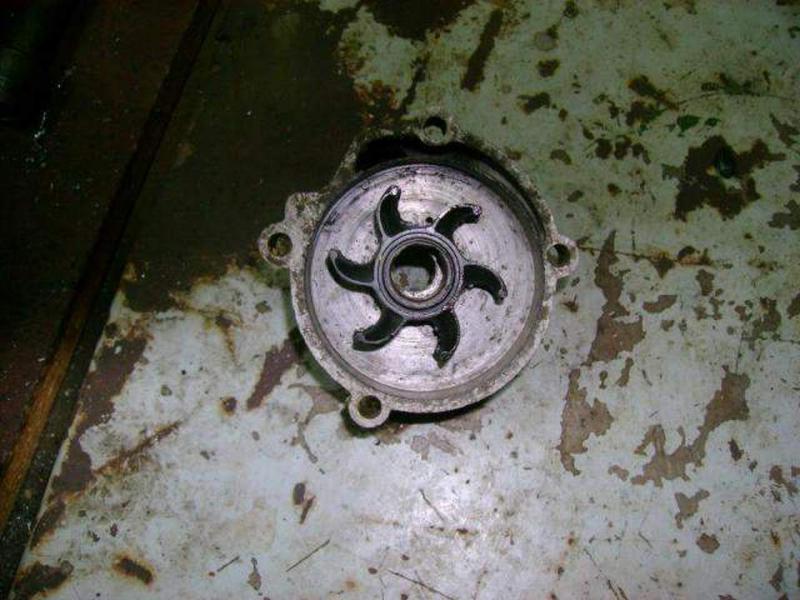

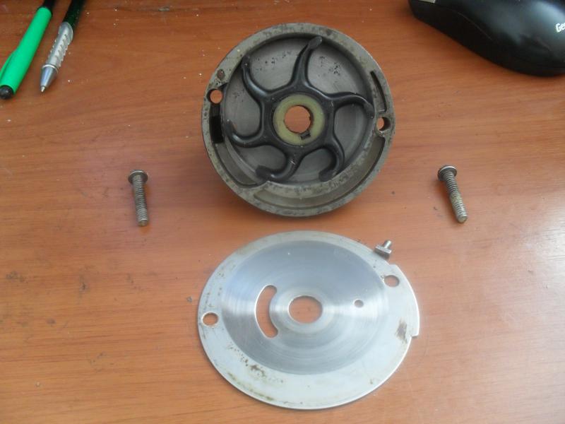

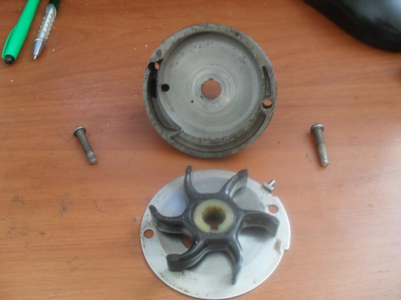

В связи вскрытия помпы возник вопрос .нужны размеры прибоевской помпы и крыльчатки. че то очень на нее похоже. если есть у кого выложите пожалуйста для сравнения.
Где-то с ,,мотолодки,, уволок-в корпусе помпы ПРИБОЯ лежит крыльчатка ВЕТЕРКА-пока только это...

ага уже интереснее. вот фото евинрудовской

ГАЙкин-W сказал(а):
Да не гдето ,а с моего сарая.
Юр это твоя крыльчатка так сохранилась?
Если убита не беда С моськи малой корпус верхней помпы и крыльчатку с ветра завтулить и забыть
10 097
1 476
Точно такая идет на Джон 5-6-9 10 сил - менял.Размер диаметр под вал-11мм,диаметр- 70мм с,толщина-18 мм.Могу заказать.Есть корпус, была трещина заварили могу подарить, поставил новую.Новый комплект стоил примерно 40-50 удушенных енотов.

Нет, с моей помпой все тип-топ.просто вспомнилось муки доставания на прибой крыльчатки вот и подумал промерить вдруг она.чтоб народ знал что искать.ovchinnikov 1966 за предложенную помощь спасибо.

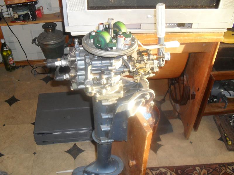

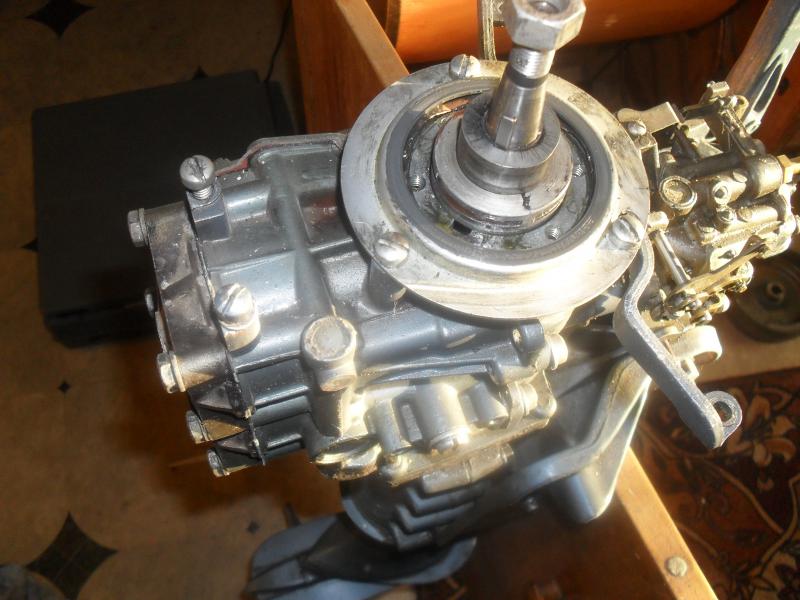

Сегодня обкатал на холодную в токарном станке и собрал усе до кучи.компрессия по 7 кило в каждом горшочке. Да заодно и взвесил это чудо . 15 кг 940г без бензина. вполне приемлемо. теперь до весны ,а потом на воду. ну а пока зима приступлю к реанимации более серьезного, джонсона 25 тоже весьма лохматого года.
