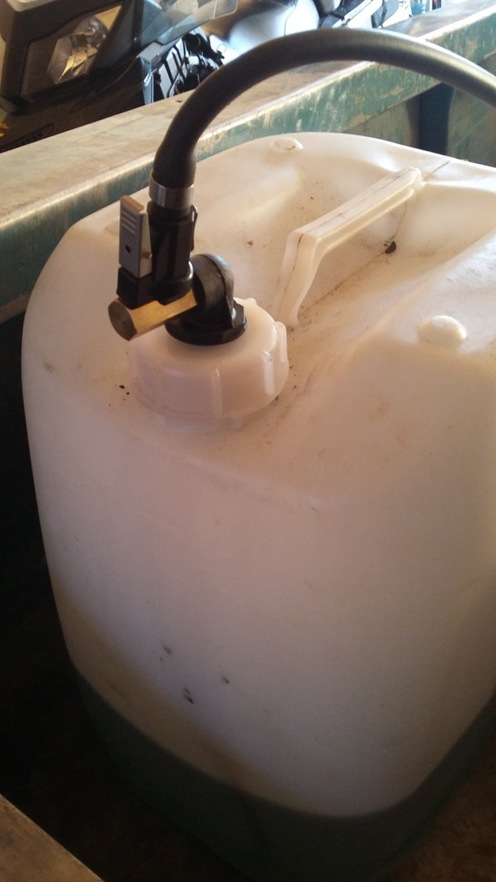

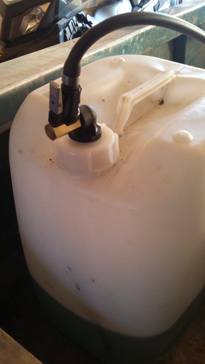

Я уже где то тут показывал как делал из канистры 30 литровой, если куда далеко едешь, берешь 2-3 канистры, когда одна заканчивается крышку перекрутил на вторую и дальше поехал. Для меня самое сложное в этом варианте было найти внутреннюю трубку маслобензостойкую. Результат мне оч понравился, пользоваться было удобно.
У меня так же сделано.только из 10-ти литровой.Такая же полная-про запас.Крышки поменял-усе,погнал дальше.Пользуюсь уже 6 лет.Полиэтиленовые канистры из под акриловой грунтовки-чертовски крепкие оказывается штуки!И бросал,и по лодке елозиют туда сюда-по фигу.И уровень топлива всегда виден точный.Внутренню трубку сделал из простой силиконовой.из любого хозмага.Она со временем деревенеет,но не ломается.весчь!

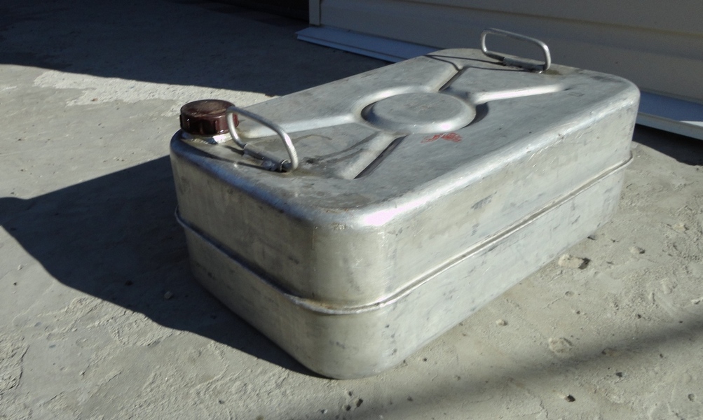

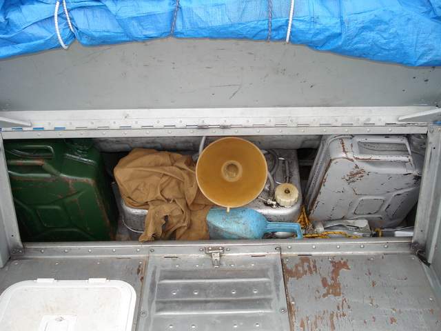

А чем металлическая не устраивает? Не по феншую разве что. Если страх, что перетрется, так в старую камеру или флиппер от грузовика "одеть" ее и проблема решена. Раньше так многие делали когда с собой брали в дальние дороги, и я сам тоже. Эстетики не будет, зато надежность.
Влад 44
30.12.2018
466
209
Кострома
Владислав
Казанка МД, Кайман 330
Это самый дешевый и надежный вариант. Стоимость металлической канистры по сравнению с пластмассовой в 3-5 раз ниже. А главное - на заправке ни кто не запрещает в такую канистру бензин лить.
