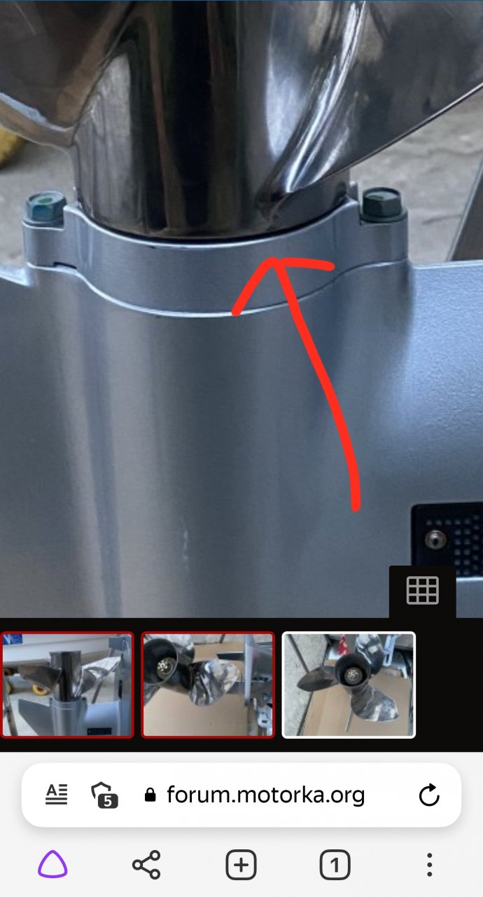

Это ты этот винт ставишь, и по мере затяжки он туже проварачивается?
Да, просто оригинального нет, чтобы сравнить. Но он нигде не трет не цепляет, фломастером риски поставил он не касается корпуса.

Так как ты его поставил, зажал , зашплинтовал ,и пишишь что туго вращается?
rise30
16.02.2023
77
Новороссийск, Краснодарский край
WyatBoat 430 DCM
Honda BF50DK4 SRTU
Да, я его ставлю проворачивается без прям легко, крутанул он оборот делает. Потом я накинул гайку и от руки не ключём поджимаю так чтобы гайка коснулась шайбы и потом так же стопочку накинул и от руки совместил прорези для шплинтовки и тогда он уже не так свободно вращается.
1 881
В это части все гуд?
Могу тебе посаветовать т.к. обмерять ты не будешь, между шайбой упорной и винтом , добавь пару пракладок,например из картона, обувной коробки, чтоб винт отошол от неё, и попробуй затягивать, если разница изменится, то будет все ясно,
Я тоже на это грешу, я же это место подгонял протачивал, может когда я его подтягиваю он как то все таки где-то чуть касается
1 881
Так сразу чего не писал ???? , что дорабатывал
rise30
16.02.2023
77
WyatBoat 430 DCM
Honda BF50DK4 SRTU
Так там выше в в ветке я писал что он подгоняется, поясок протачивается. У Мичигана он 80 мм а у хонды 79 мм, мы с токарем снимали по немногу в несколько приемов, боялись сильно большой зазор делать чтоб потом газы не секли.
1 881
Текста много, реж шайбы из картона потом раскажишь :cool:
rise30
16.02.2023
77
WyatBoat 430 DCM
Honda BF50DK4 SRTU
Все проблема решена, сняли с токарем ещё немного с пояска теперь подтянул даже немного ключем и винт завертелся свободно

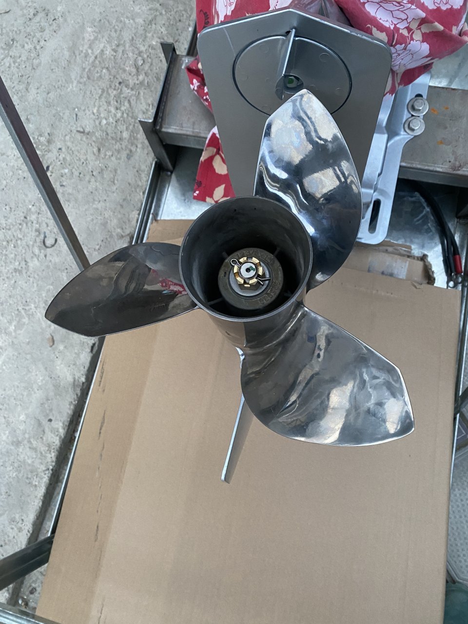

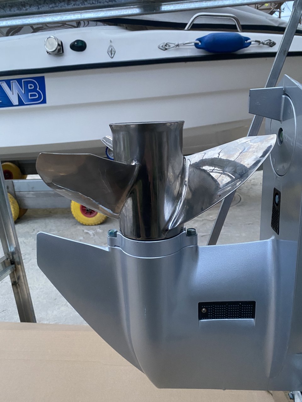

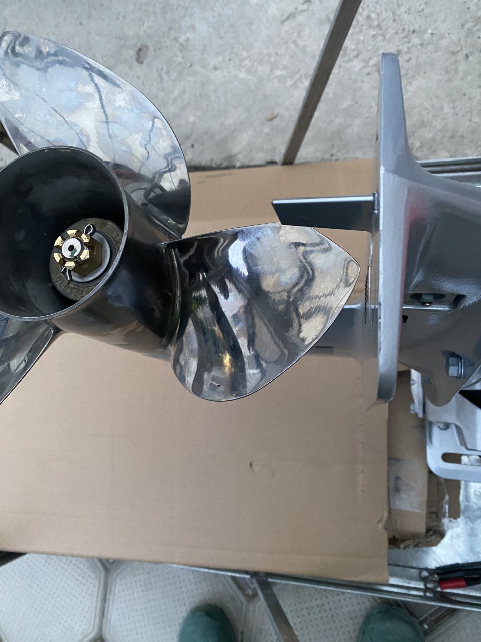

Напишу предварительные результаты по Балистику. Я сейчас только обкатываю мотор и самое много что накручивал это 5000 оборота и то кратковременно, так вот скорость по gps уже переваливала за 56-58 км/ч. Из за большого диаметра и лопухов на 3000 уже выскакивает на глис. Хонда отлично его переваривает с её редукцией, а вот ямаха 60 ставили не тянет.
