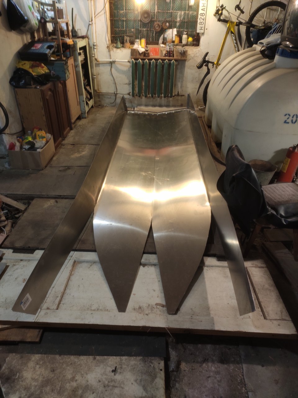

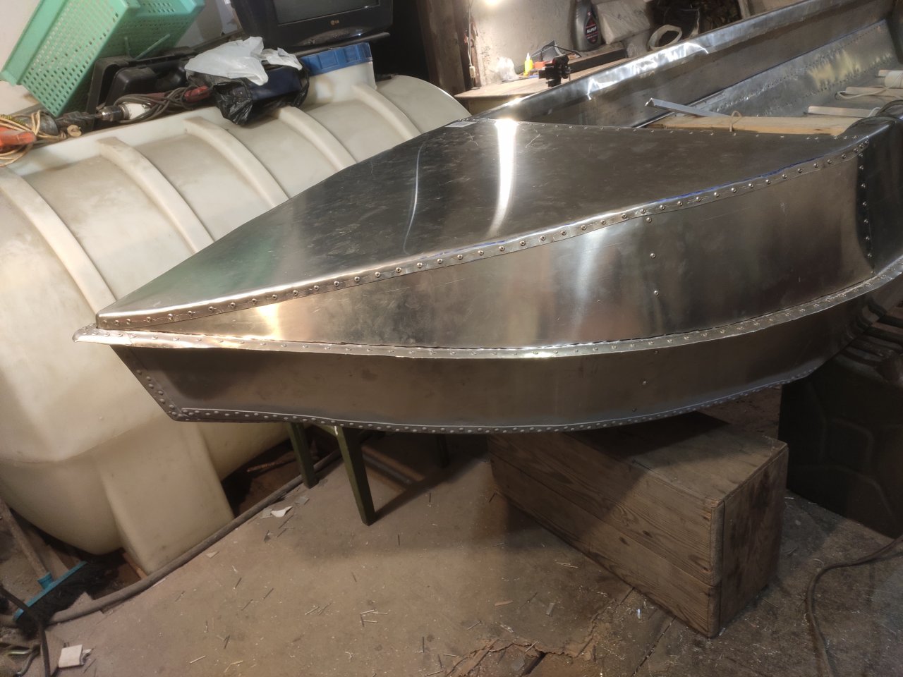

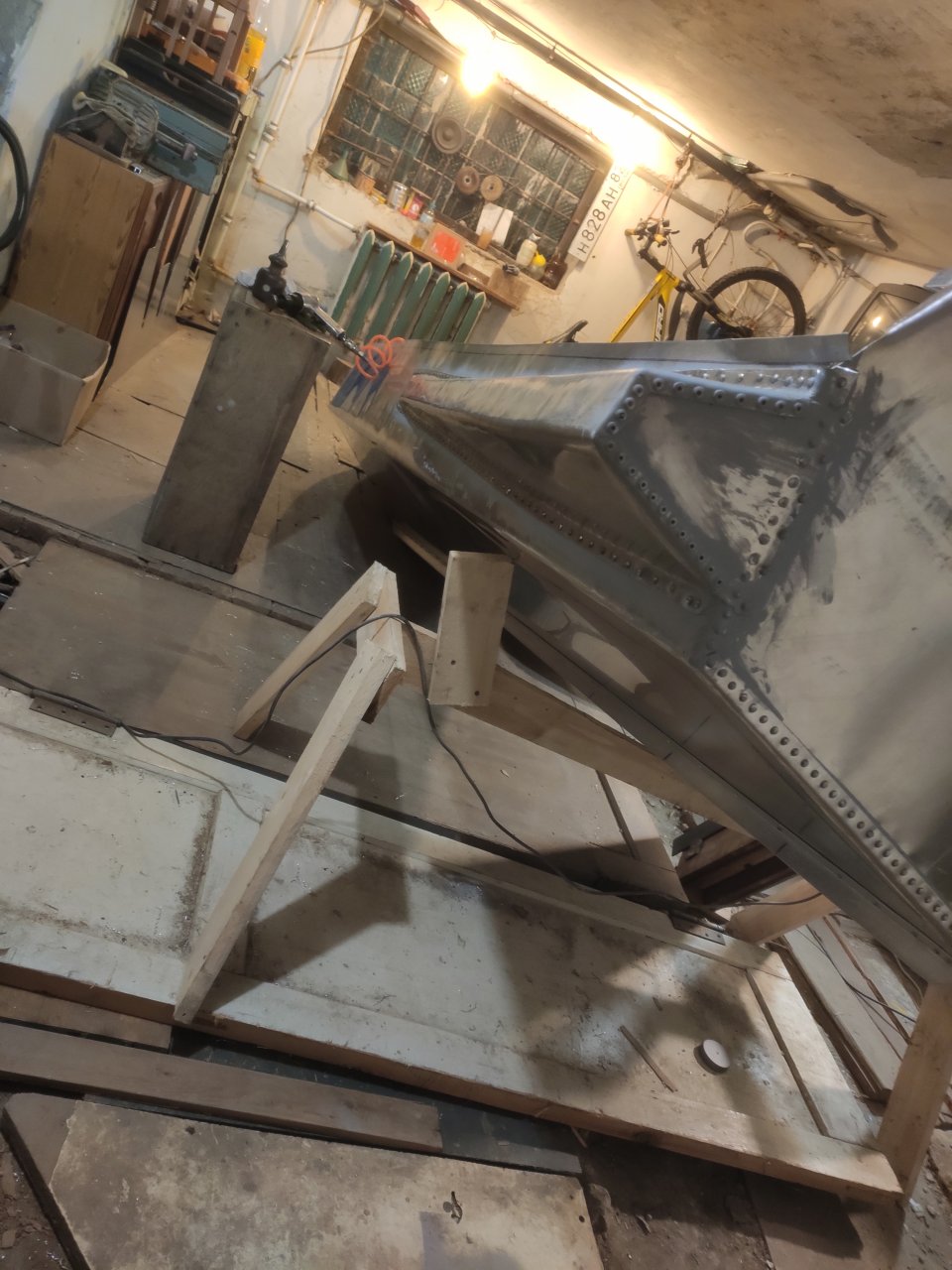

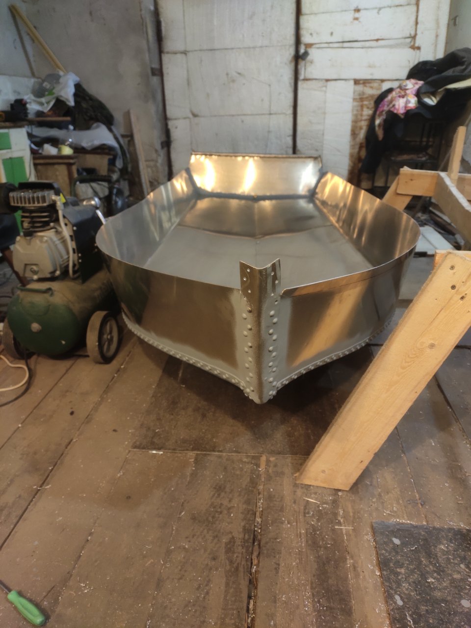

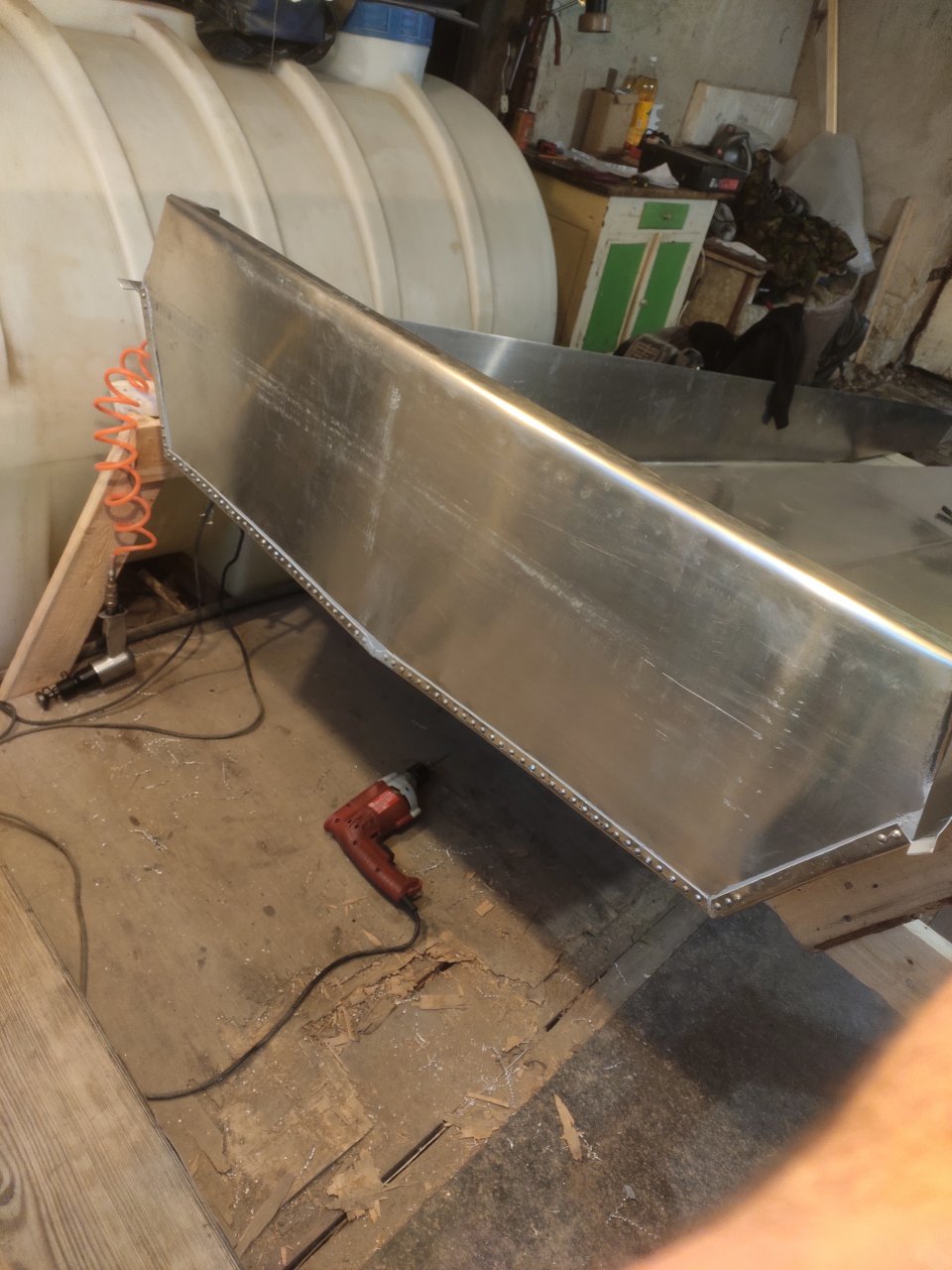

Отказался я от этой затеи, купить романтику-н 3.5, однозначно отказался.
На хер она нужна с такими параметрами, прямым транцем, не доверенными до транеца булями и пр деталями.
Идут они в Ж со своей кастрюлей, за покраску который хотят 32кр.

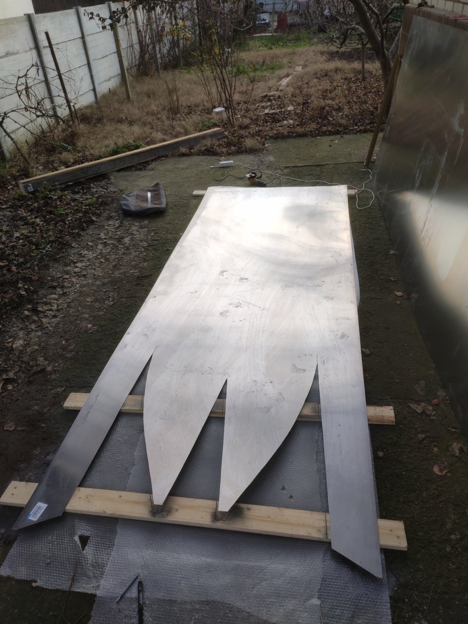

Пришёл к выводу, что лучше построить похожую лодку с нуля.
Она будет такой как я захочу.
И, понеслась....

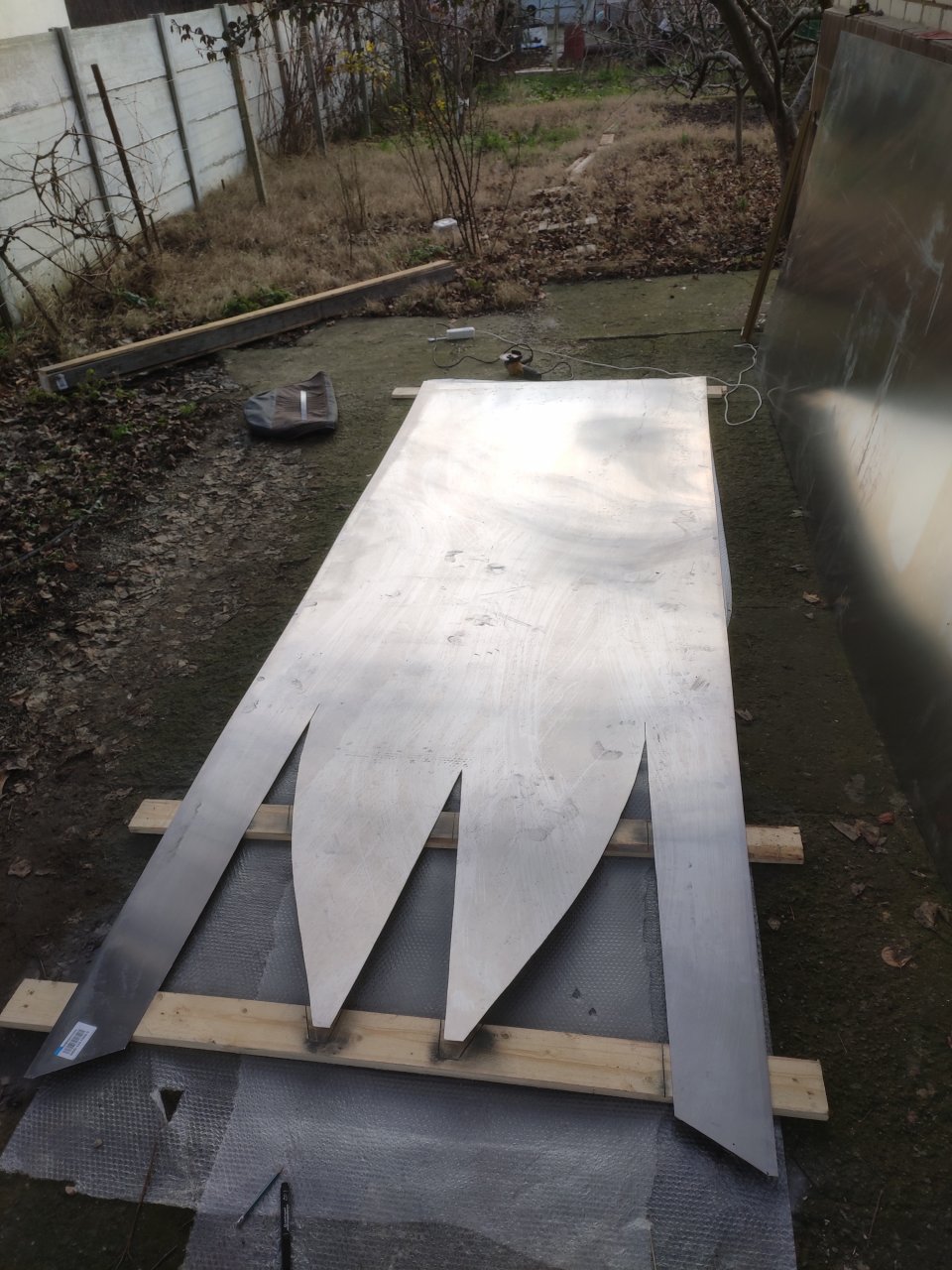

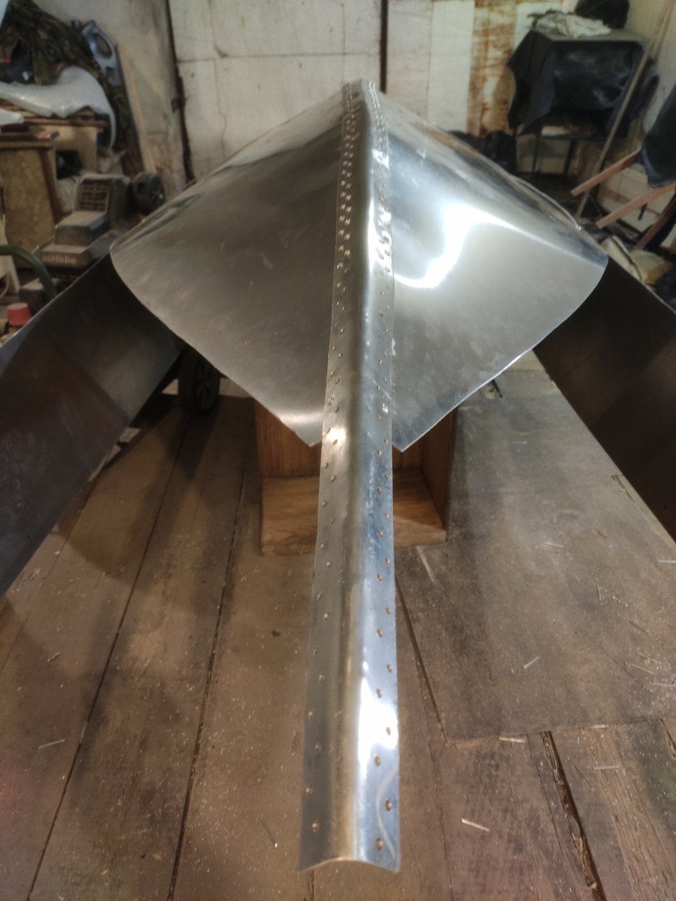

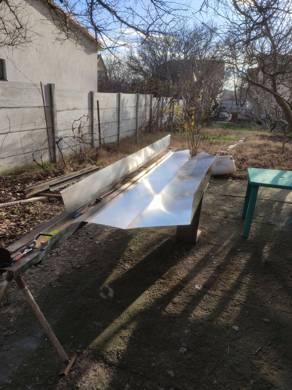

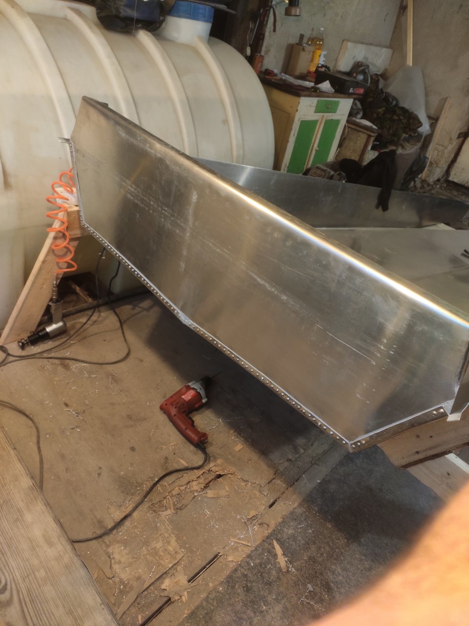

Листогиб...

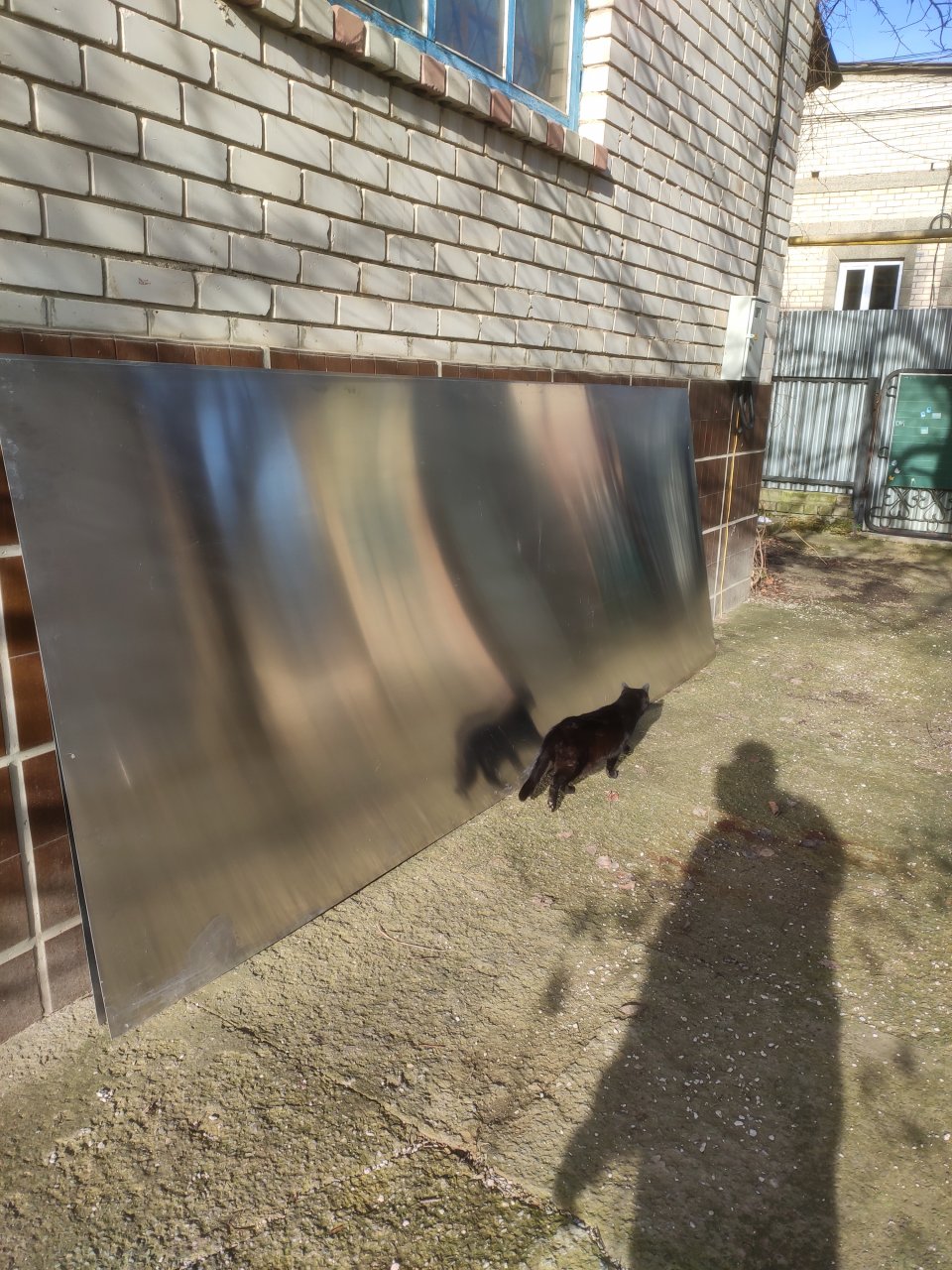

Два листа АМг5М и 30м.п. уголков...
Набор разных по длинне АМг5 заклёпок, оправка, компрессор, пневмо молоток...
SIRIUS
18.05.2013
22
Симферополь
Дима
южанка, ёрш, шторм.
Вихрь 25, Volvo penta 250, Volvo Penta 450, Mercury 3.5
И т.д. и т.п., но это уже другая история, другая лодка, с другим названием и другими характеристиками.

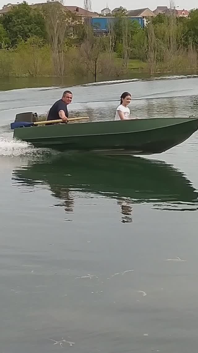

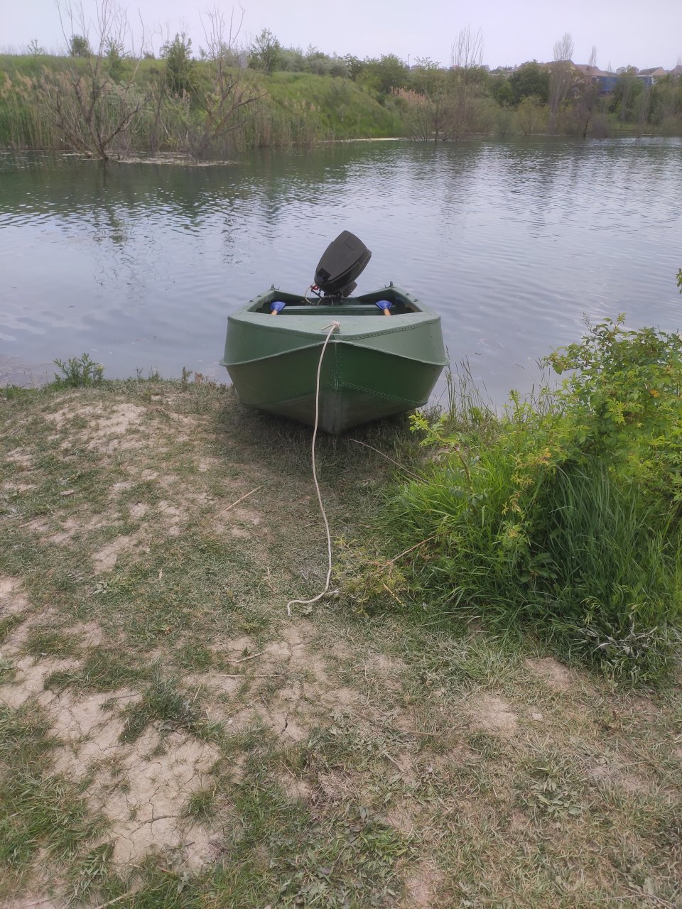

Скоро увидит воду первая "Браконьерка 390".
