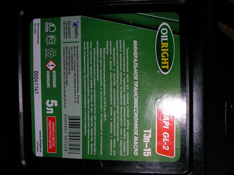

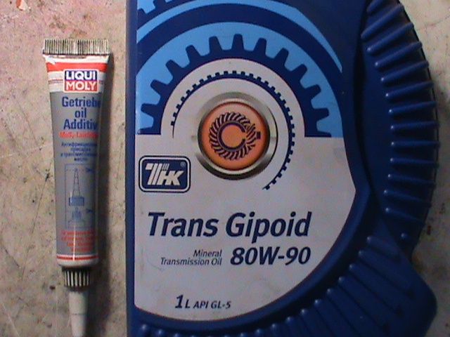

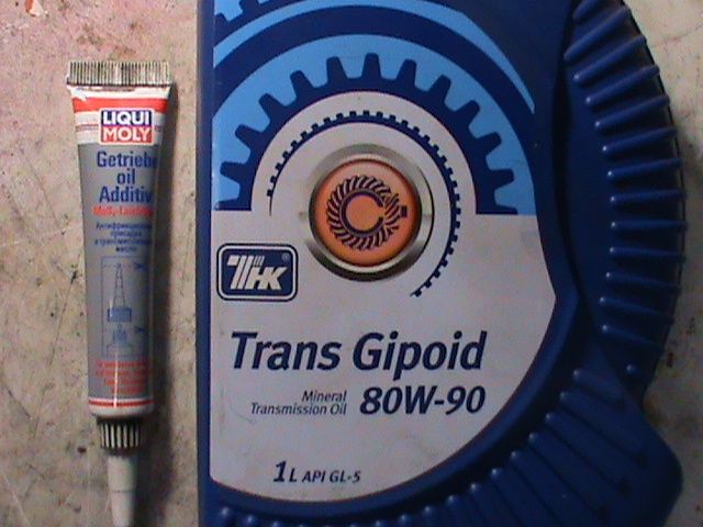

Лью в свои моторы ВИХРЬ и ВЕТЕРОК "Тнк Trans Gipoid 80w90" или 85w90 с дисульфидом молибдена уже более 10-ти лет! Ни одной поломки,рабочие поверхности шестерен идеальны,а редуктор Вихря отработал уже около 800(восьмисот) часов.

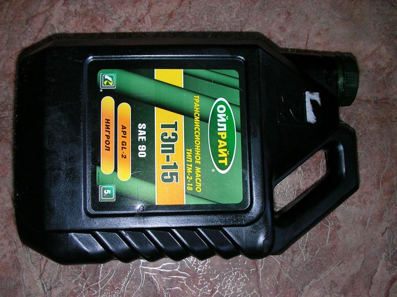

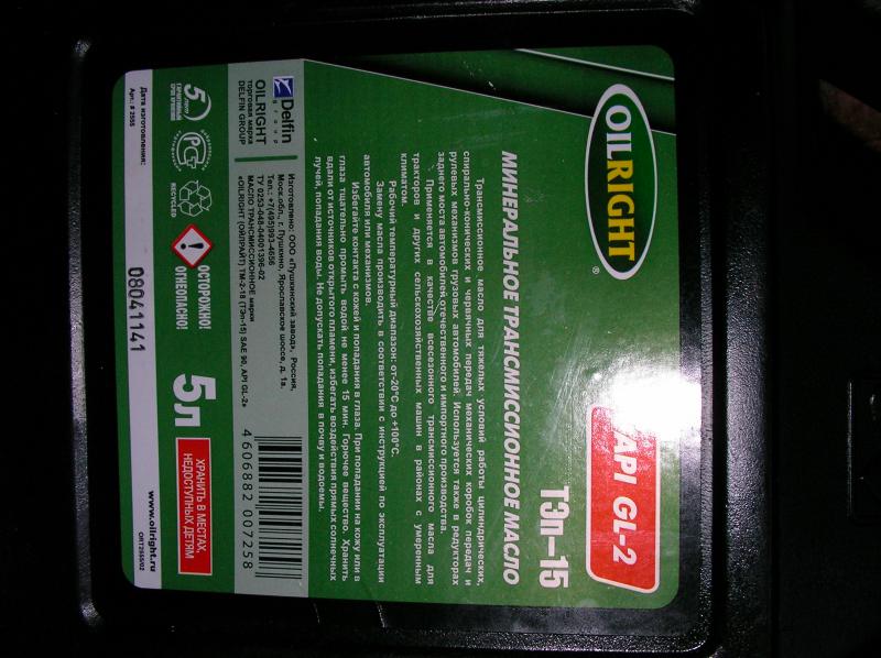

два года применяю ,пока полёт нормальный ;)
6 593
833
Всё, это год был последним, Вы же видите, GL-2? Вот если б GL-5, то на 5 бы хватило))
АГА, :D переходить буду на GL-5ть и спасибо что есть этот форум!
