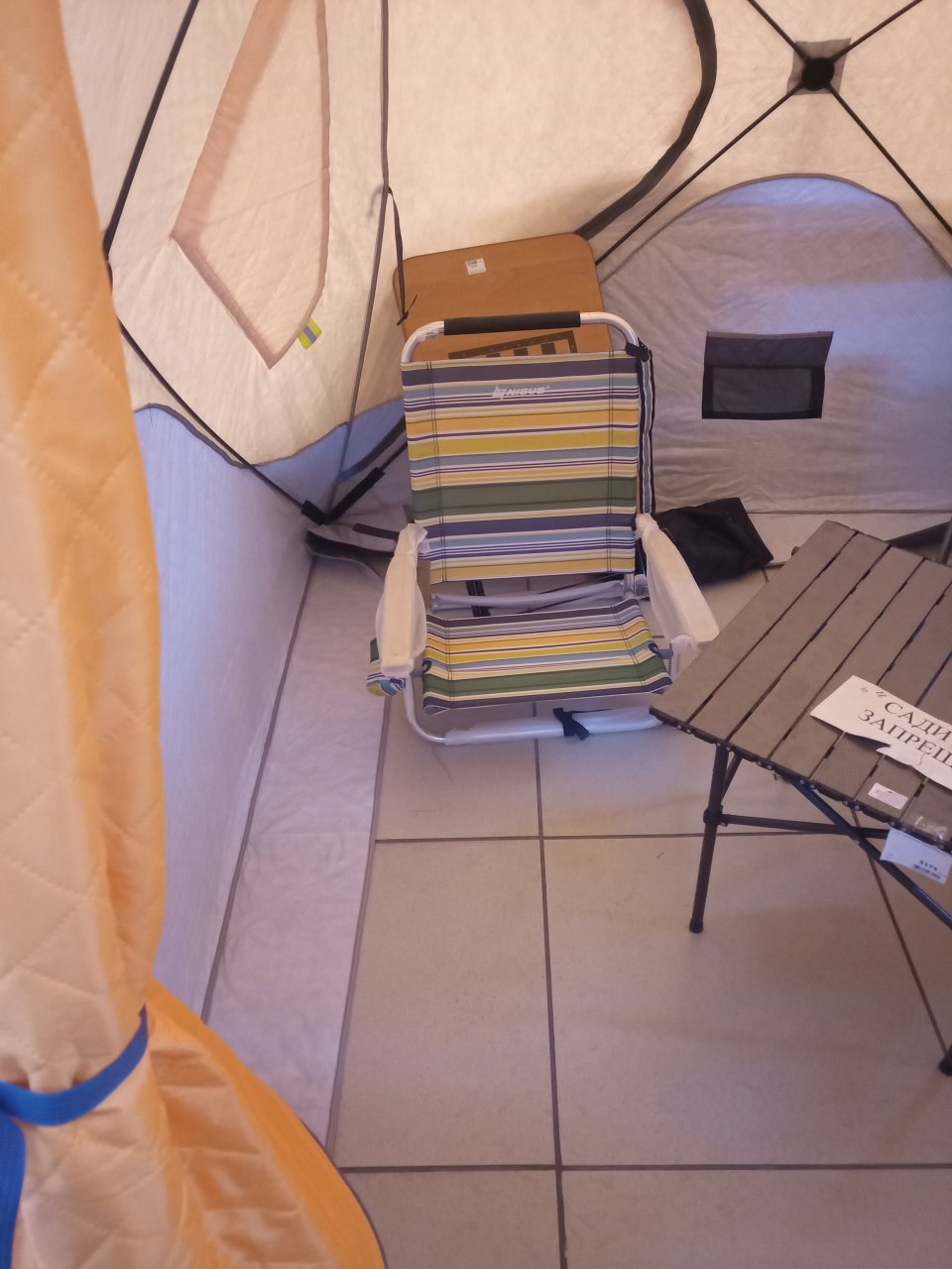

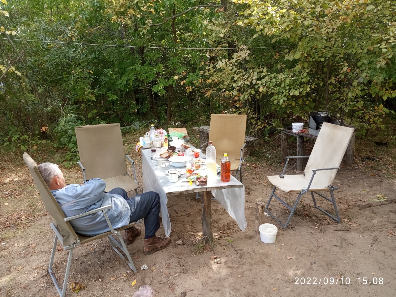

Обычный стул из декатлона, типа этого Стул для кемпинга синий BASIC Quechua — купить в интернет-магазине decathlon.ru , но со сплошной спинкой и ранних выпусков, еще 2009 года. Жив еще курилка, не смотря на большую ж..у седока.
Подкупался год назад еще один в пару, но не вынес испытаний, что-то в них поменялось....
И да, отдельно для рыбалки стулья не выделяю, в походы тоже он ездит

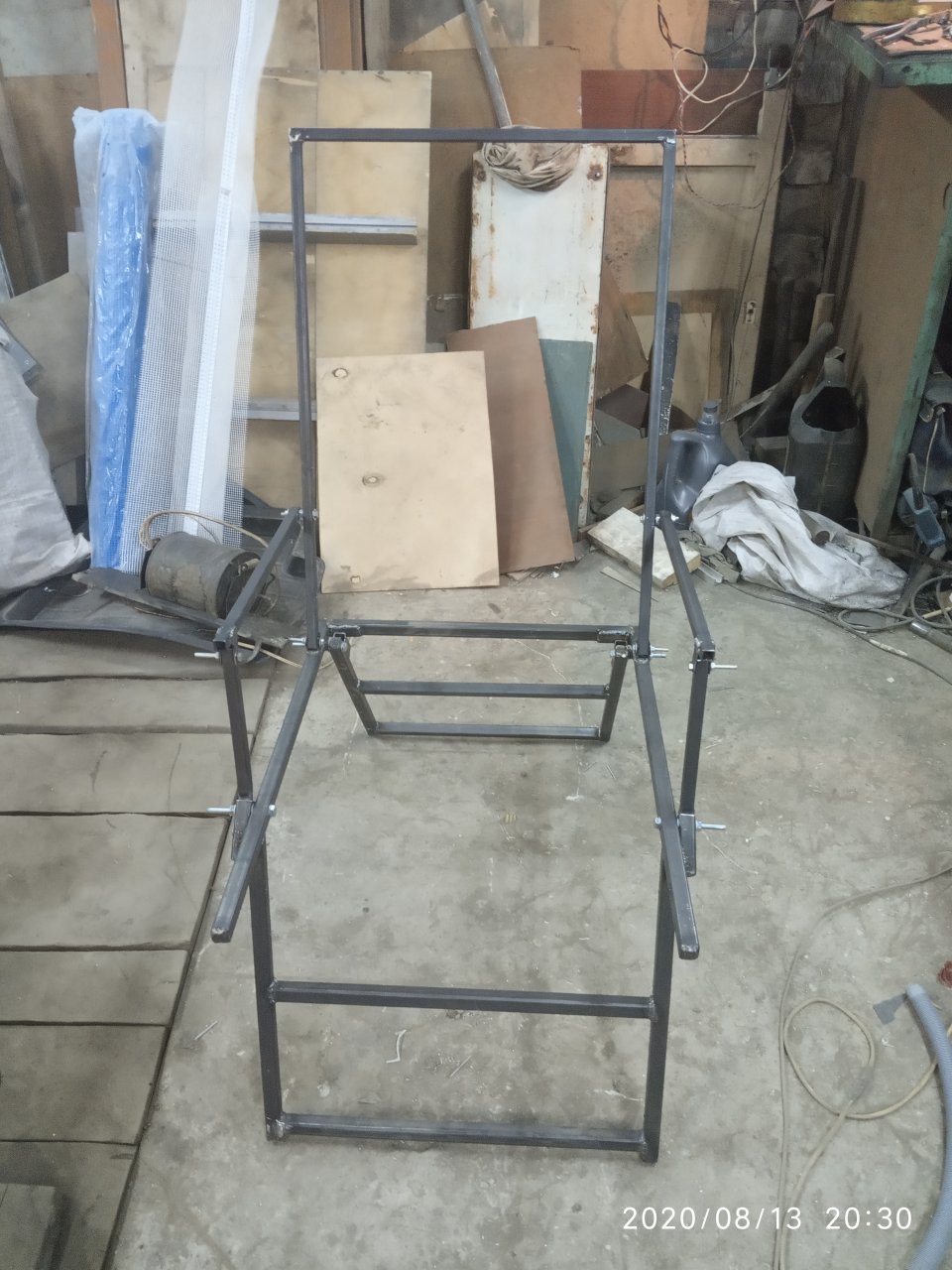

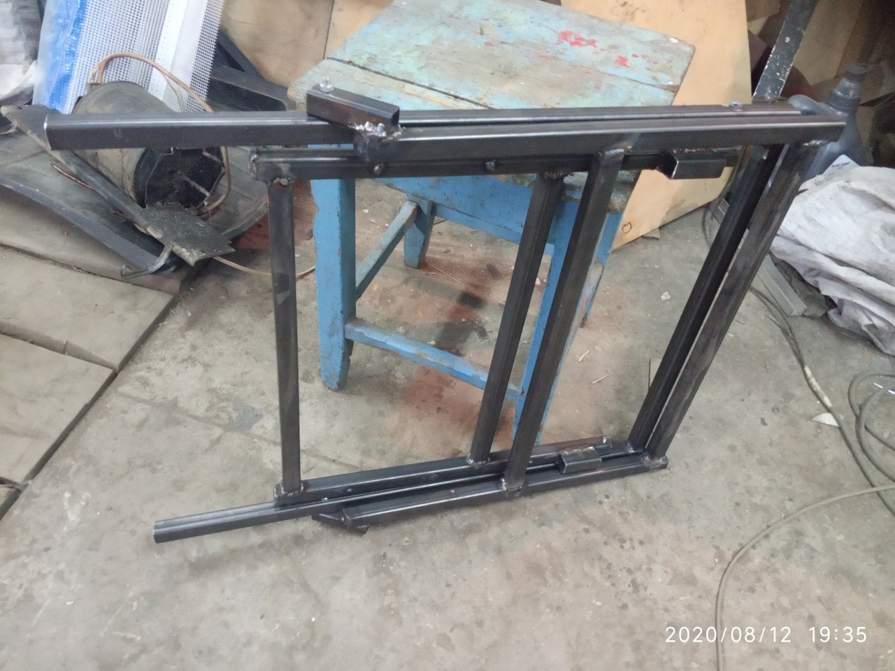

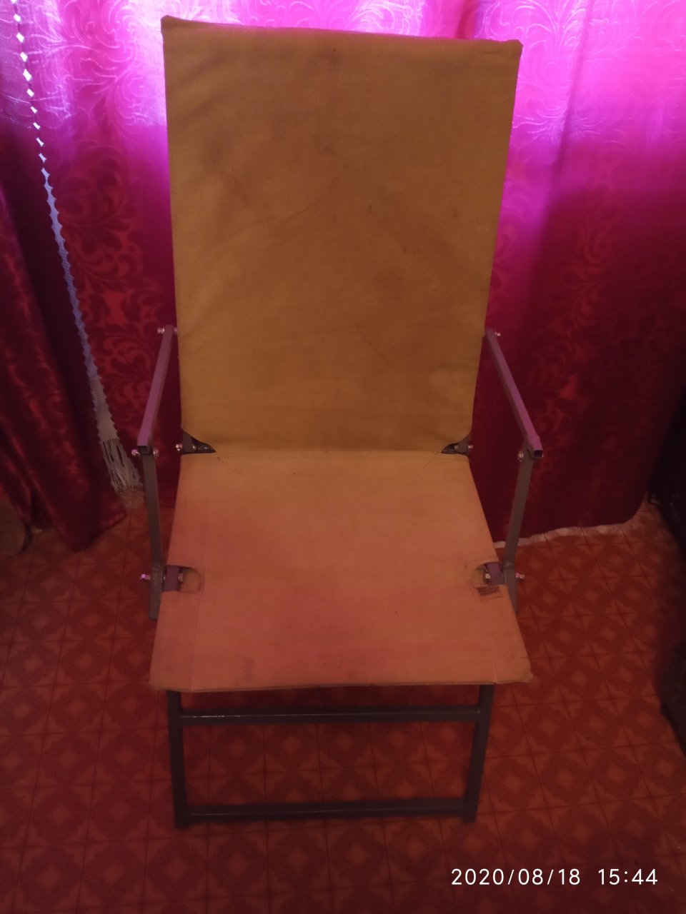

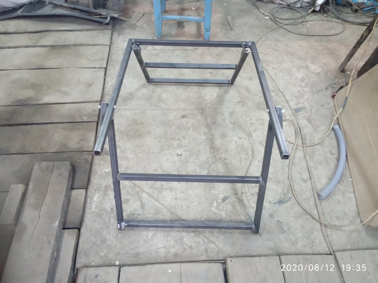

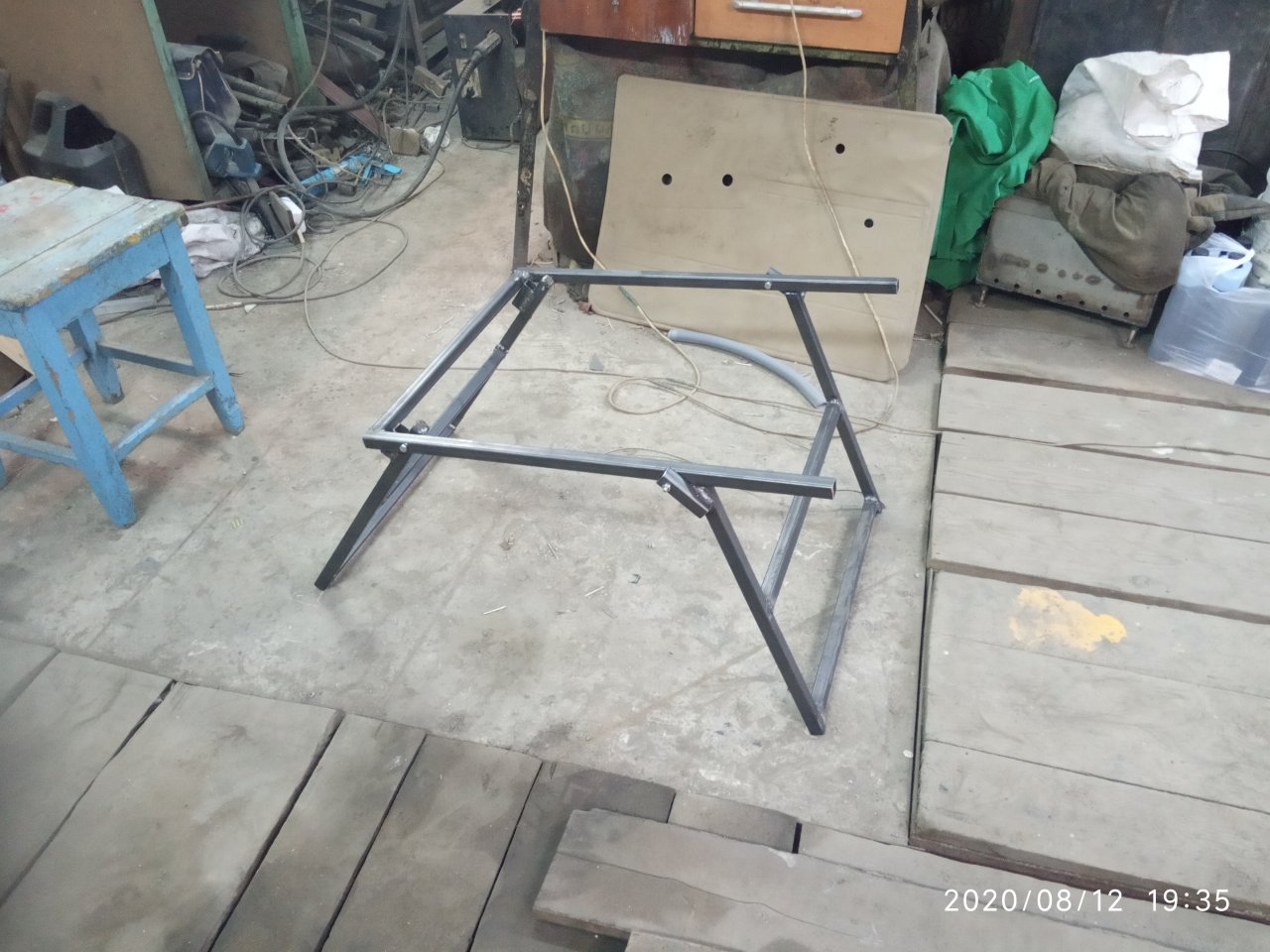

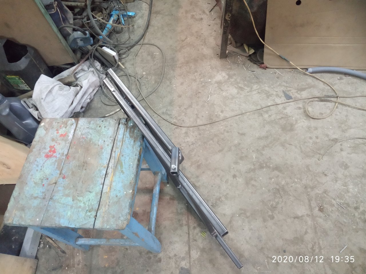

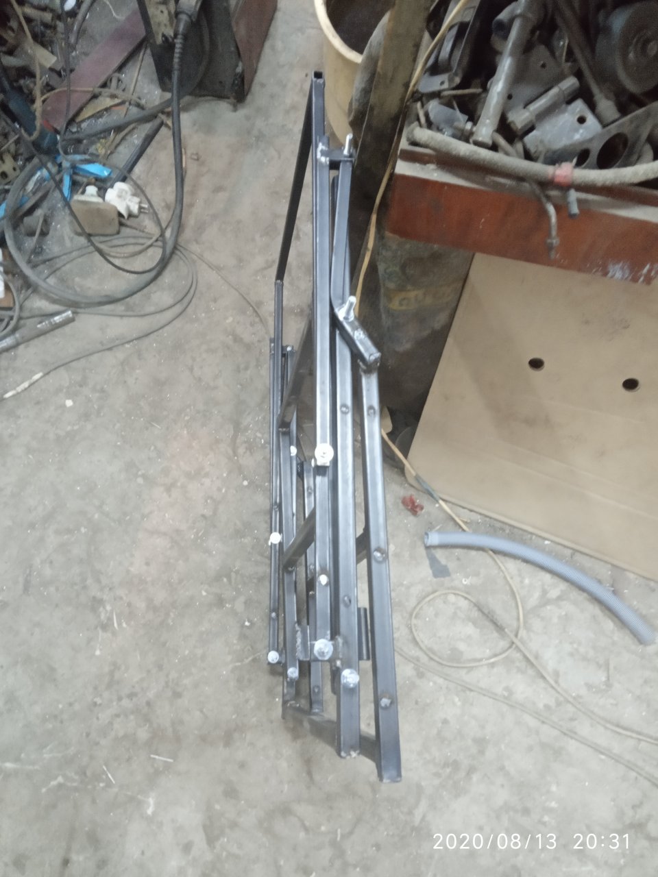

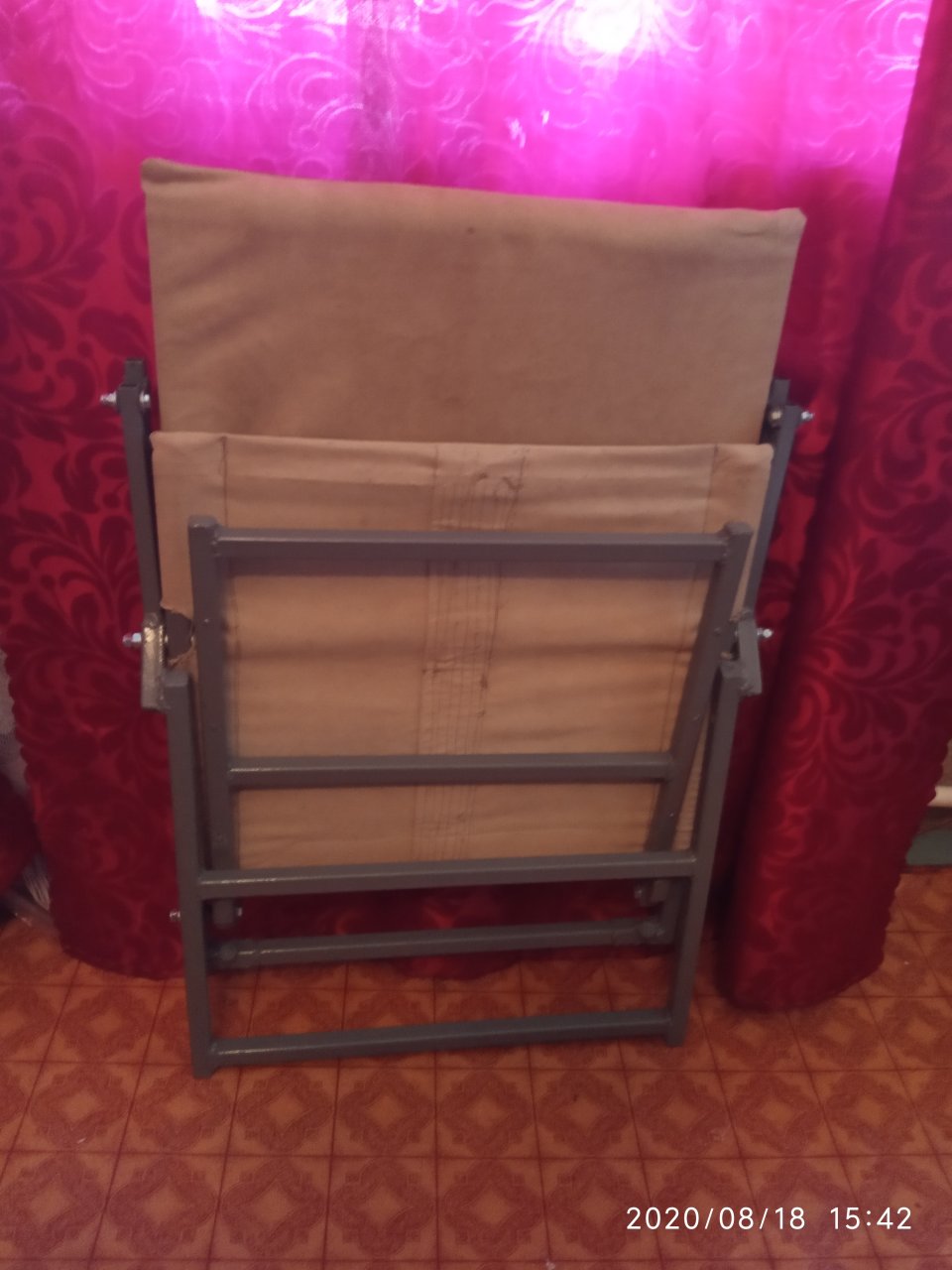

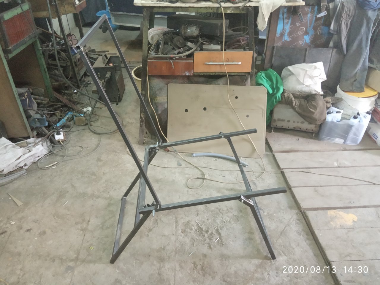

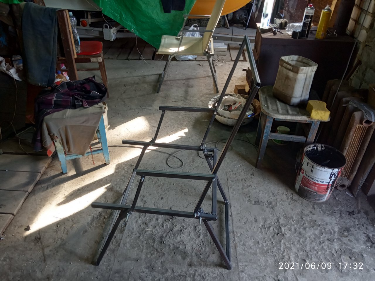

Но я не готов был покупать кресло за такие деньги.
И подобные сделал, сварил и сшил себе сам. Себе, жене, другу и его жене.
На один стул затрат получается грубо рубль.
Из 20 кв.трубы. Покрасил кисточкой НЦ. Брезент бу и разный по сусекам наскреб. Вес стула 7кг.
В особо нагруженные места своего стула, внутрь вставил куски 15 трубы - я самый тяжелый из всех, 125 кг.:yahoo:
Мой стул стал весить 9кг.
Ну да, 16 кг на лодке возить больше. Да и фик с ним, не критично, мотор мощный

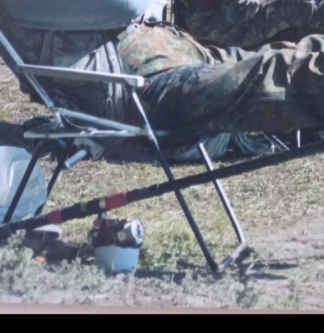

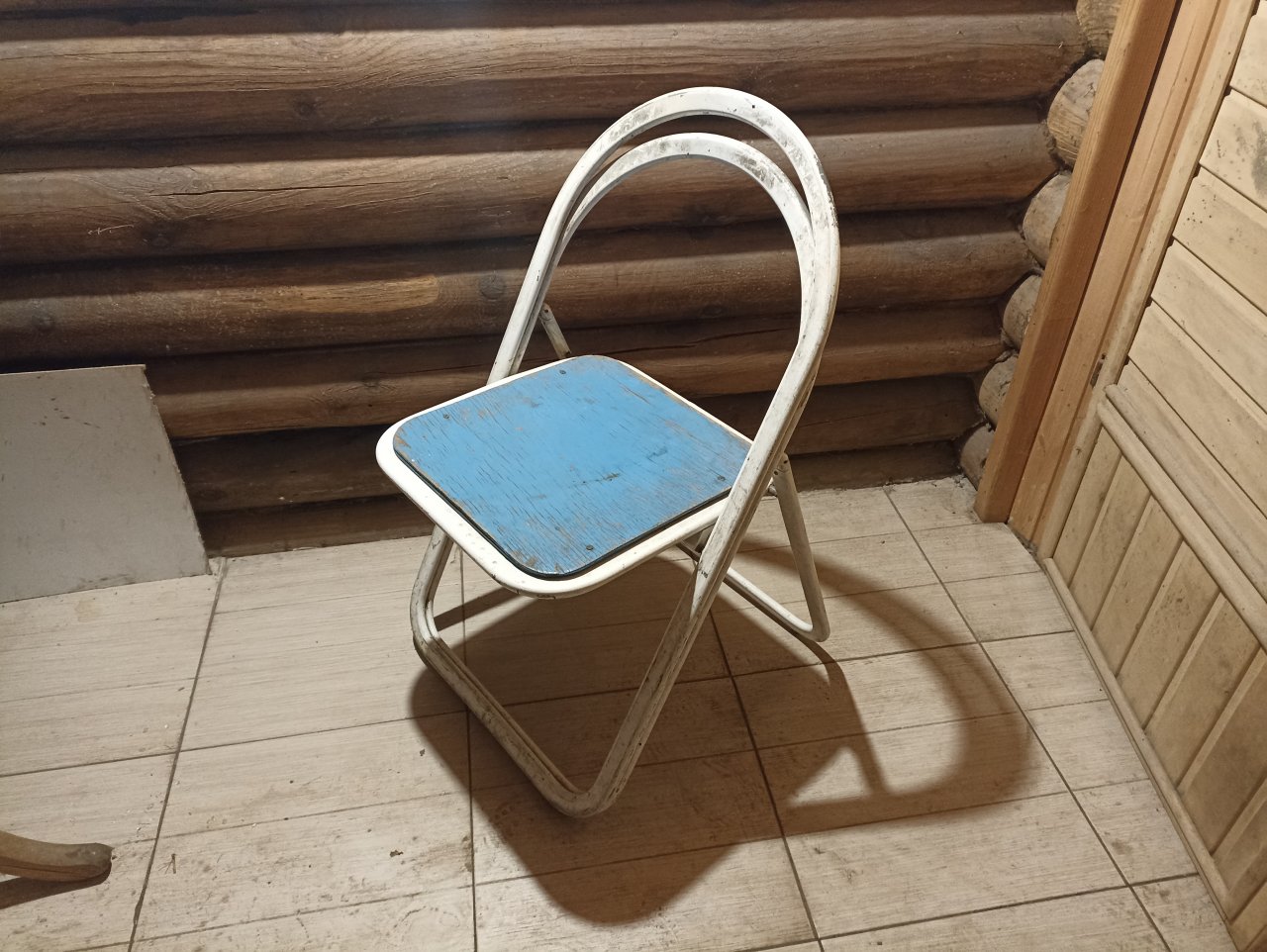

Стальной стул сначала держит вес,а потом начинает изгибаться....выпрямить тонкостенные трубки не удается,лопаются.Варить ,усиливать стул не хочется,отдаем легковесу на восстановление или на выброс

Хороший удобный стул,стенки тонкие,разбивается болтом отверстие и трубка лопается.....нужна вставка из более толстой труби или просто стальной вкладыш....

Идеальный алюминиевый стул из толстостенной алюминиевой трубы....есть у товарища в одном экземпляре,нет нигде поблизости толстостенной алюминиевой трубы.......рядом находится маленький поселок- у рыболовов титановые самодельные стульчики с советского периода......Ириклинская ГРЭС однако....

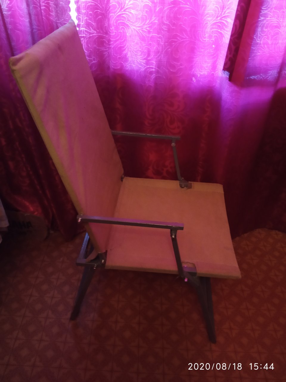

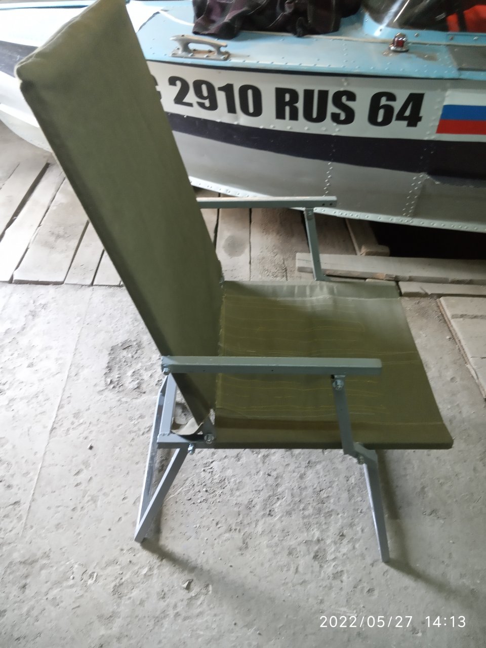

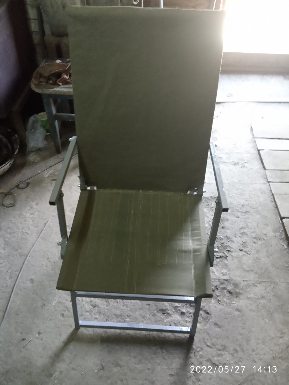

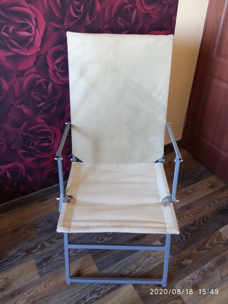

Переломал и порвал за свою жизнь кучу различных стульчиков, а вот этот, найденный на Волге с продавленным сидением из соломки мне сразу понравился. Крепкий стальной каркас, довольно лёгкий и удобный. Поменял сиденье на фанерное и теперь он со мной всегда на рыбалках и охотах.
Посмотреть вложение 240703Посмотреть вложение 240704Посмотреть вложение 240704
Классный стул по всем размерам и углам наклона,у твоего в отличии от моего черного усиленная спинка(Удвоенная и к тому же овальная труба)
