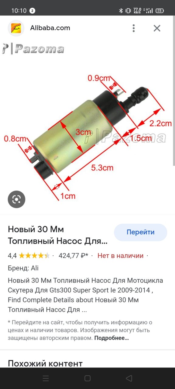

Такой?

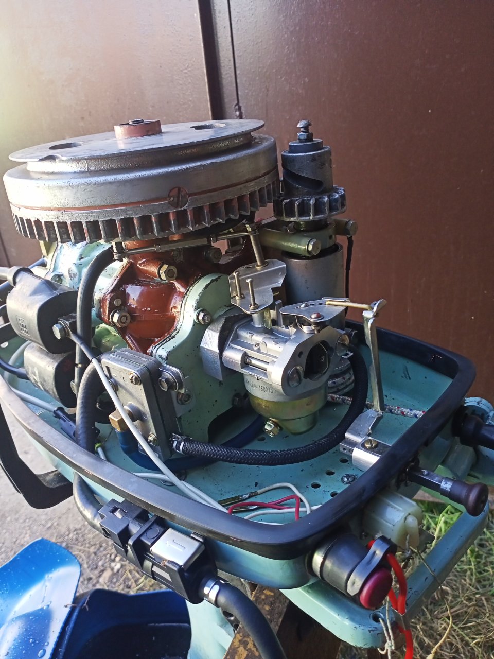

239749
Если бы я мог без риска, то поставил бы такой же как на этом Прибое ставил. Полет нормальный. Привод насоса здесь ввернут в переходную пластину карбюратора, от штатного отверстия в клапанной крышке. Шланг привода жесткий, внутри пружина еще чтобы паразитного объема меньше было. Извратов много в целом по мотору... сейчас очередь Тохи.
