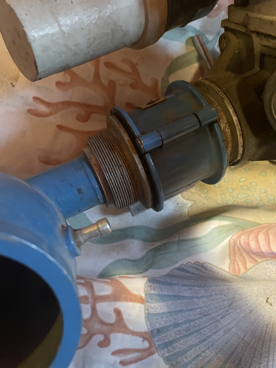

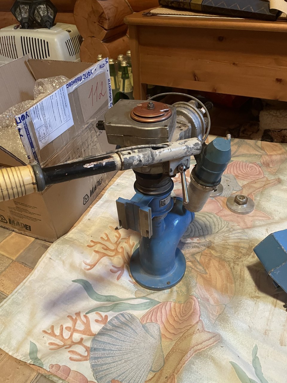

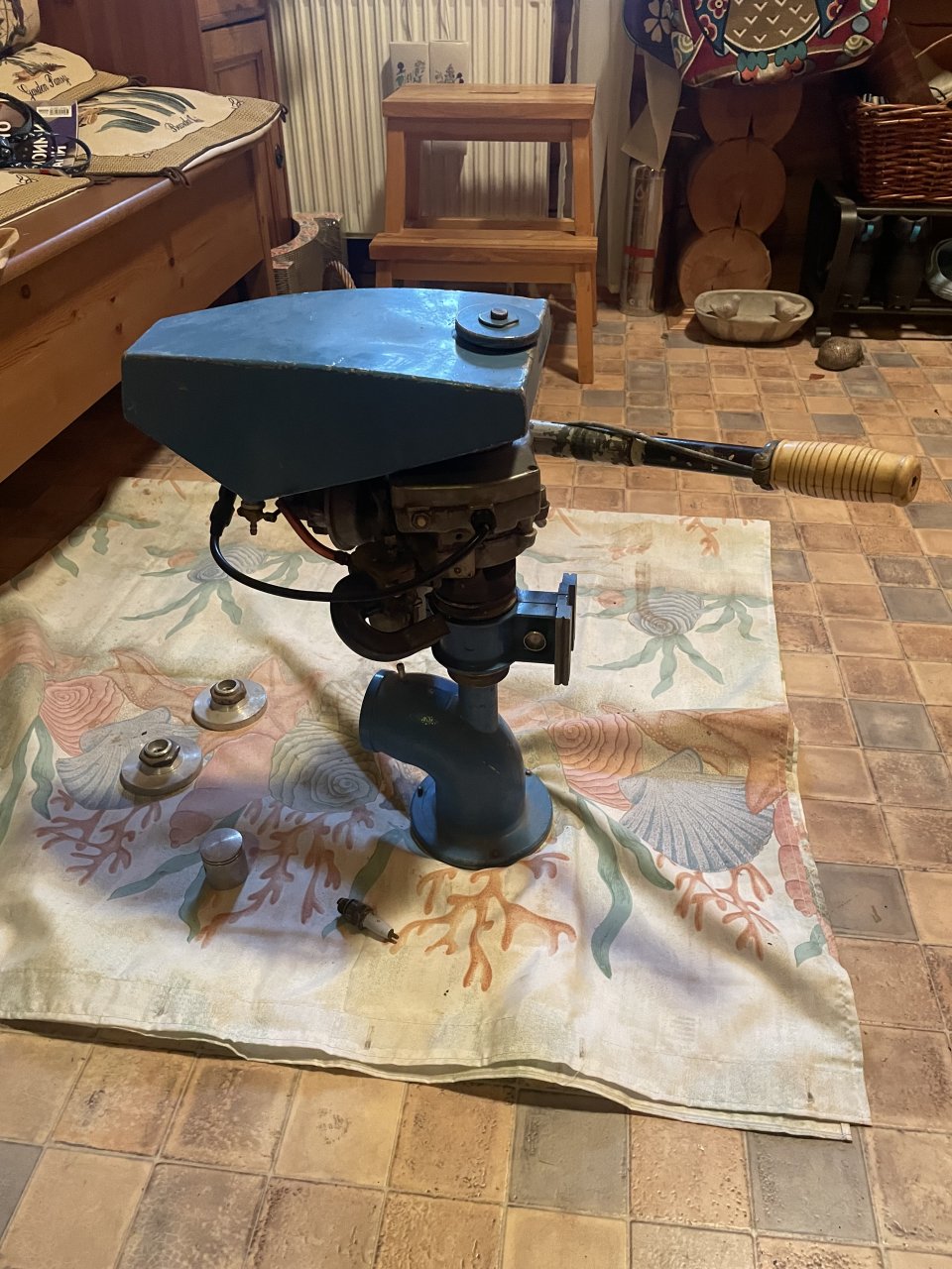

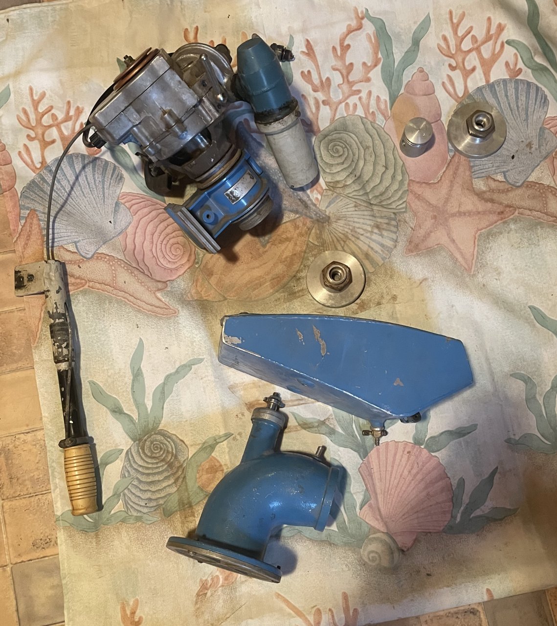

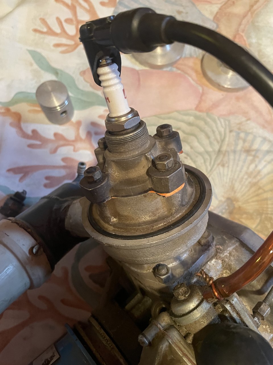

Разжился еще одним экспонатом для своей коллекции:
238358
238359
238360
238361

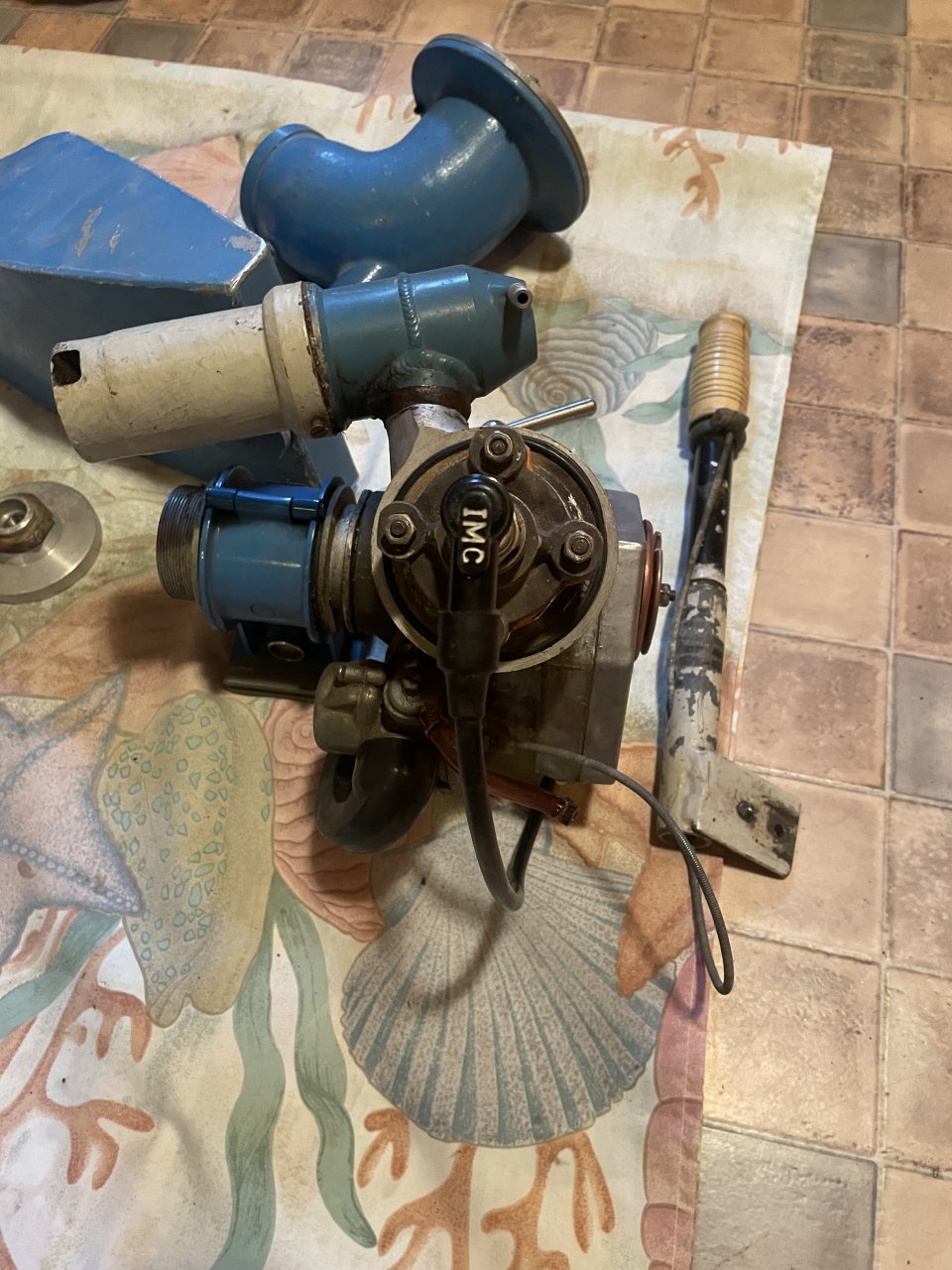

Но мотор немного некомплектный, в связи с чем прошу вашей помощи в поиске запчастей. Может у кого-то что-то есть. Не хватает кронштейнов бака, рубашки охлаждения цилиндра и гайки крепления нижней части дейдвуда к верхней:
238362
238363

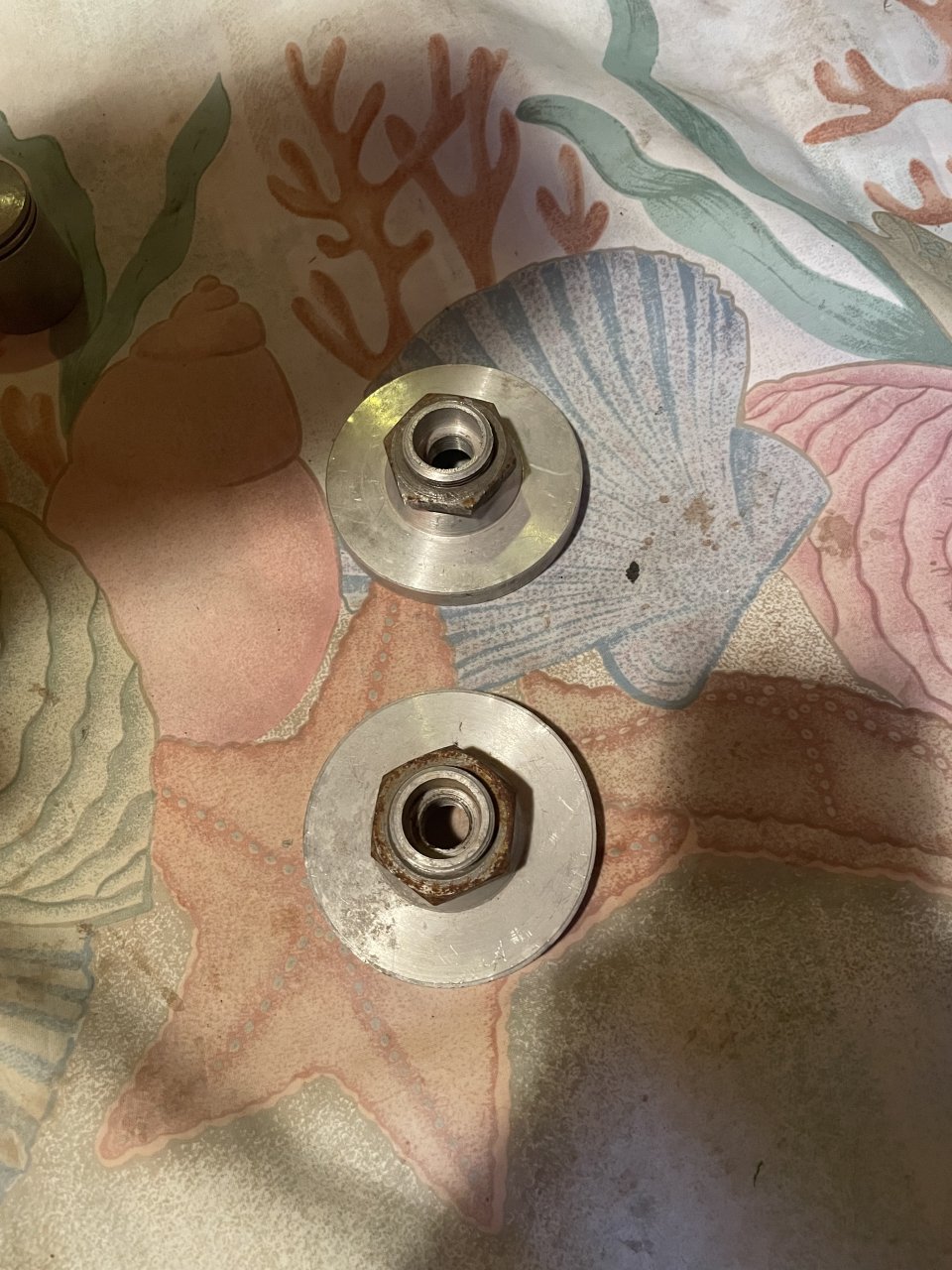

Есть вот такие штуки в комплекте. Кирилл определил их как заготовки для изготовления рубашки охлаждения:

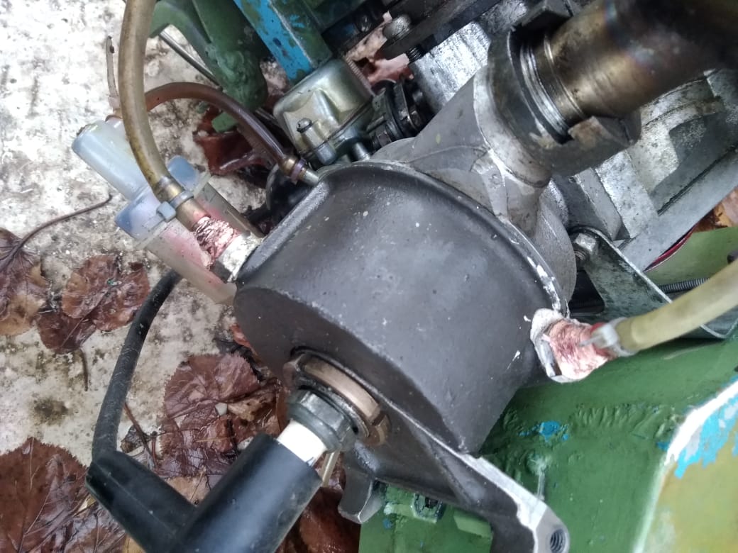

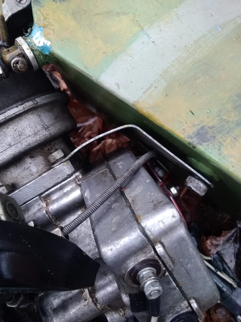

Посмотреть вложение 238358Посмотреть вложение 238359

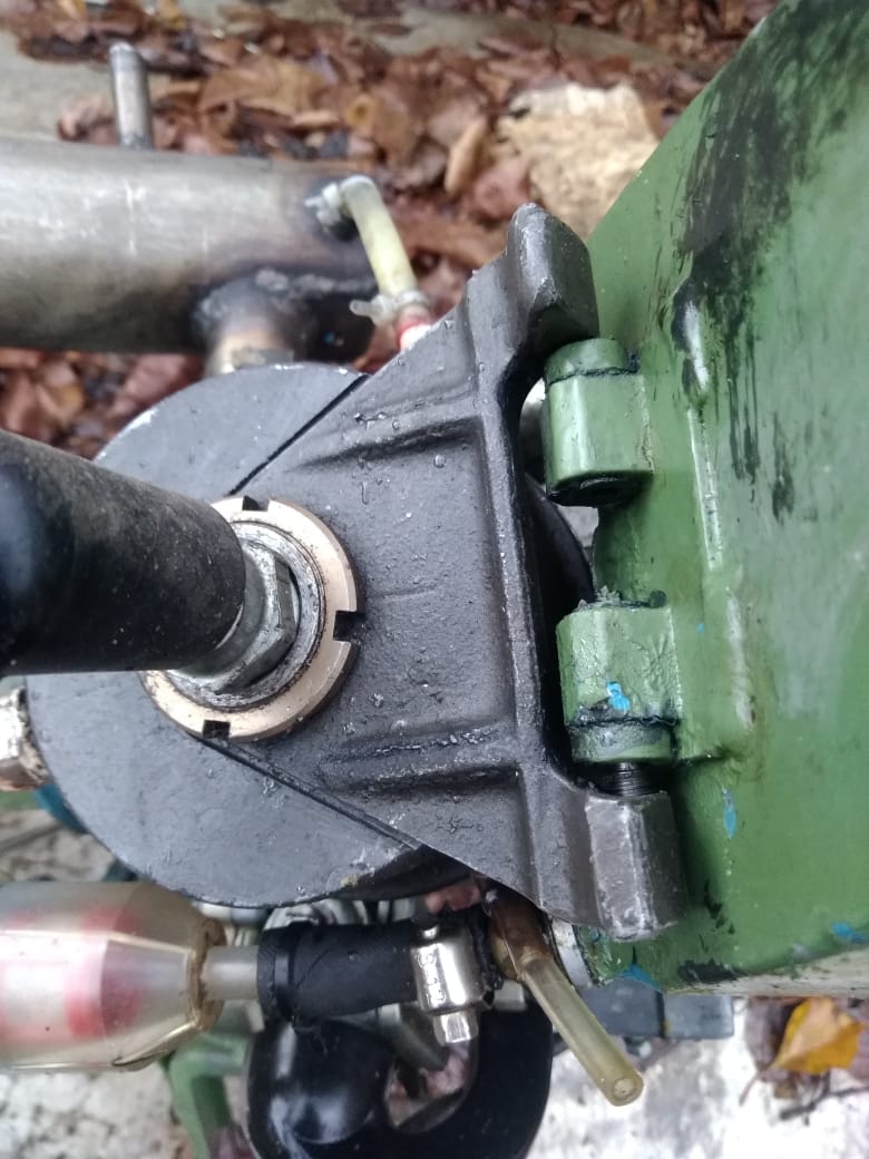

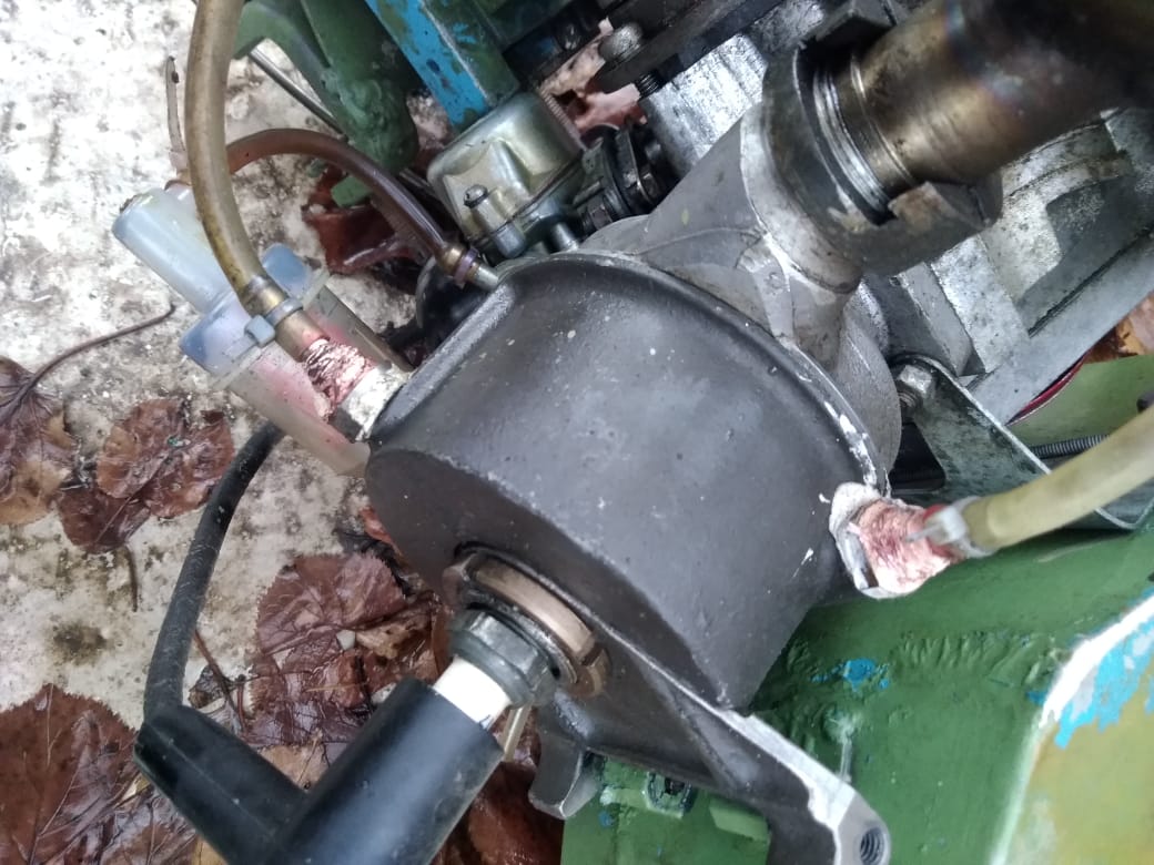

Там не только гайка одна. Там в гайку вставляется разрезное кольцо перед ее закручиванием.. все делается у токаря, а кронштейн на бак особого труда выгнуть из листового металла... рубашка цилиндра там сделана типа колпачка..
Полукольца заказал от Кальмара, по идее они должны быть такими же. Колпачок стальной?

Спасибо! Будем что-то изобретать!

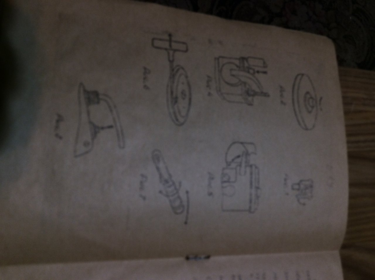

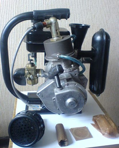

Судя по твоим и моим фото — обыкновенный колпачек прижимающийся в 2 разных местах — но одной центральной гайкой.. ничего сложного в принципе... кстати мой «мопед» был из первой партии (2396 — что в масштабах СССР можно сказать один из первых:) и назывался он сперва Оса-1,000.000РЭ...

Ого, у вас инструкция есть? Может выложите целиком? Думаю, сообщество водномоторников будет вам признательно. Ни на Кальмар ни на Микрошу нигде ничего нет. Ни тут, ни на mlodke, а там обычно ко всему инструкции лежат.
Одиссей83
28.09.2014
18 136
3 287
А-Мелентьево
Раскладушка- кулас
Оса, салют
Я тебе в личку фотки кину той инструкции.. там в комплекте было 2 инструкции — одна на мотор в сборе, а другая на движок отдельно.. Так я думаю — кому те кальмары и микрошы нужны сейчас.. я тот мотор брал более 30 лет назад — да и то чисто для утиной охоты по камышам и каше (трава такая водная в лиманах) соватся. Да и то пришлось переделывать — ставить сетку отражатель.. любая травинка на крыльчатку мотается шустро — а убирать осень неудобно...

У нас на рынке продавалась помпа под названием Водолей.. чисто по виду можно сказать что практически родной брат Микрошы (Оса-1).. может один завод их и делал? Движки — 1 к 1 похожи..

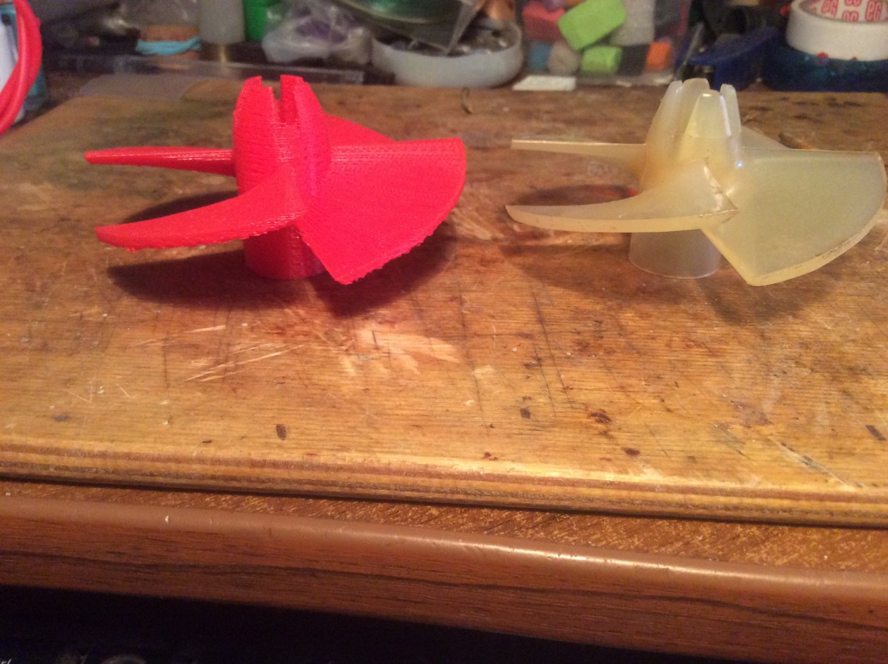

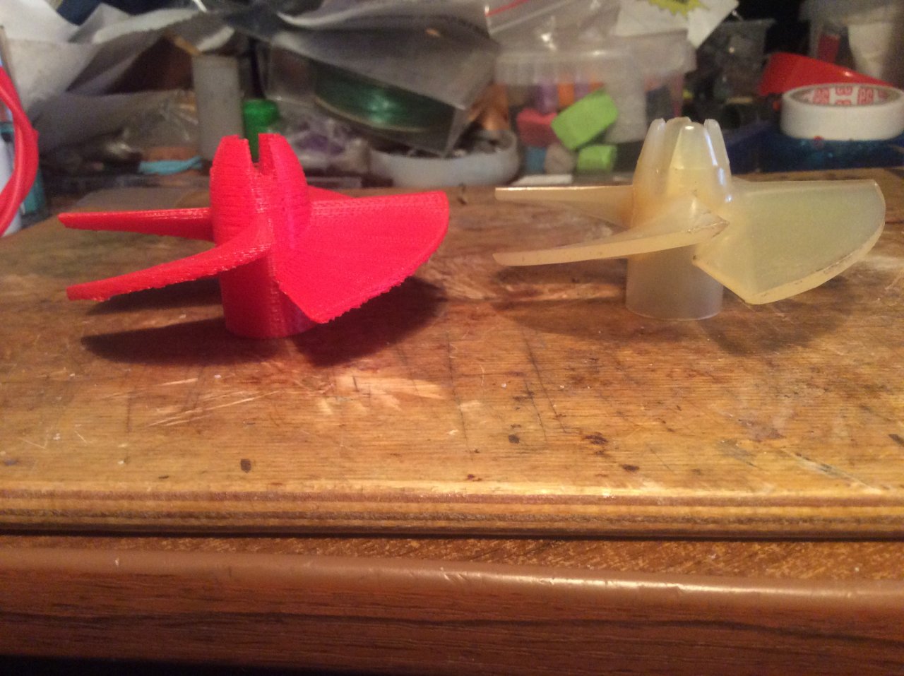

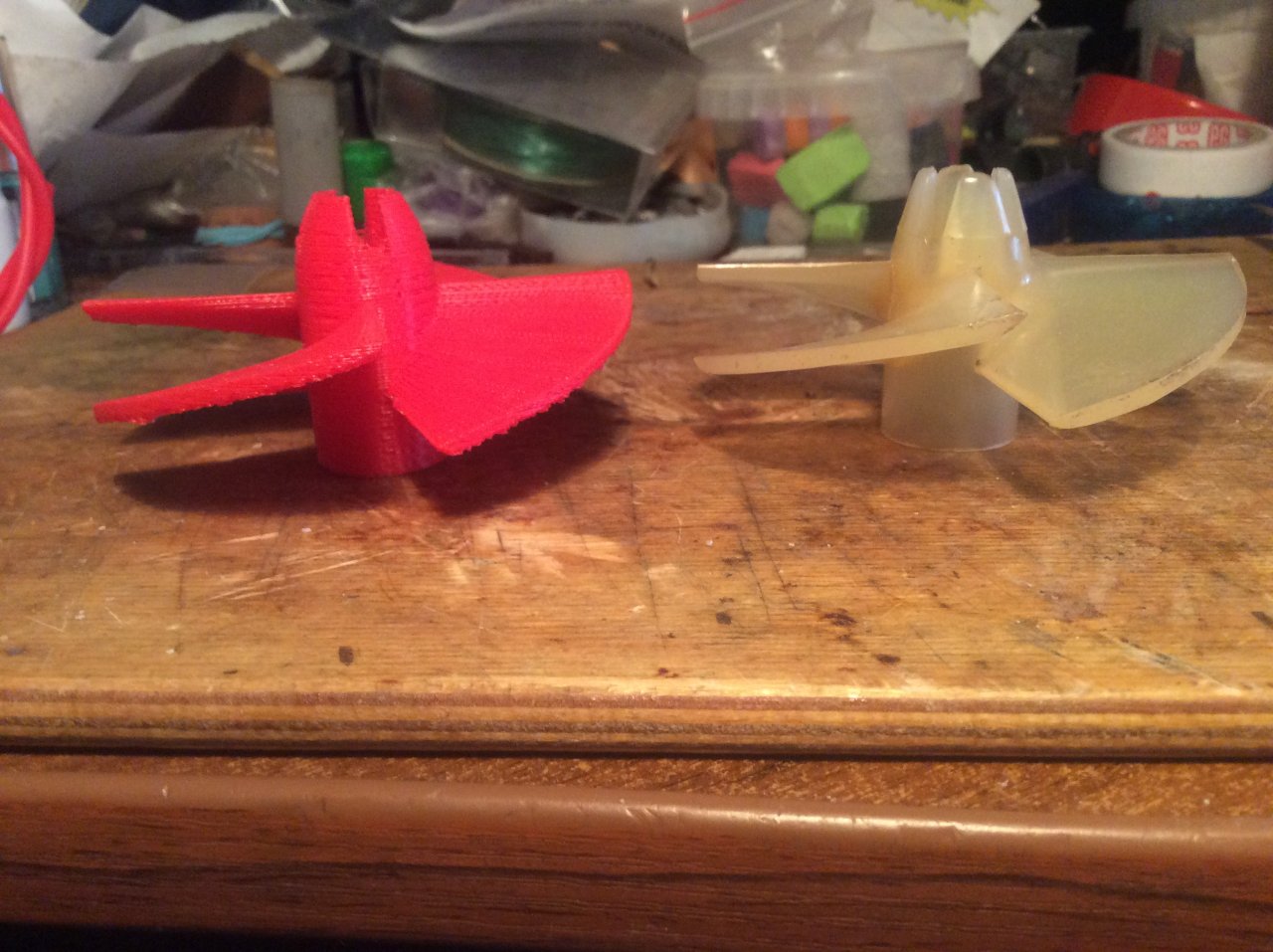

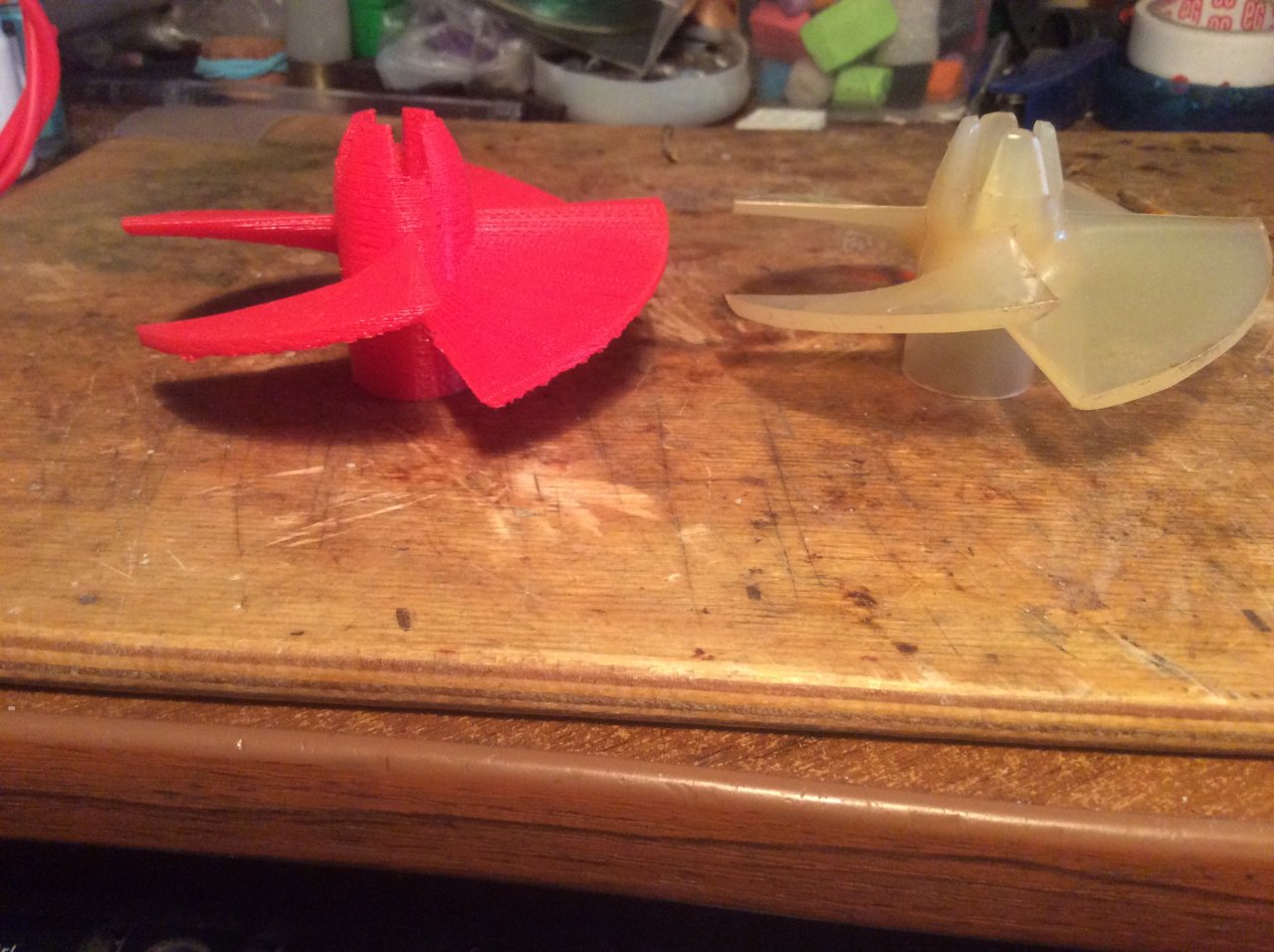

Попытка воссоздать крыльчатку при помощи 3д принтера.. желтоватая — оригинал
9 917
1 464
это не печать,это порно какое то. Принтер нужно настроить по заполнению. и т.д. и печать из авс,или карбона нужна. Это разлетится в секунду.
Согласен что жидковат. Занимаюсь этим вопросом... это как бы был пробный шар... Есть подсказки по нормальной реализации идеи?
хотя мне кажется основная проблема в другом — не идеальное повторение у копии профиля лопастей оригинала. Мне так кажется по крайней мере...
Жидкая эпоксидка, можно с армированием. Я копировал пластиковую деталь сложной формы с помощью гипса и желатин+глицерин. Они в 100500 раз дешевле силикона. Описание технологий погуглить. Гипс(любая строительная смесь, я применял Ветонит) мне понравился больше. Отрезал у пластикового бочонка из-под кваса донышко на нужную глубину. Залил гипсом нижнюю часть. Потом верхнюю. В верхнюю форму при заливе вставил деревянную ручку на длинных саморезах шляпками вниз. Консистентная смазка на все разделяемые поверхности.
Такой же бочонок и с желатином применил, потом его тупо разрезал и вынул форму. Дедовские технологии для разовых деталей - рулят.
Спасибо за совет...
Пробовал формочку самодельную для джига из гипса сделать — не получалось никак.... думаю — не вариант в моем случае..

внешне похож на мотонасос водолей - может и запчасти от него подойдут?
